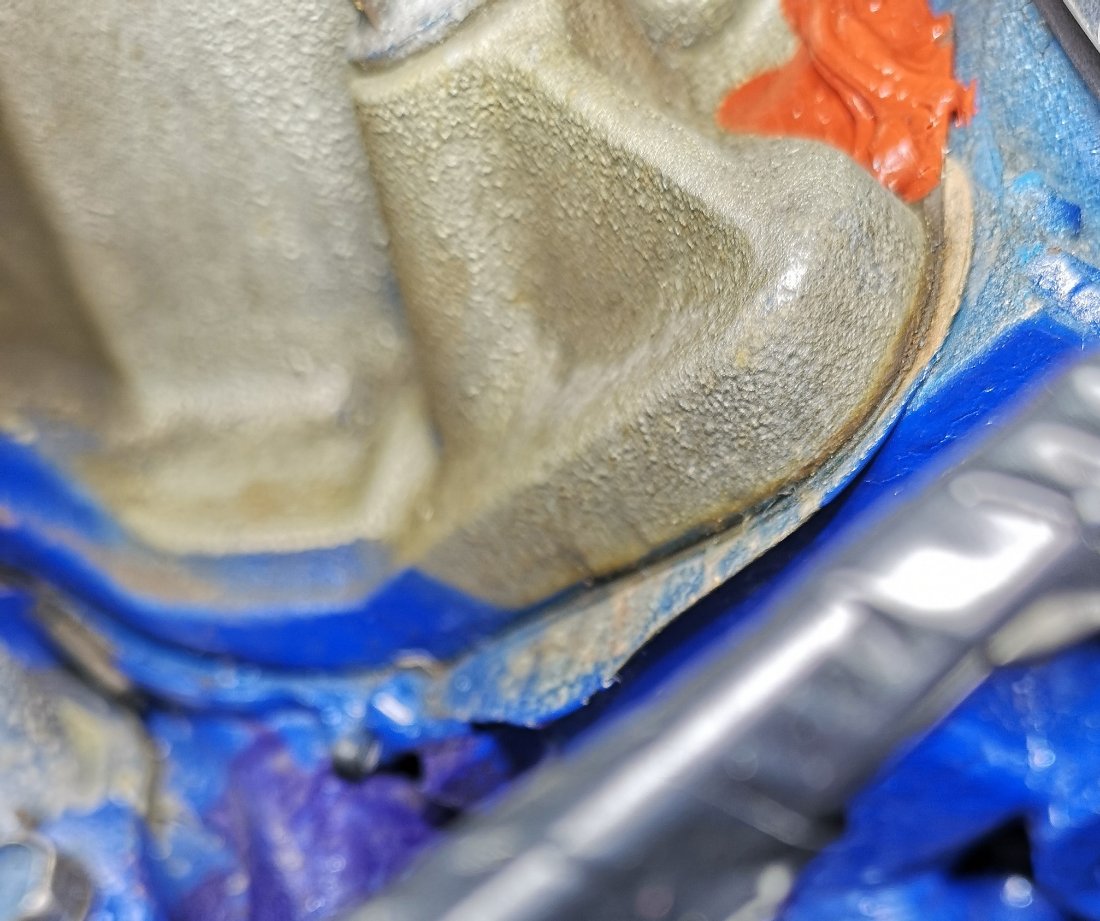

Ich war ja heute zum zweitenmal mit dem Bremsenreiniger unterwegs, allerdings habe ich diesmal den halben Motorraum geflutet - und plötzlich geht die Drehzahl leicht hoch und das Vakuum geht von 10 auf 12. Undicht irgendwo auf der linken Seite der Ansaugbrücke, musste aber ziemlich draufhalten mit dem Reiniger.
Probehalber mal eine Tube Silikon an die eventuelle Undichtigkeit geschmiert, hat aber nichts gebracht. Habe dann nochmal die Zündung etwas weiter auf 16° vor OT gestellt und den Vergaser etwas nachjustiert, der Motor läuft jetzt etwas ruhiger. Am Vakuum hat sich aber nichts geändert, bleibt bei etwa 10. Nach jedem neu starten - egal ob warm oder kalt - bleicht das Vakuum erstmal bei etwa 7 und kommt dann langsam auf 10.

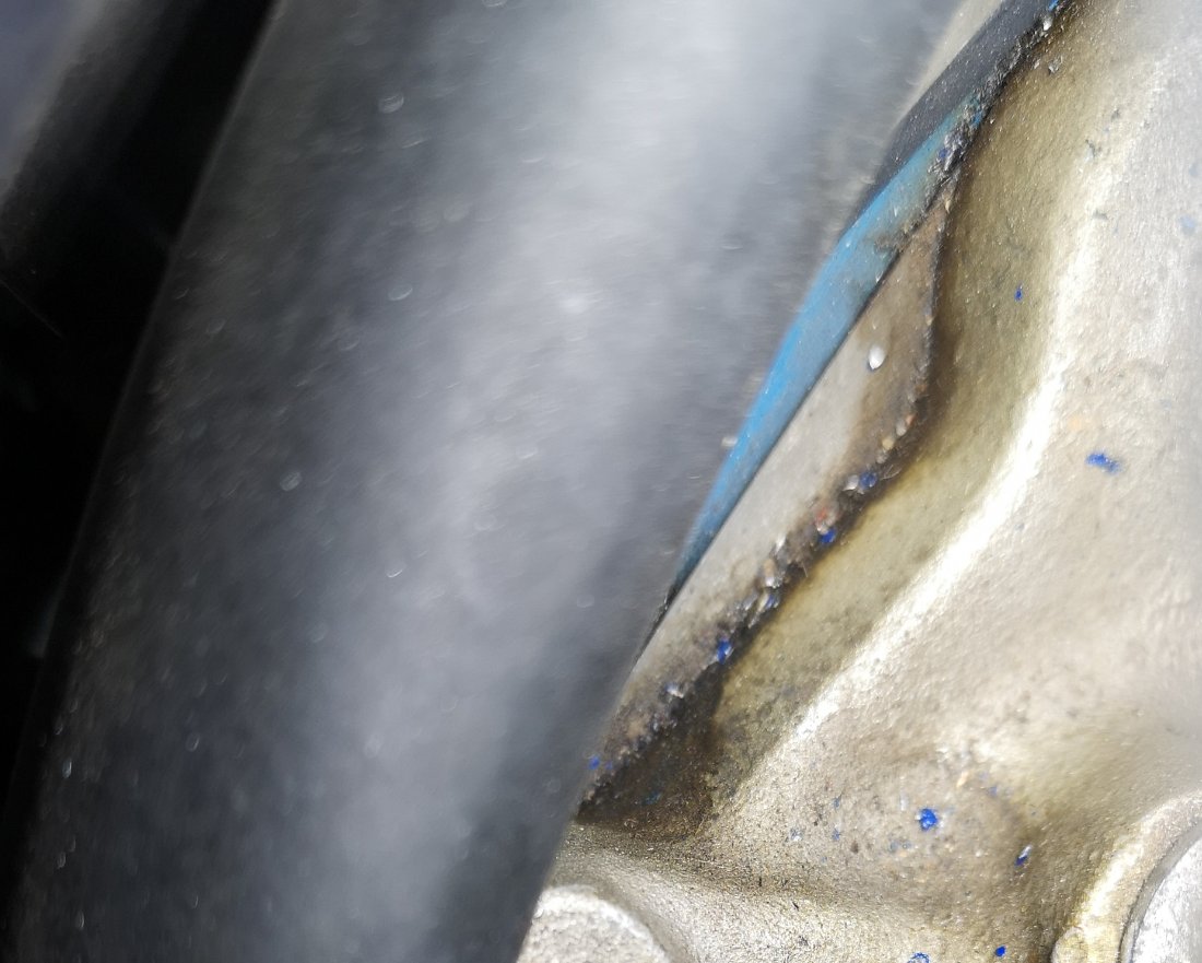

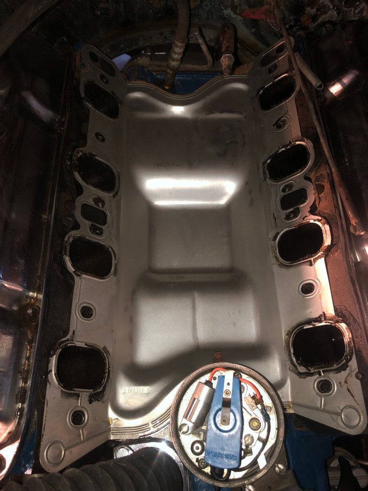

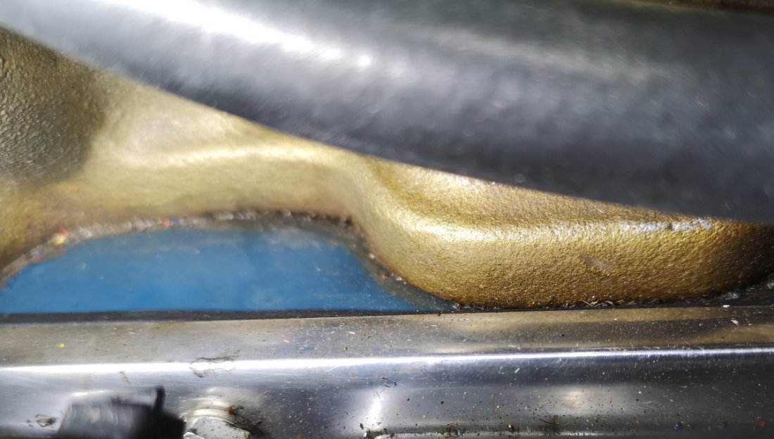

Kann es sein das das Valley gar nicht montiert worden ist und sollte man das Valley nicht erkennen wenn es montiert ist? Sieht hier irgendwie aus als wenn die rechte Seite nur eine Dichtung hat und die linke zwei... (Das rote Geschmiere im zweiten Bild war mein kläglicher Versuch der Abdichtung)
Ich habe gelesen das man das Valley nicht zweimal benutzen soll weil es sonst Probleme mit dem abdichten geben könnte.
Wenn da gar kein Valley montiert ist müsste es ja Probleme mit dem Abdichten zur Spinne geben oder?
Bin auf Deine Meinung gespannt.
Viele Grüsse, Jürgen

Habe ein Bild im Netz gefunden, das müsste man wohl von aussen erkennen wenn diese Blechwanne montiert wäre.
Gruss, Jürgen

Habe mit Edelbrock gesprochen, dieses Intake kann MIT und OHNE valley pan auf dem Motor montiert werden, soll keine Probleme bei beiden Versionen mit leaks geben.
Gruss, Jürgen
