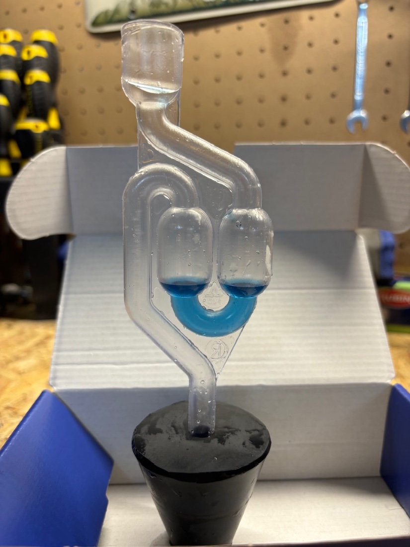

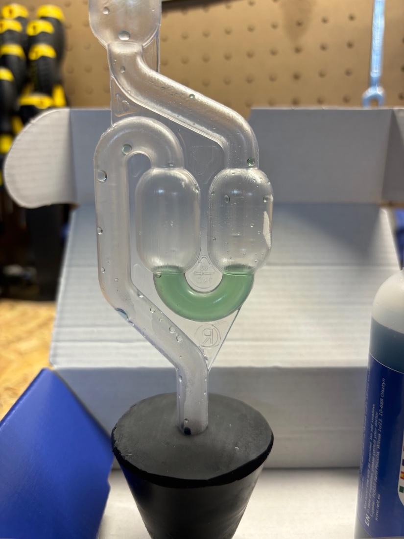

Ich musste selber grad das Kühlsystem neu befüllen. Ich hatte schon mal so Anzeichen dafür, dass was nicht okay sein könnte. Leichter Wasserverbrauch (okay war auch ein undichter Wärmetauscher schuld) und zuletzt hat sich auch die schöne bläuliche Farbe des Kühlwassers verändert.
Kann jedem empfehlen sich dann mal so ein Kit zu besorgen, dass man auf den Kühler steckt. Laut meinem Test hab ich ganz klar Probleme mit der Kopfdichtung (meiner Meinung nach auf der Fahrerseite, da hier auch das Auspuffrohr leicht weiß qualmt)
In den Test kommt ne blaue Flüssigkeit rein und wenn die sich nach ein paar Minuten Motorlauf in gelb/grüne verfärbt stimmt was nicht….

Ehrliche Frage: hast du schon mehr als einmal gesehen, dass ein Testergebnis negativ ist. Also dass sich die blaue Flüssigkeit nicht nicht gelb/grün färbt?
Ich habe das an einem verdächtigen und drei unverdächtigen Motoren ausprobiert. Dem Ergebnis gemäß hätten alle 4 Motoren ein "Abgas im Kühlwasser - Problem" gehabt. Mangels Zugang habe ich das nie an modernen Karren ausprobiert. Aber mir erscheint der Test als eine ABM für Werkstätten (die dann auch noch total überfordert sind). Aber das nur am Rande.

Ja, die Tests funktionieren sehr gut.yab hat geschrieben: ↑Mi 9. Okt 2024, 23:35Ehrliche Frage: hast du schon mehr als einmal gesehen, dass ein Testergebnis negativ ist. Also dass sich die blaue Flüssigkeit nicht nicht gelb/grün färbt?
Bei den Händler bei dem ich gearbeitet habe haben wir die Autos mit Überhitzungsproblemen immer getestet.
Bei den Test bei denen die Flüssigkeit sich verfärbt hatte war immer die Kopfdichtung durch und das Problem danach behoben.
Wenn der Test nicht anschlug war normalerweise der Kühler verstopft und/oder die Kühlkanäle verdreckt.

DukeLC4 hat geschrieben: ↑Do 10. Okt 2024, 11:27 Ja, die Tests funktionieren sehr gut.
Patrick
Bei richtiger Anwendung funktionieren diese Tests einwandfrei.
Es ist darauf zu achten das beim Test kein Kühlwasser angesaugt wird, da dies das Ergebnis verfälscht.
Der Kühler darf also nicht überfüllt sein.
Ich verwende ein zweistufiges Testgerät, mit Gummibalg zum Ansaugen.

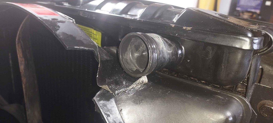

So jetzt melde ich mich wieder. Habe nachdem die Thermostatgehäusedichtung geliefert wurde alles wieder zusammengeschraubt. und....
Die Kiste läuft wieder wie sie soll. An was lags? An mir natürlich. Im oberen Kühleranschluss war der Stopfen noch drin.
Ich bin echt der Held. Wobei - unten war eine heller, weisser Stopfen - und oben ein schwarzer, den ich beim ersten hinsehen echt übersehen habe.
Patrick hatte den richtigen Riecher.
Wobei ich jetzt festgestellt habe mit dem 3mm Loch im Thermostat brauchts echt länger bis der Motor auf Temperatur kommt.
