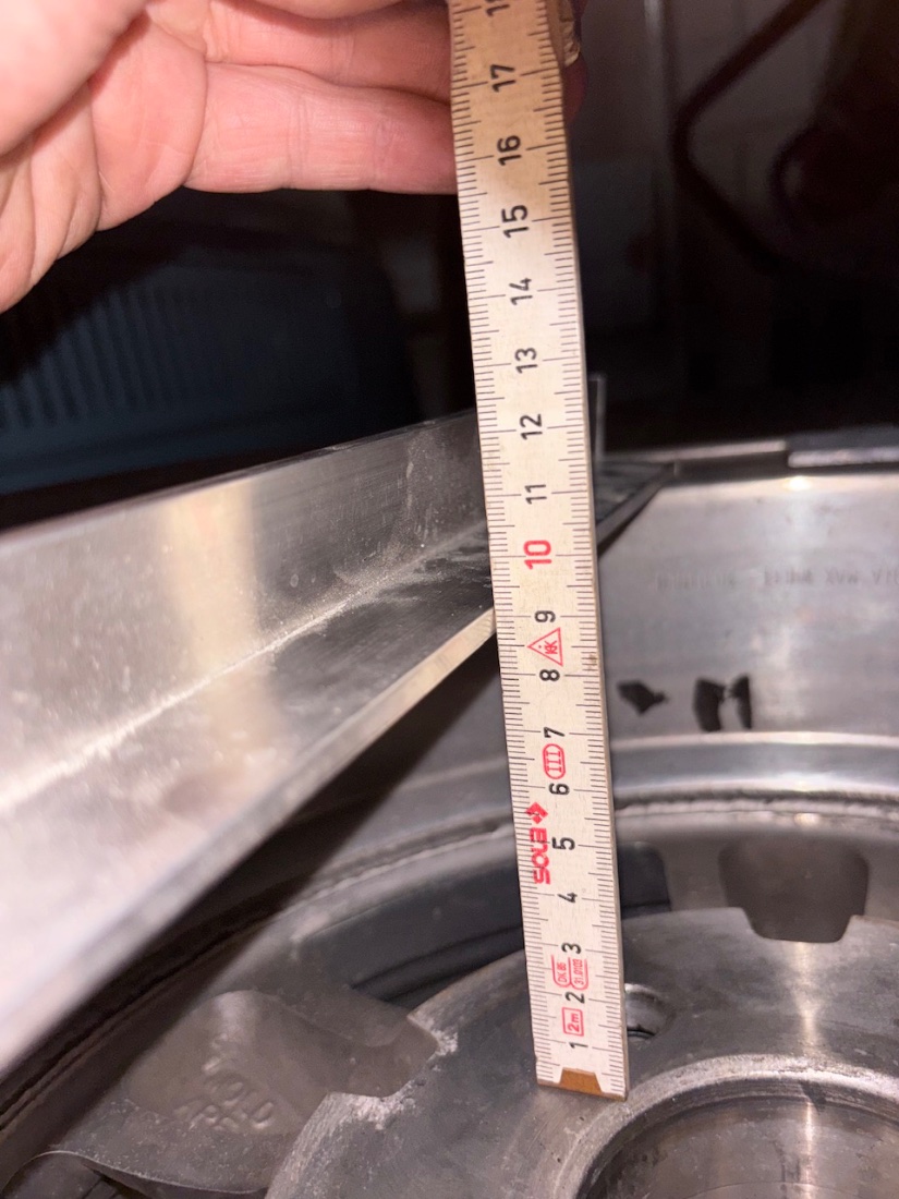

Ich bin jetzt nochmal was weiter.
Die neuen Magnum 500 haben 4,25“ Backspace, also 107,95mm
Meine alten Torq Thrust habe ich gerade mal gemessen und die scheinen 3,5“ Backspace, also 88,9mm zu haben.
Wenn ich jetzt nicht falsch herum denke, stehen die Magnum 500 also von alleine schon 19,05mm weiter raus
Würde bedeuten, dass wenn die BF schmaler sind als die Vitour, kommt vorne definitiv wieder nur ein 215/60 in Frage
Hinten dann wahrscheinlich 225/60

Re: Breite Felgen beim 68er
Wobei nein, ist doch genau anders herum oder
Die Magnum 500 stehen weiter im Radhaus als die Torq Thrust

Nochmal ein kurzes Update.
Habe heute mal die Stahlfelgen gemessen und die scheinen auch 3,5“ Backspace zu haben, genau wie die Torq Thrust.
Und die stehen alleine wegen der Unterschiede zwischen Vitour und BF weiter drinnen.
Nun stehen die neuen Magnum 500 mit 4,25“ Backspace + dem BF ja richtig weit drinnen, sodass ich rundherum ohne Probleme 235er fahren können sollte…
Halte ich vorne für einen Irrtum. Bei eingeschlagener Lenkung und Einfederung wird das mit Serienkotflügeln ohne Anlegen, oder Ziehen nichts.
