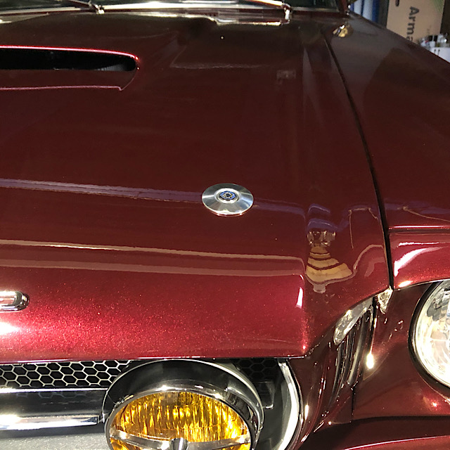

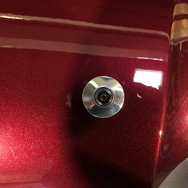

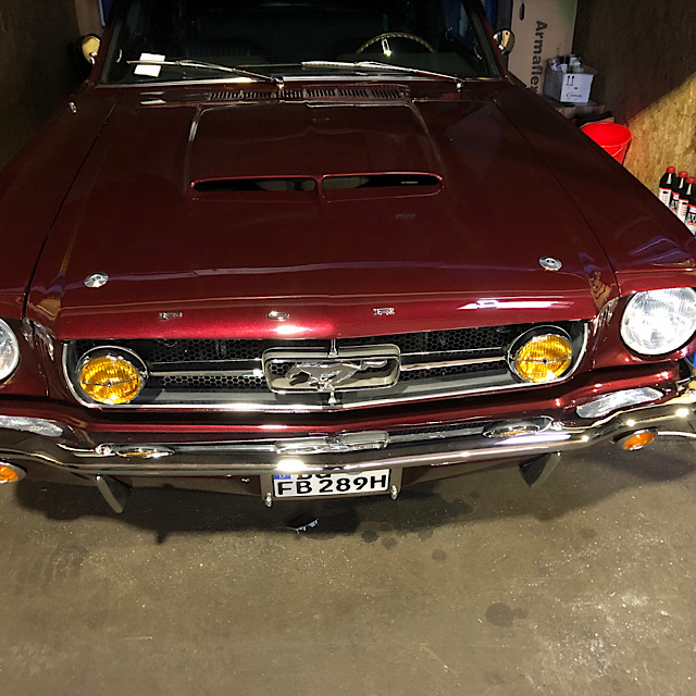

Kleines Update, habe jetzt meine erste Saison hinter mir, hier und da noch ein paar kleinere Klappergeräusche beseitigt, neue Querlenker von Moog verbaut, weil die alten neuen schon ausgeschlagen waren. Habe die Stoßfängerhörner vorne noch angebracht. Dann ging mir bei ca. 110 Km/h das geflattere der Motorhaube auf den Sack, habe jetzt Hood Pins Quick latch verbaut, siehe Bilder.

hm ne flatternde Haube ist aber auch nicht normal, oder?
Ist das Haubenschloß mit Fanghaken auch noch in Funktion?

Hallo Martin,
Ist ja ne Kunststoff Haube!
Klar Fangharken ist dran!

Kunststoffhaube war mir nicht bewusst :idea:
Ich denke,das die Hutze auch für Auftrieb sorgt.

...boahh schön wie immer und sind das noch Spaltmasse :shock: ? meeeine Herren.... :mrgreen: :D

Die Farbe ist echt Klasse, sehe ich immer wieder gerne hin :D

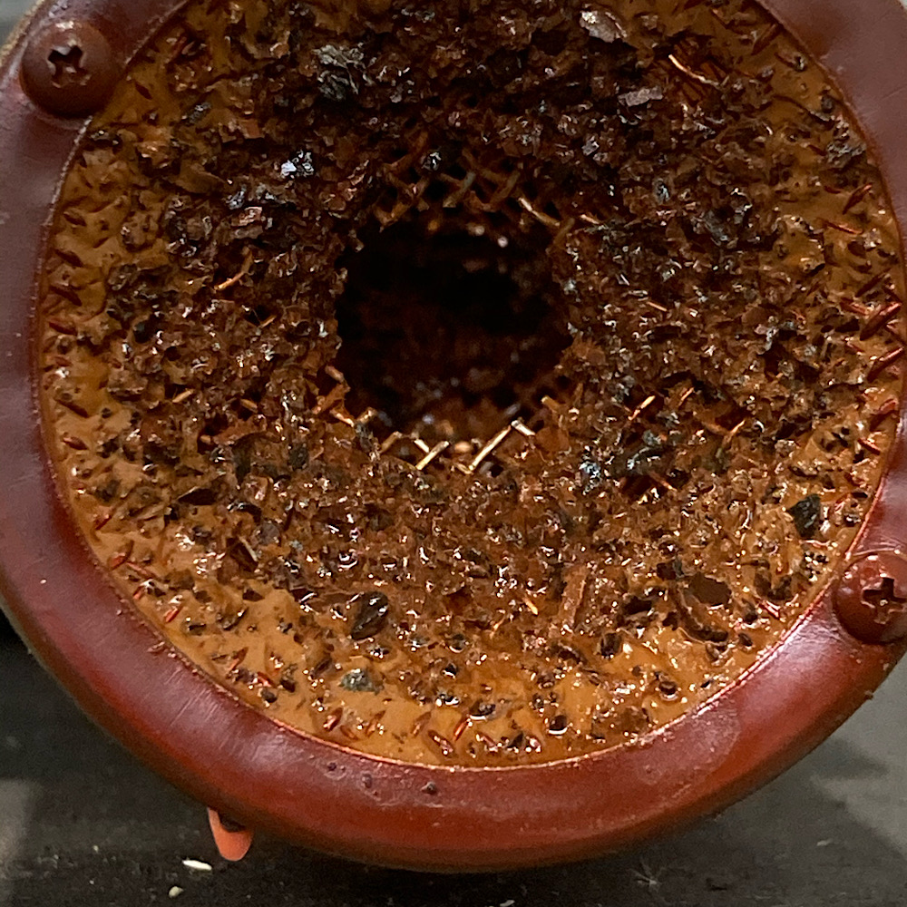

Nachdem ich jetzt einige Kilometer abgerissen habe, hatte ich in letzter Zeit wieder etwas mit Temperatur Problemen zu tun, zuerst hatte ich die hohen Außentemperaturen im Verdacht, bin jetzt aber mal der Sache genauer auf den Grund gegangen. Filter war zu. Geht halt auch mal einfach!
