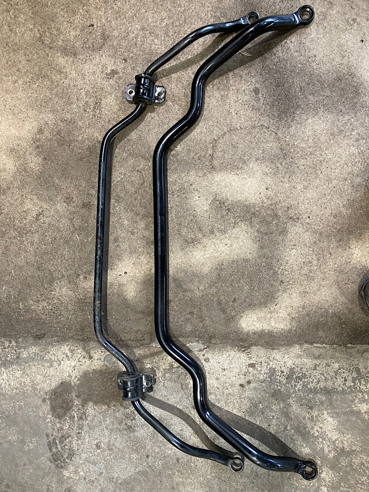

Re: Meine Resto 65 Fastback
Verfasst: Fr 19. Mär 2021, 18:28
von Grussi67
So , heute mal mein Fahrwerk etwas gepimpt, neuer stärkerer Stabi verbaut. :mrgreen:
