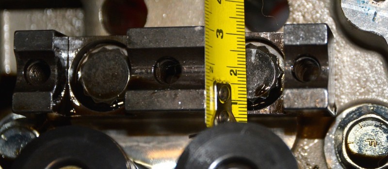

Die Schrauben die du meinst sind 12 Point(12 Eckig) Nuss dafür gibt es Baumarkt.
Nach den Bildern ist die Pro Comp Qualität wohl zu recht zweifelhaft...
und die Belastung mit den anderen Ventilfedern wird noch steigen!
Da muss also was wesentlich besseres rauf, wird bei summit aber zu bekommen sein.

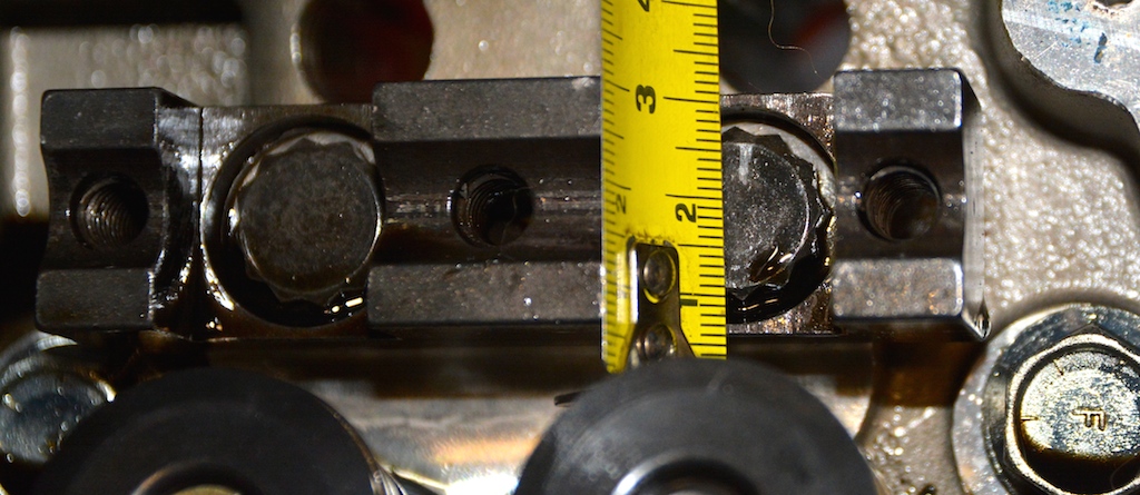

http://www.jegs.com/i/Procomp+Electroni ... 3/10002/-1
Da es aber wohl Müll ist, würde ich versuchen auf Stehbolzen umzurüsten wie bei Edelbrock AFR...
Vielleicht hat noch einer Stehbolzen und Kipphebel zum testen liegen.
Die Frage ist welche Gewindegröße du hast und ob das bei Procomp überhaupt geht, hab keine Erfahrungswerte mit Procomp, auf den Bildern sieht es aber machbar aus (12 Point schrauben raus, Stehbolzen rein)

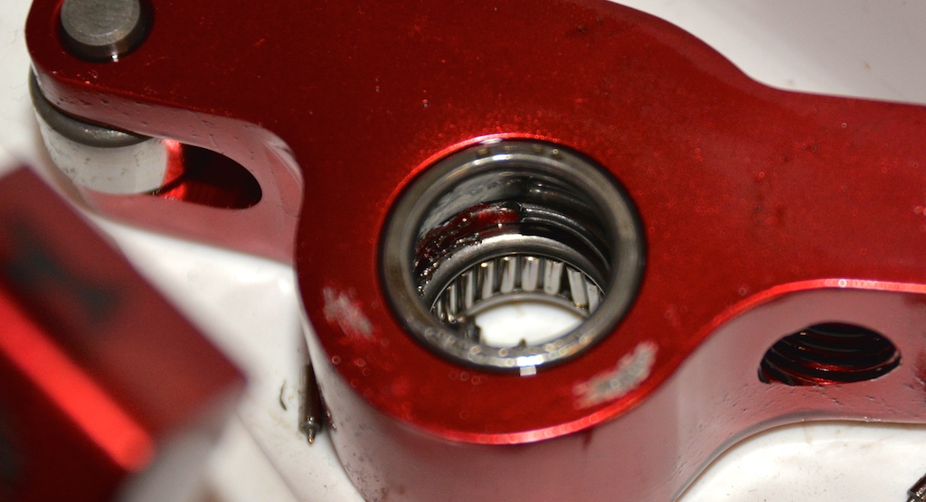

Mist! Wer hat den das Ding - mit welchen billigen Schrottteilen - zusammengebaut?
Die gebrochene Kipphebelwelle ist nicht gut, entweder war die Schraube lose oder sie wurde beim Anziehen nicht gleichmäßig befestigt.
Die Nadeln der Kipphebel kann ich nicht richtig erkennen, musst schauen ob die Welle eingelaufen ist.
Um die Vielzahn Schrauben zu lösen brauchst Du eine 12 Kant Nuss - ziemlich normal - aber wahrscheinlich zöllig, daher wird es wohl nichts mit Baumarkt ;-)
Hier sieht man wieder der Unterschied zw. "hübschen Bling Bling Teilen" und Teilen die 100.000de km funktionieren. :idea: :idea:
Schraube bitte diese 12 Kant Dinger ab, dann sieht man, ob die Köpfe für Stehbolzen oder für Pedestal Kipphebel hergestellt wurden.
Erst dann würde ich eine Empfehlung für die weitere Vorgehensweise wagen.

Anbei auch noch ein Bild von dem Lager, die sind völlig im Eimer, auch die Wellen sind leicht eingelaufen...
Halte Euch auf dem Laufenden...

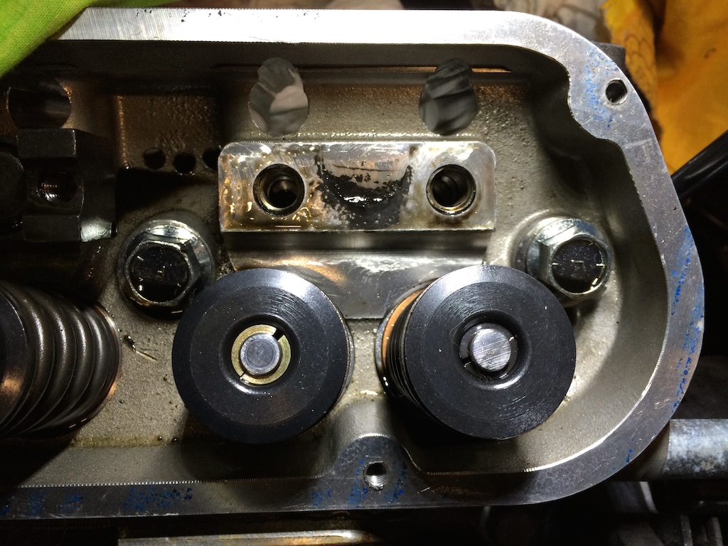

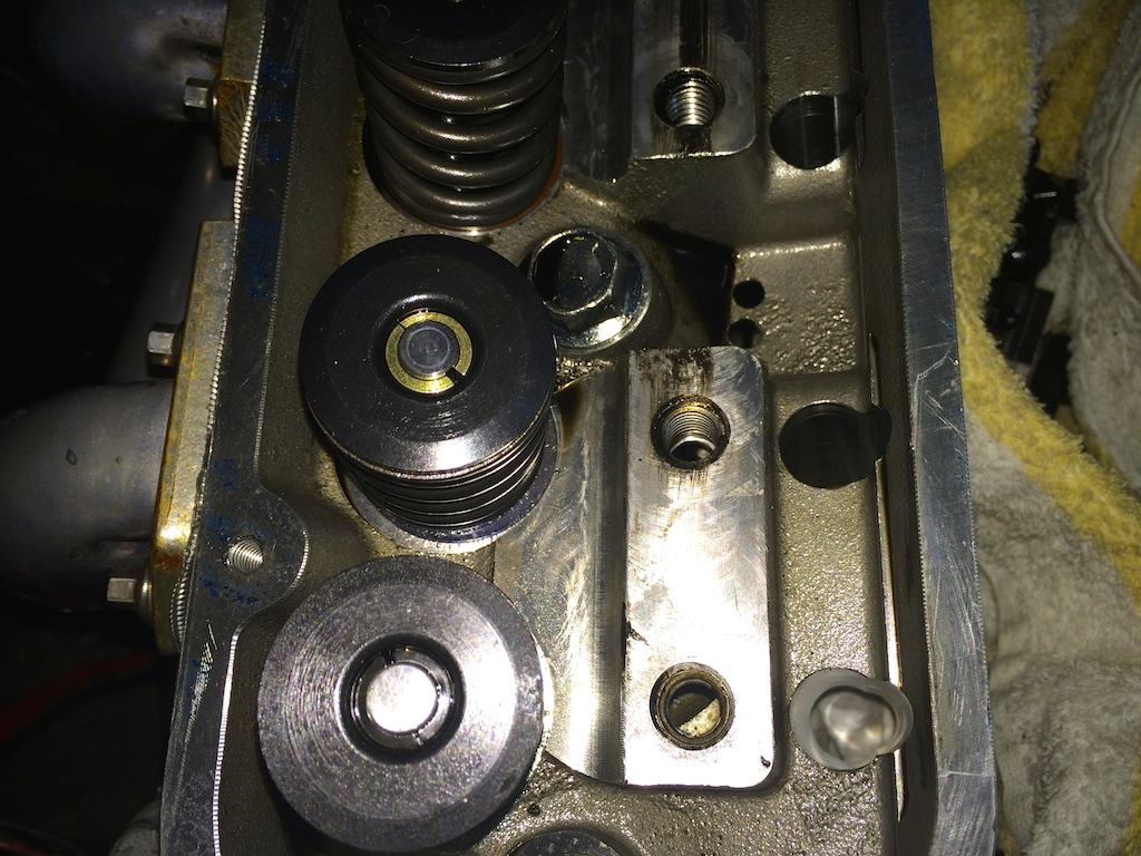

So, die Halterungen konnten heute mithilfe des "Nusstuning" entfernet werden.
Hier das Verkleinern der Nuss, Peter konnte es sich nicht nehmen lassen
an seiner Nuss rumzufummeln :lol: :

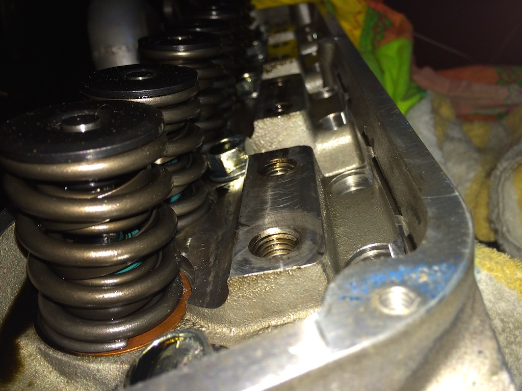

So sehen die Köpfe aus, nachdem die Halterung endlich ab sind:
Es passen 7/16" UNC in die Löcher.
Eine weitere Schwierigkeit besteht jetzt allerdings darin,
dass Peters "Werkzeug" nicht richtig befestigt werden kann, um die
Schaftdichtungen im eingebauten Zustand wechseln zu können.
Die Schaftdichtungen sehen aber auch nicht besonders gut aus,
von daher will und muss ich die wechseln (auch natürlich um die Federn
aus dem Kit einzubauen).
Hat jemand einen Tip wie ich die Federn nach unten gedrückt bekomme?
Hat das jemand schonmal mit einem Adapter oder so gemacht?
Möchte ungern die Köpfe runternehmen müssen....
So funzt das Werkzeug:
Welche Studs und welche Kipphebel sollte ich jetzt bei Summit kaufen?
Danke für Eure Antworten.
Grüße, Timo

Neue Studs könnte ich noch für Dich haben. Schaue morgen mal nach. Wie stark sind denn Deine Federn?
Bezüglich des Ausbaus der Federn habe ich ein Werkzeug, dass auf die Studs geschraubt wird. Damit geht es ganz einfach. Zum Gegenhalten einfach ein weiches und ausreichend dünnes Seil durch die Kerzenbohrung fädeln und Motor langsam Richtung OT drehen. Das wirkt als "Kissen" und das Seil kann später am überstehenden Ende wieder raus gezogen werden.
Andere Alternative: Druckluftdadpter für Kerzenbohrung bauen.
