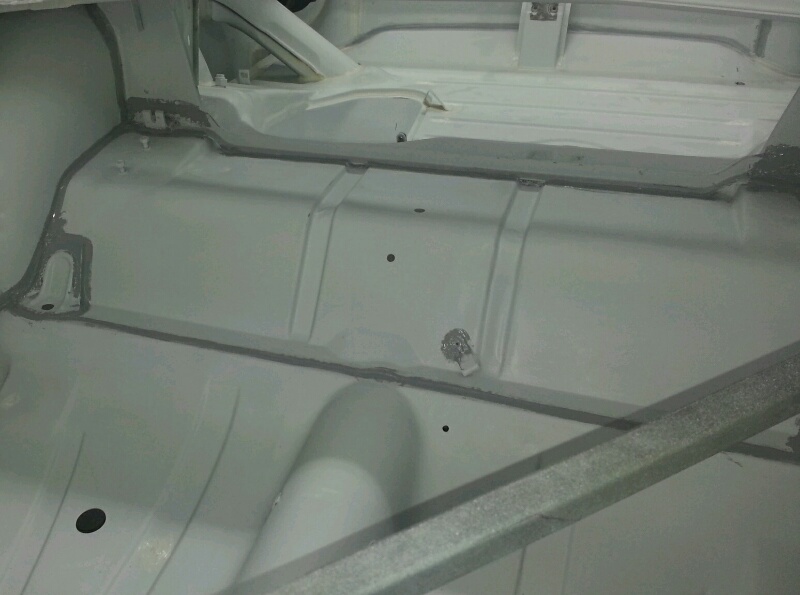

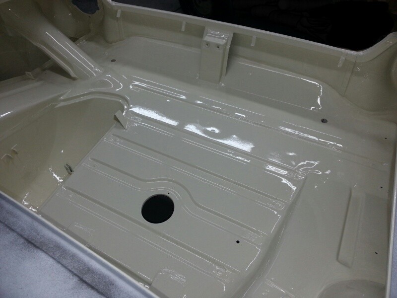

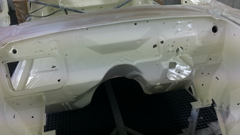

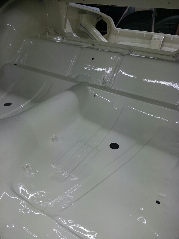

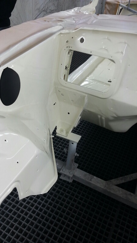

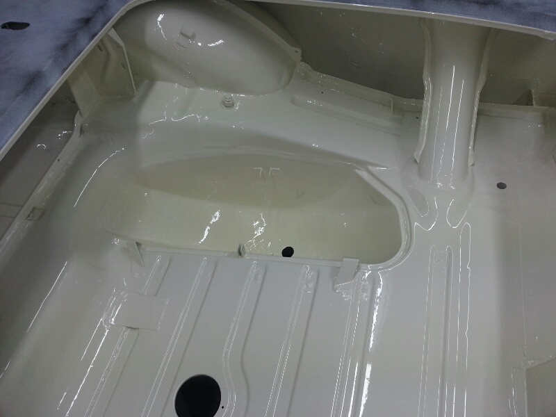

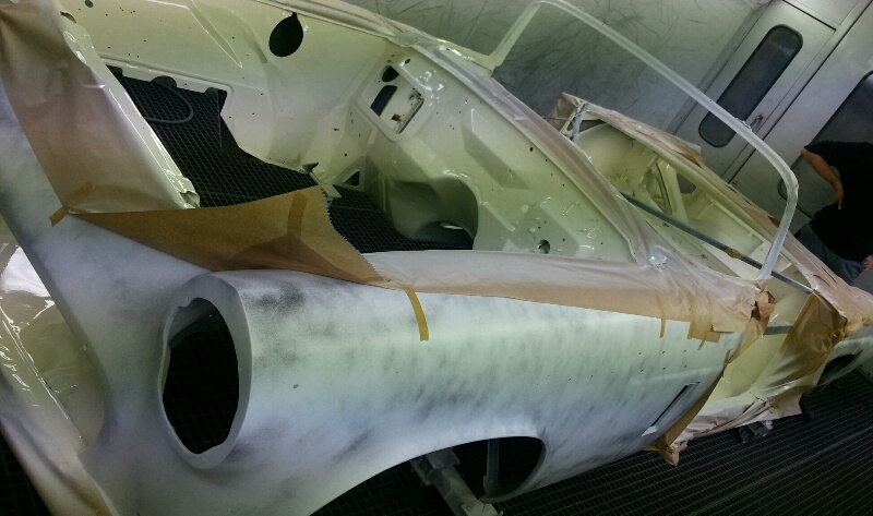

Re: 1957 Ford Thunderbird
Der Innenbereich wurde bereits lackiert.
Bei der Betrachtung in der Lackierkabine wirkte die Farbe viel mehr gelb und ich war mir ehrlich gesagt nicht mehr sicher, den Wagen originalgetreu lackieren zu lassen.
Nach poppy red und schwarz wurde ich jetzt aufgezogen was mit mir los wäre.
Die Enttäuschung hielt aber nicht lange, bei Tageslicht kommt der gewünschte Farbton zum Vorschein.
Big Grins, doch die richtige Entscheidung getroffen!!!

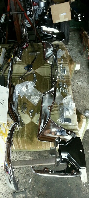

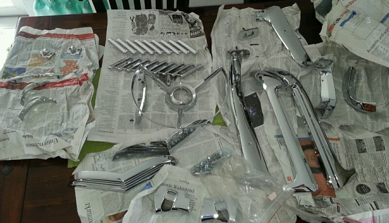

Hallo Leute,
so allmählich habe ich die Teile von den Galvanisierern zusammen.
Die Groß- und Kleinteile wurden jeweils von zwei verschiedenen Firmen im Rhein-Main-Gebiet verchromt,
die sich gegenseitig auch empfohlen haben
, einerseits wegen dem großen Arbeitsaufwand und andererseits besitzt nicht jedes
Galvanisierwerk ein großes Becken für die Stoßstangen.
Naja, preislich gibt es hier in der Gegend eh kaum Unterschiede.
Mit der Abgabe aller zu bearbeitenden Teile wollte ich eigentlich bezwecken etwas günstiger davon zu kommen.
Pustekuchen
Die haben so viel zu tun, dass die auch darauf verzichten können
Aber ganz ehrlich, das Schleifen und Polieren vor und nach jedem Arbeitsgang ist so aufwendig und wenn die Kundenanforderung
auch noch zufriedengestellt wird, sind diese teuren Kosten Hierzulande gerechtfertigt.
Kann sein, dass es außerhalb etwas günstiger ist, aber ich finde es angenehmer und vorteilhafter die Teile in der nähe abzugeben.
Die verchromten Teile sind soweit für die Montage vorbereitet und eingemottet bis sie zum Einsatz kommen.
Das kann noch ein weilschen dauern
Sorry für die wenigen undeutlichen Bilder....
Sefer

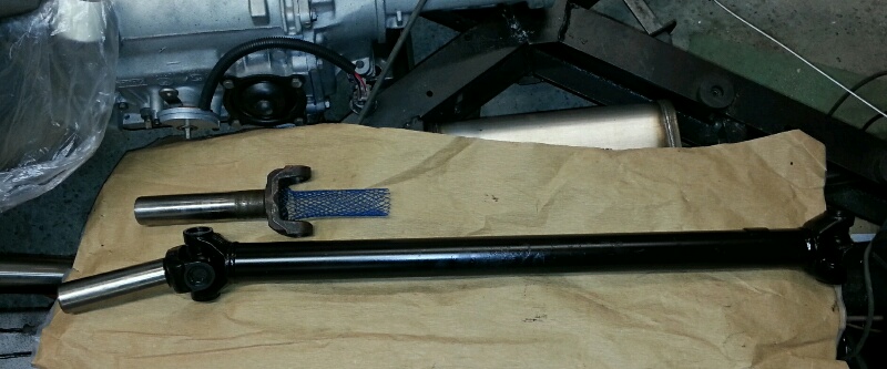

Um die Kardanwelle habe ich mich zwischzeitlich auch gekümmert.
Die Lackierer wurden auf jeden Fall gebremst, da ich vorher noch andere Tätigkeiten erledigen wollte.
Hoffe die halten sich dran.....
Gruß Sefer
Gruß Sefer

- Beiträge: 5936
super arbeit. das verchromen war mir beim comet zu teuer ergo habe ich die sto?stangen in einem alu light weight look lackieren lassen. die sollte ich nächste woche bekommen. mal sehen wie das am auto aussieht.
lg
abudi
lg
abudi
Hallo Leute,
vielen Dank!
Ich muss schon sagen, die Kosten für das Verchromen haben meinen Limit absolut gesprengt.
Naja, hab wenigstens ein Glas kaltes Wasser angeboten bekommen….., sehr nett
Was zum Glück sind ein paar Teile aus Edelstahl, die sich schön polieren lassen und auch noch im Zubehör zu bekommen sind.
Made in T..wan Stoßstangen habe ich für den T-Bird nicht gefunden.
Ich war aber ganz schlau und war vorher mit meiner besseren Hälfte schööööön und auffällig shoppen, bevor sie das mitbekommen hat….
Habe auch versprochen, dass sie hin und wieder über den Chrom wischen darf
Spaß beiseite , die Qualität ist dafür echt TOP! Die Stoßstangenteile wurden jeweils 2 X mit Kupfer überzogen und glanzpoliert.
Für das Schleifen und Polieren muss man echt geboren sein…Ich wollte es auf die Dauer nicht machen.
Die günstigere Variante wäre eine Mattverchromung gewesen, aber ganz ehrlich, dann sieht doch lackiert viel besser aus. Es mag wohl sein mit einer guten Vorarbeit passable Endergebnisse zu bekommen, aber ich wollte das Risiko nicht eingehen. Im Nachhinein ärgert man sich eh nur .
Eine Alternative kam bei mir auch nicht in Betracht. Jemand wollte mir diese Veredelung mittels Wassertransferdruck schön reden, soll angeblich genauso edel aussehen, aber dafür nicht sehr lange halten.
Ich gehe mal davon aus, dass ein paar Kunststoffteile der heutigen Autos auf dieser Technik basierend veredelt werden. Mein Alltagswagen ist jetzt 8 Jahre alt und diese Chromschicht an den Leisten fängt ganz langsam an sich zu lösen….also lassen wir das lieber.
