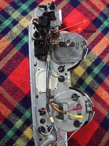

Hi
12 Volt und Masse findest du alles auf dem Armaturenträger, nur das grüne Kabel zum Minus der Zündspule verlängern.
Das GELB/ROTE Kabel kommt noch von einem Stecker mit Schwarzer Schutzhülle, die kann man gut abziehen und das Rote Kabel vom
Drehzahlmesser anlöten und die Stecker Isolierung wieder aufschieben, Masse, das Schwarze Kabel, mit Ringöse anschrauben.
Der Drehzahlmesser hat keine eigene Beleuchtung, die kommt vom Armaturenträger.

Hallo Harald,
danke für die Hilfe.
Ich werde das mal so anschliessen. Kann aber mit Grün nicht an die Zündspule, habe eine MSD 6 Anlage drin.
Wenn er nichts anzeigt brauche ich wahrscheinlich noch einen Adapter 8920.
Mal sehn wenn`s funzt!

habe das rote und schwarze Kabel nach Haralds Plan angeschlossen.
Bin mit grünem Kabel an den Tach-Ausgang der MSD 6AL gegangen,
was soll ich sagen - nichts passiert mit der Anzeige - Ruhe sanft.
Da habe ich gestern noch einen MSD Tach Adapter 8920 bestellt.
Dieser soll nach Netz-Infos das Problem beheben.
