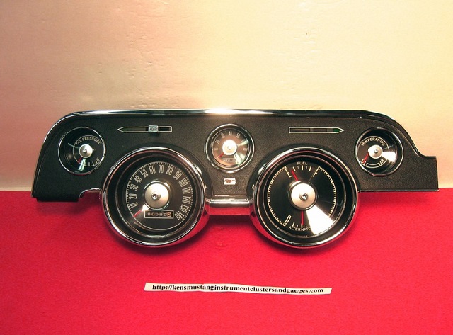

ich habe mir ein komplett neues Instrumentenpanel bauen lassen von Ken Marsola, da habe ich auch den 6000er einbauen lassen und ein canadischen Tacho mit Km/h (auf Bild ist mit Mph):
bei Interesse kann ich noch pic eingebaut machen.....
