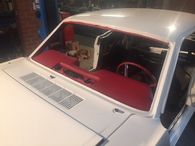

Re: Resto 65er Coupé
Da unsere bisherige Armaturenbrettabdeckung an einer Stelle stark verfärbt in durch das Alter eher an Plastik als an weichen Kunststoff erinnerte, haben wir auch diese getauscht. Passform, Haptik und Aussehen sind super, aber der Preis für dieses Teil auch recht anständig...
- image.jpg (68.16 KiB) 1971 mal betrachtet

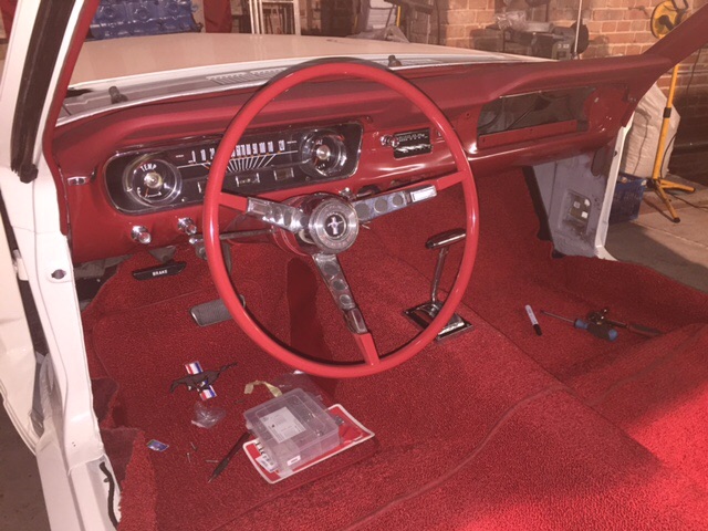

Da der Innenraum immer roter und fertiger wird, dürfte nun auch schonmal das neue Lenkrad Platz nehmen. Da es ursprünglich im falschen Rotton geliefert wurde, wurde es im selben Farbton wie der Rest des Innenraumes lackiert. Farbabweichungen auf dem Foto stammen nur vom Blitzlicht.
Langsam aber sicher wird der Innenraum nun wohnlich.
- image.jpg (110.67 KiB) 1970 mal betrachtet

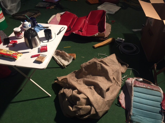

Die Bench-Seat warf ein weiteres Problem auf: neue Sitzkerne gibt es nur für Bücket-Seats... Also diese geordert und an einigen Stellen mit weiterem Schaumstoff aufgefüllt, damit die Sitzbank ordentlich ausschaut.
Ich habe zuerst grobes Sackleinen mit ein paar Stichen am Sitz befestigt. Dann darauf die Drähte mit den Hog-Rings festgemacht und zu guter letzt die neuen Bezüge mit den alten Drähten ausgestattet und an der Unterkonstruktion mit Hog-Rings befestigt.
- image.jpg (90.9 KiB) 1968 mal betrachtet

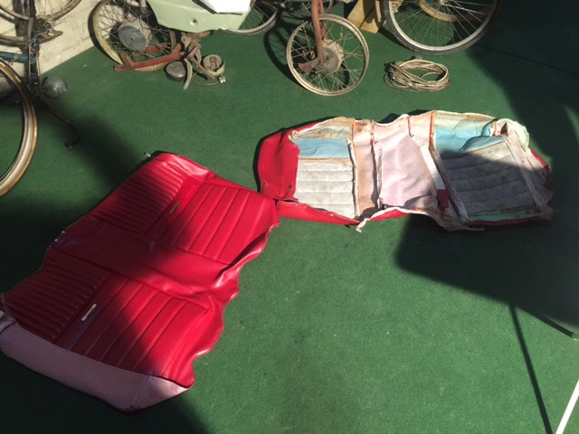

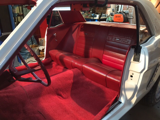

Leider ist bei der Fertigung der Sitzbezüge etwas schief gelaufen und die Qualitätskontrolle hat jämmerlich versagt...
Beim Bezug der hinteren Rückenlehne sitzen die Ponys auf der Fahrerseite noch richtig. Auf der Beifahrerseite stehen sie jedoch Kopf! Nun heißt es also wieder warten, bis wir von CJ Pony Parts einen neuen Rückenlehnenbezug gesandt bekommen.
Bis dahin muss noch die alte Ausstattung her halten.
Diese habe ich dann zumindest schonmal ins Auto gesetzt, um einen Eindruck zu bekommen.
Die nächsten Arbeiten werden dann wohl die Vervollständigung der vorderen Sitzreihe, die Reparatur des Heizungskasten, der Einbau der Scheiben, Türen und der Anbau der restlichen Kleinteile...
Dann kommt der Motor wieder an seinen angestammten Platz.
- image.jpg (105.15 KiB) 1967 mal betrachtet

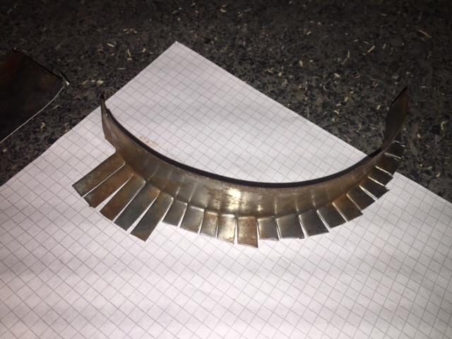

Unser Heizungskasten war ziemlich mitgenommen.
Da mir ein neuer zu teuer war - für das bisschen Plastik - habe ich mich entschlossen unseren zu reparieren.
Da der Kasten an diversen Stellen defekt war, habe ich mich entschlossen ihn mit Metall zu verstärken.
Also erstmal die entsprechen Stücke zurecht geschnitten und gebogen und alles entsprechend angepasst.
- image.jpg (102.36 KiB) 1927 mal betrachtet

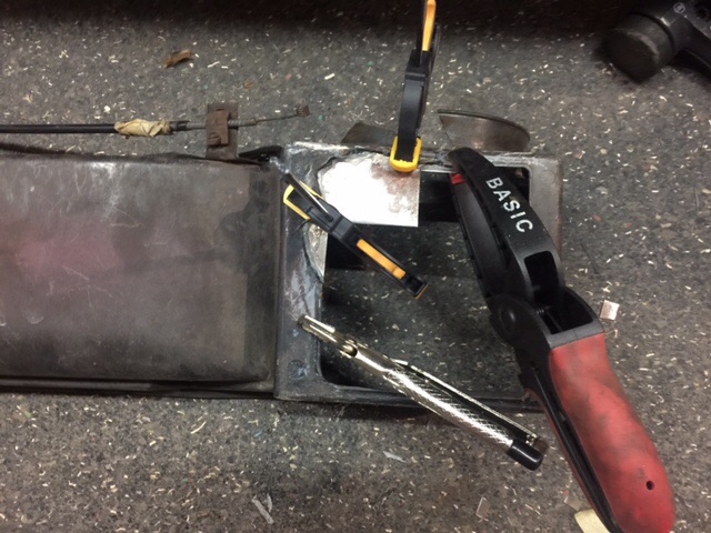

Dann alles eingepasst und mit 2K Kleber von Petec verklebt. Nachdem dieser durchgetrocknet ist, ist er schleifbar und lackierbar.
Hier noch alles während der Klebephase.

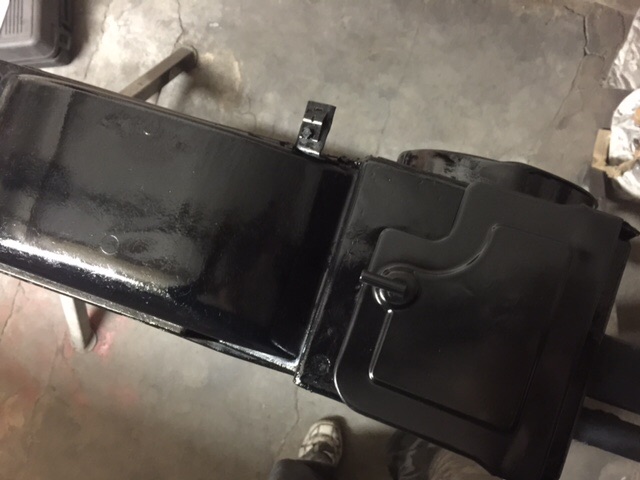

Nach dem Trocknen habe ich alles verschliffen, grundiert und frisch lackiert.
Jetzt fehlt noch das Hinterteil, welches aufgearbeitet werden will. Dann wieder alles mit neuen Dichtungen zusammensetzen und verbauen.
Dann kann auch die Heizung und das Handschuhfach wieder verbaut werden.
