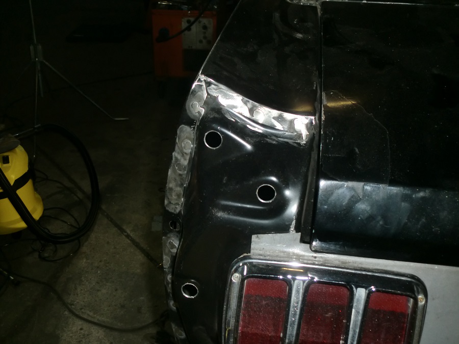

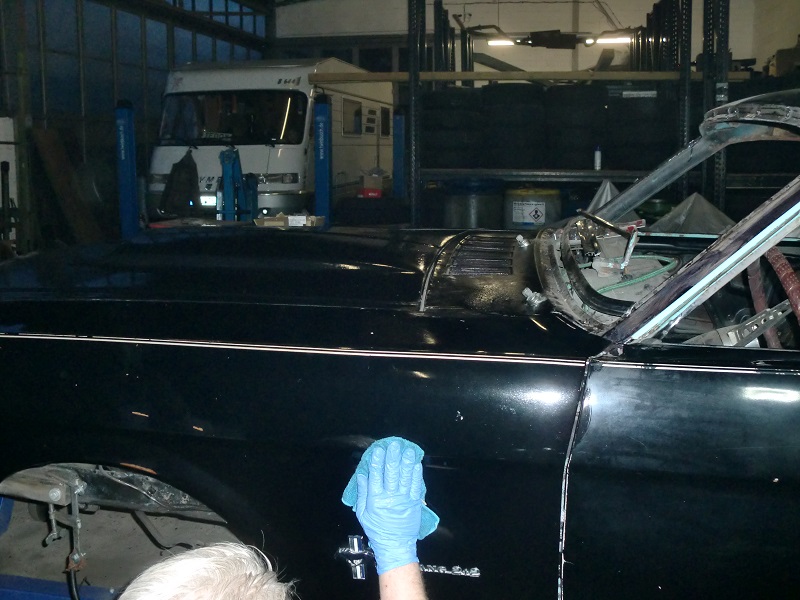

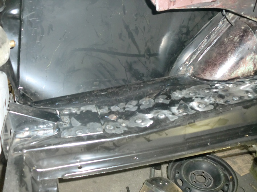

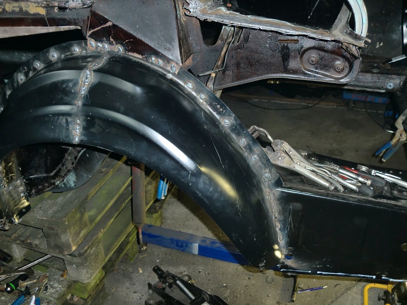

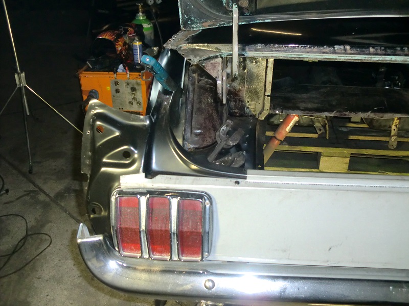

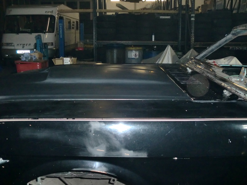

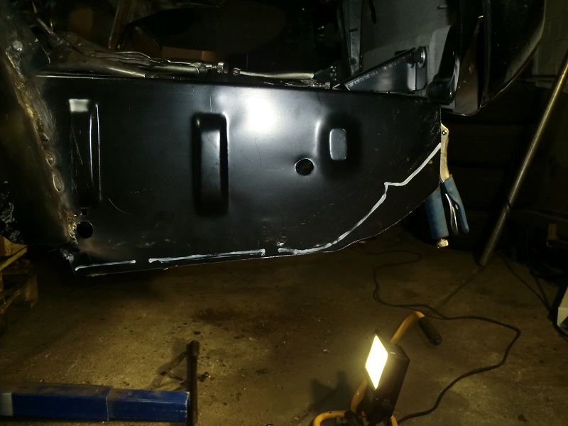

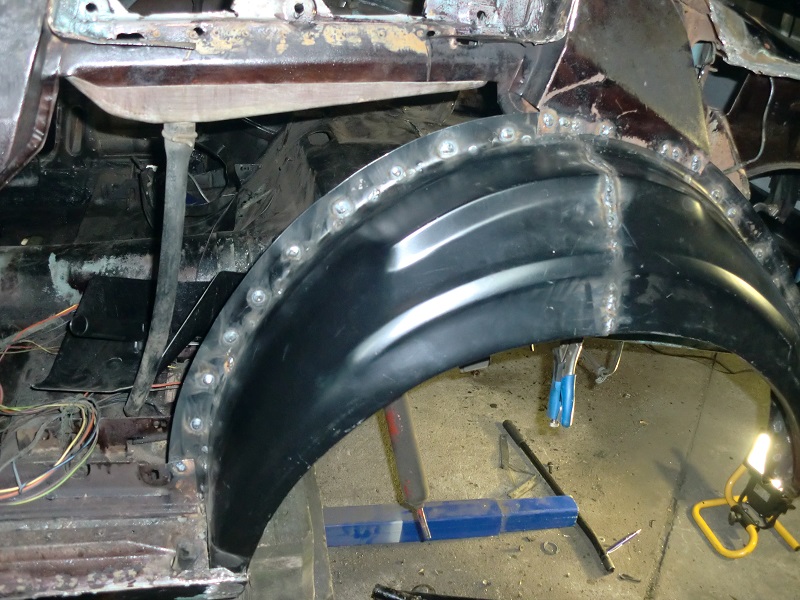

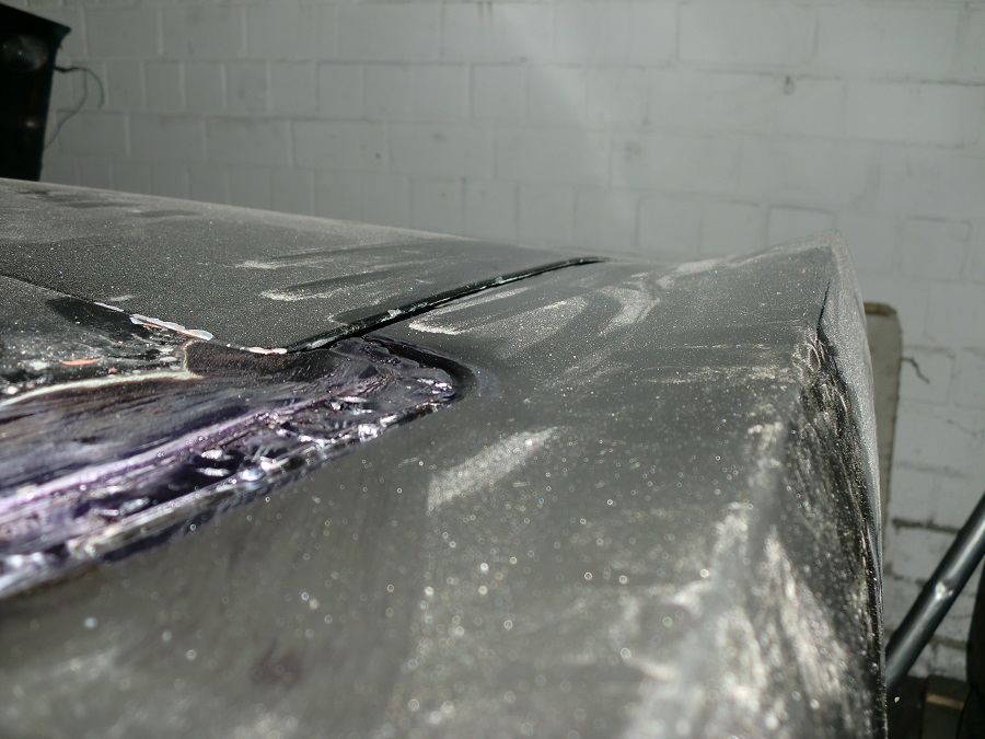

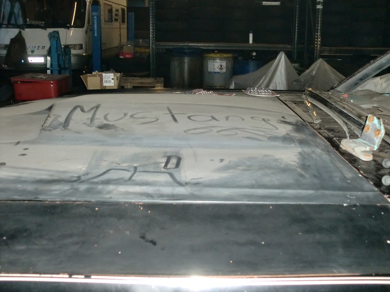

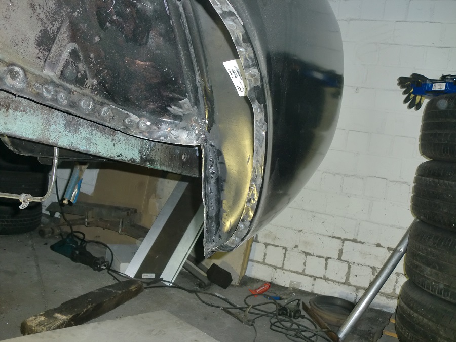

jetzt geht es endlich mal vorwärts, haben Heute alles nochmal schön angepasst und mussten dafür den Innenradlauf einkürzen, das Rep. Blech war viel zu lang, genauso wie das Bodenblech vom Kofferraum( habe das Gefühl, Teile sind er was für ein Coupe), den Innenradlauf mussten wir zum unteren Ende der Seitenwand auch noch einkürzen. Jetzt Sitzt das Blech aber Endlich gut und wir konnten den Radlauf verschweißen. Morgen werden die Schweißnähte mit der Flex bearbeitet und mit Rostschutz versiegelt. Danach werden wir Morgen die Seitenwand einschweißen. Heute habe ich noch Besuch von einem Meisterkollegen bekommen, der konnte den Staub auf meinen Pony nicht ertragen und hat eine schöne Handwäsche durchgeführt. :lol:

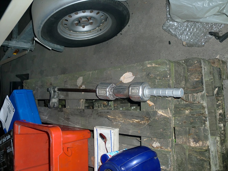

Habe noch ein paar Bilder gemacht und wie Ihr darauf sehen könnt, war auch richtiges Werkzeug im Einsatz um die Spaltmaße herzustellen.
Bis dann
Thomas

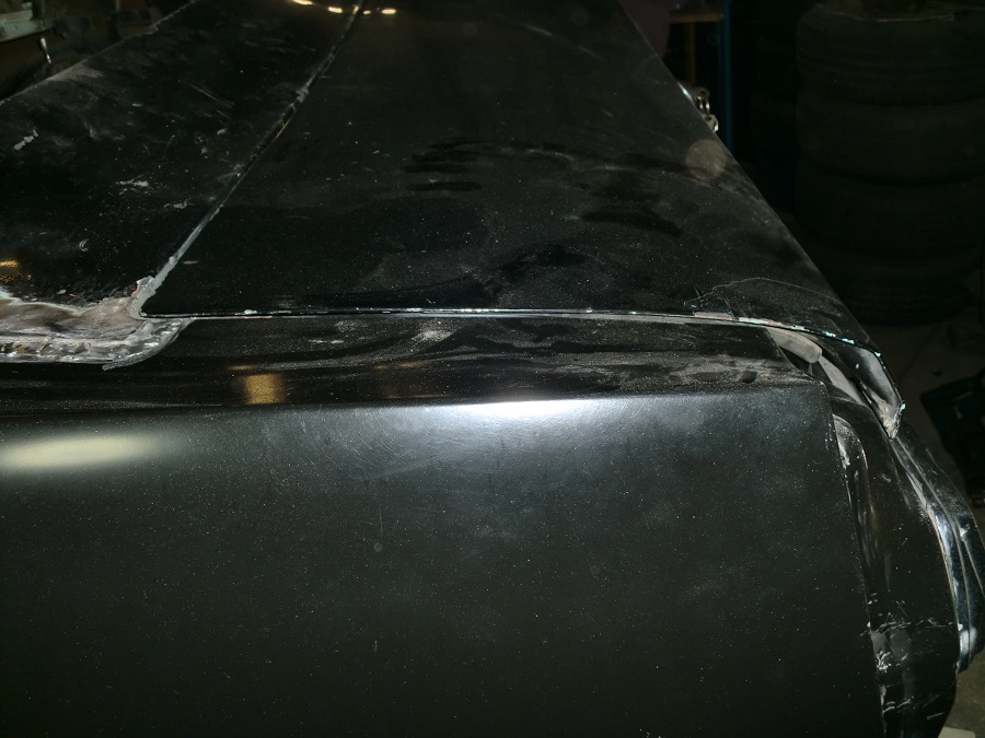

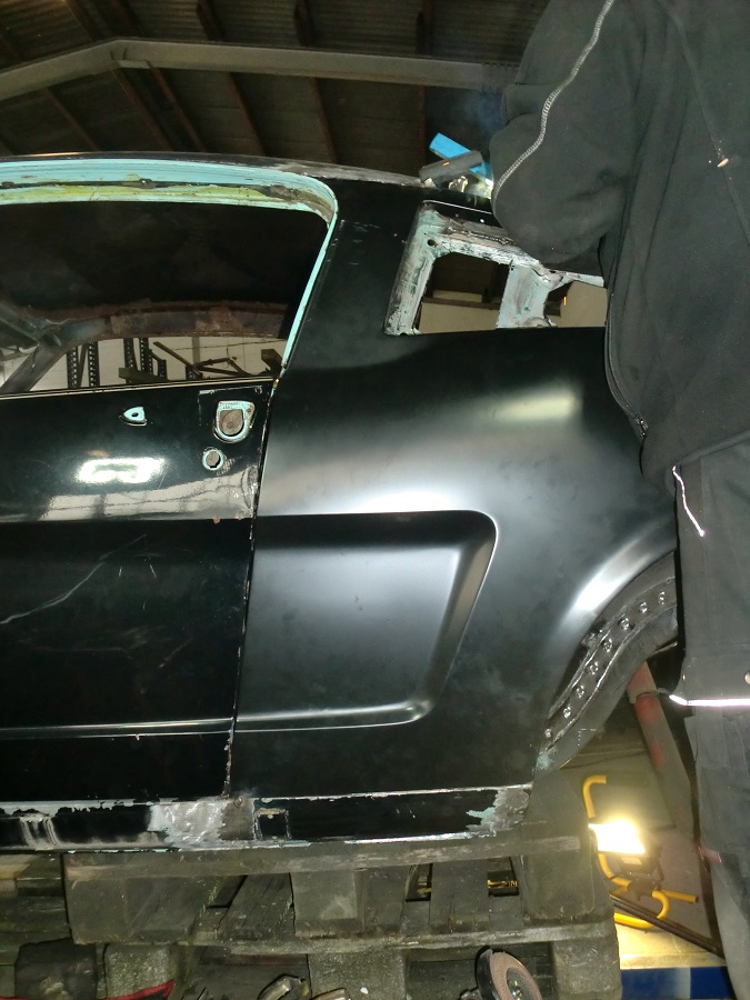

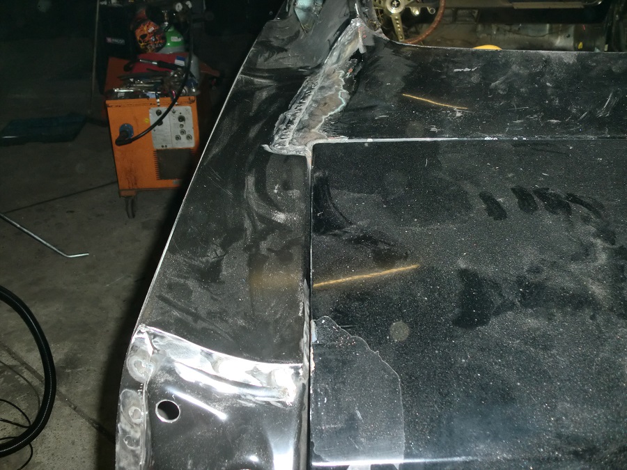

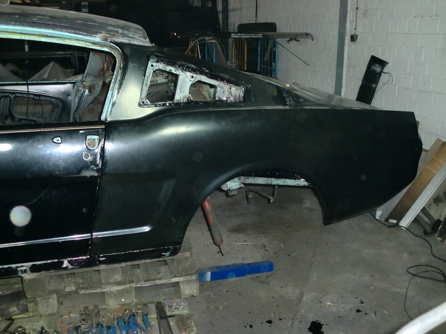

zu erst möchte ich meinen größten Respekt und Dank für meinen Kumpel Thorsten los werden, ohne Thorsten hätte ich die Seitenwand niemals so gut passend hin bekommen. Ein Künstler am Blech :D
Wir haben jetzt 8 Std. zum endgültigen Anpassen und Einschweißen der Seitenwand gebraucht. Der Kofferraumdeckel sitzt super, die Spaltmaße ein Traum, ich bin Happy. Zum Schluß habe ich noch die Schweißpunkte geschliffen und alles mit Brunox behandelt. Nächste Woche kommt die andere Seite dran. Werde noch meinen Beulendoktor kontaktieren und fragen, ob er meine Dachhaut retten kann.
Hier noch ein paar Bilder.

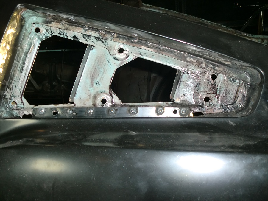

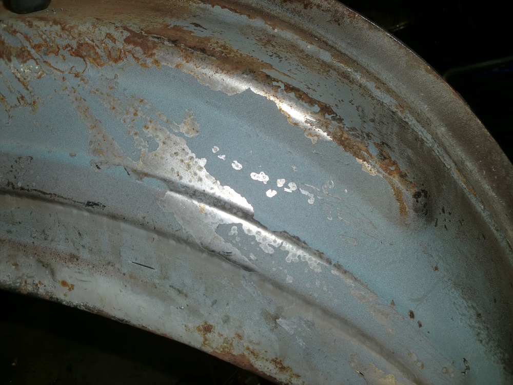

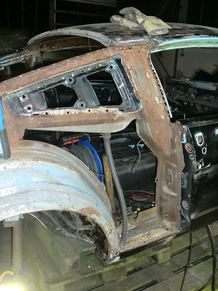

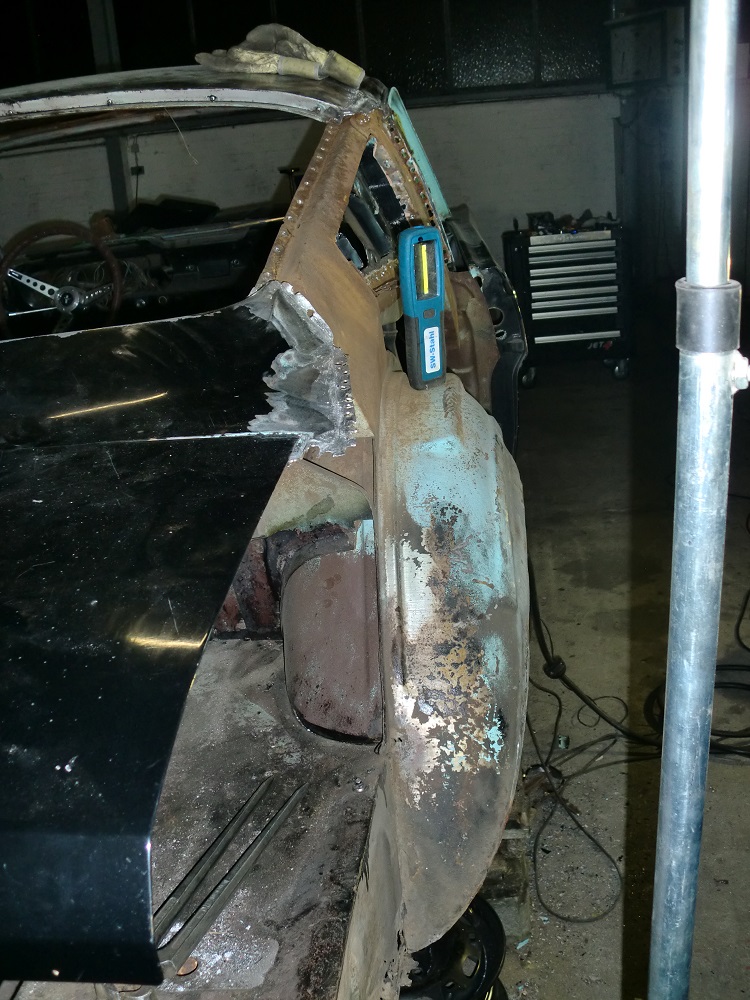

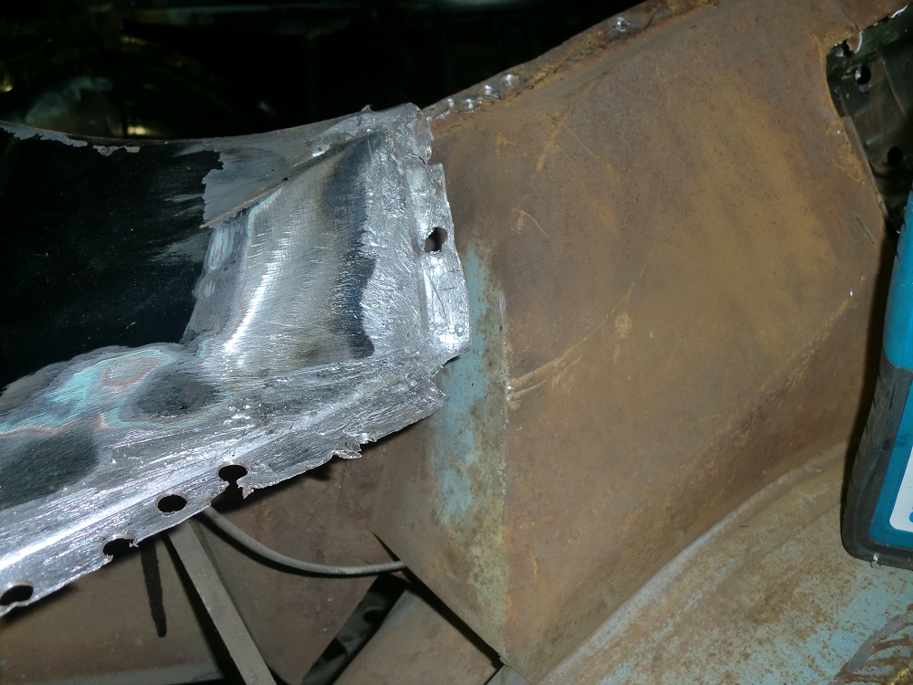

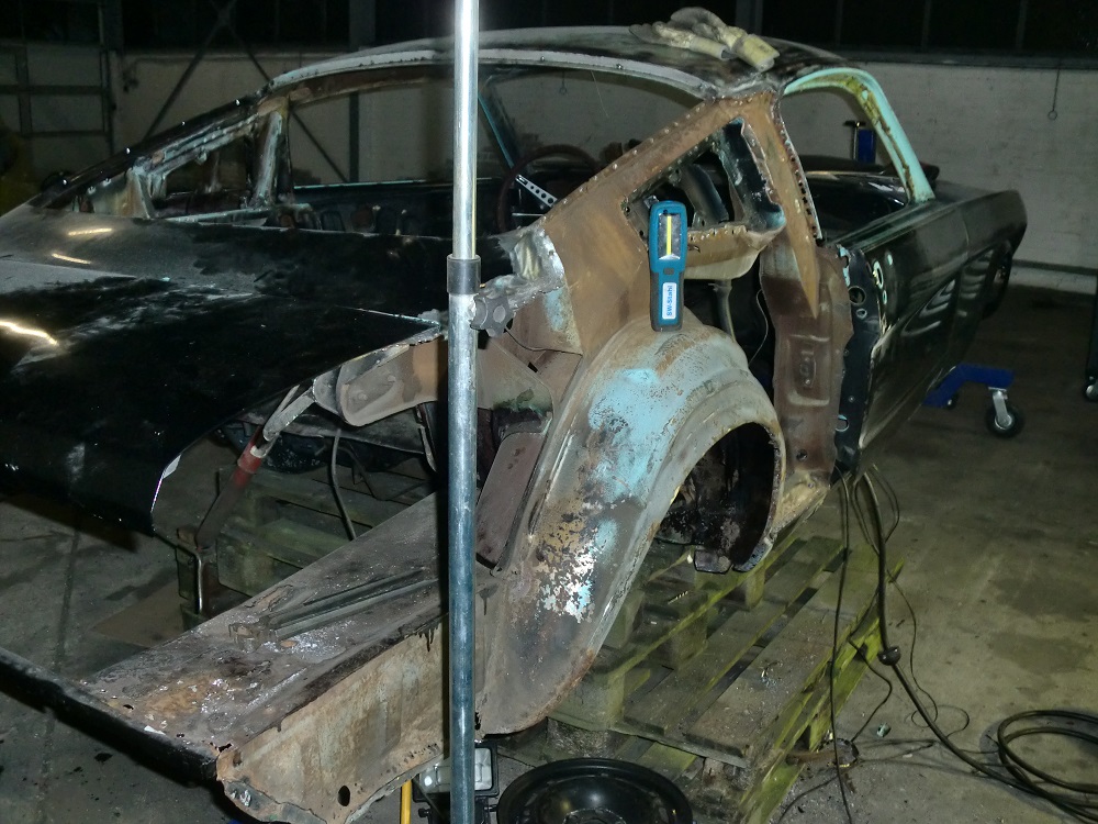

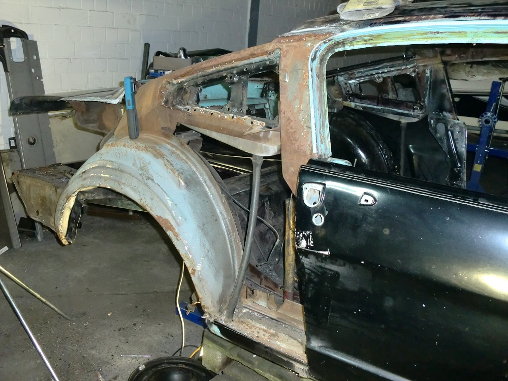

heute habe ich die rechte Seitenwand raus getrennt, habe beim flexen in Höhe der Tür in der Seitenwand mal wieder eine schöne Spachtelkunst gefunden, ca. 1 cm Spachtelauftrag, aber die Form und den Kantenverlauf hatten die Amis super hinbekommen. Bin immer wieder erstaunt, wie gut die Bleche nach 50 Jahren ohne Rostschutz aussehen und warum in 50 Jahren kein Vorbesitzer mal was von Korrosionsschutz gehört hat !
Nächsten Freitag werde ich noch den rechten Kofferraumboden raus trennen und alle Schweißpunkte reinigen, am Wochenende zum 3.3-4.3 werde ich die neue Seitenwand mit "meinem Thorsten"einbauen.
