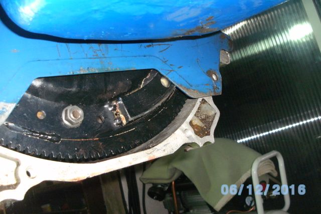

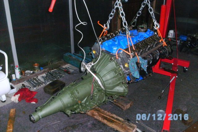

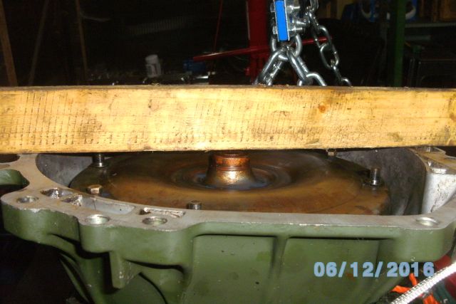

Es hat geklappt: Er ist drin, auch ohne Blumen, Dinner etc. ... ;)
Heute Abend ging alles ganz easy: Getriebe hochkant gestellt, Wandler drauf, kurz - mit etwas Druck - gedreht und zack - drin! Ich konnte es kaum glauben!
Das Getriebe an den Motor anzudocken, war dann keine große Sache mehr – dachte ich. Dann habe ich aber einen schweren (Flüchtigkeits)Fehler gemacht:
Ich war der Meinung, dass das Schwungrad Durchlässe für die Schrauben des Wandlers gleichmäßig rundherum hat – stimmt aber nicht! Ein Loch ist nämlich nicht vorhanden, und zwar an der Stelle, an der sich das Wuchtgewicht an der anderen Seite befindet.
Ich wunderte mich schon, dass die 4 Befestigungsschrauben des Wandlers so schwer drauf gingen, habe mir aber erst nichts weiter dabei gedacht. Stutzig wurde ich erst, als die Kurbelwelle sich nicht mehr drehen ließ. Ein Blick genügte, um festzustellen, dass die Schraube, die eben keinen Durchlass hat, auf das Schwungrad drückte und das Gewicht nach außen bog. Zum Glück hat sich das Schwungrad nicht so sehr verwunden, dass es nicht mehr verwendbar ist, aber ich habe einen ziemlichen Schreck gekriegt.
Also nicht nachmachen und aufpassen!
Anschließend Getriebe und Wandler wieder runter, „the same procedure as ...“, aber denkste: Ich habe wie wild rum hantiert, um den Wandler rein zu kriegen, nichts ging! Aber da ich ja wusste, dass es klappen muss ... nach gut 5 Minuten war er wieder drin! Ergebnis siehe Bild.
Jetzt kann ich mich - endlich - an den Einbau der Antriebseinheit ins Auto machen. Die Schrauben für die Servopumpe von screwcorner und das Kardan-Kreuzgelenk von V-group sind auch unterwegs.

Sieht es nur so aus oder ist das wuchtgewicht an den Schweißpunkten los?

Grussi67 hat geschrieben:Sieht es nur so aus oder ist das wuchtgewicht an den Schweißpunkten los?
Sieht für mich auch so aus. :shock:
