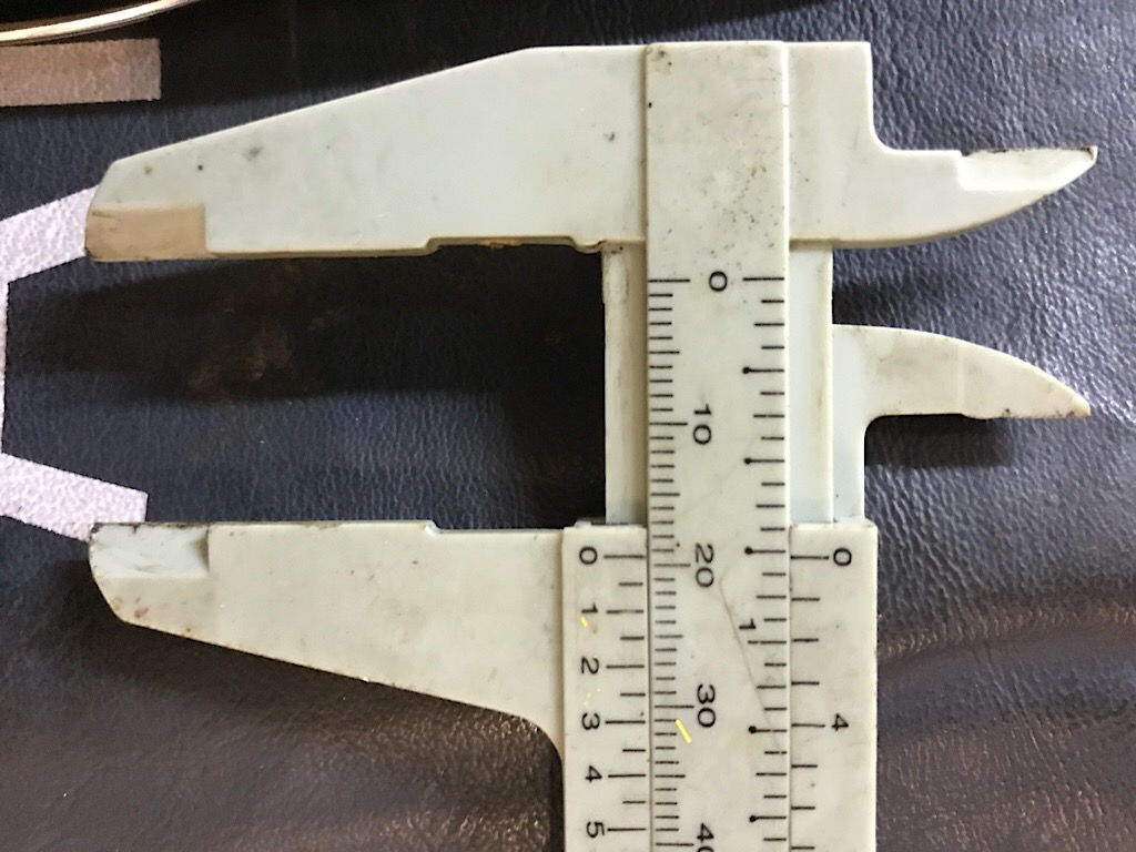

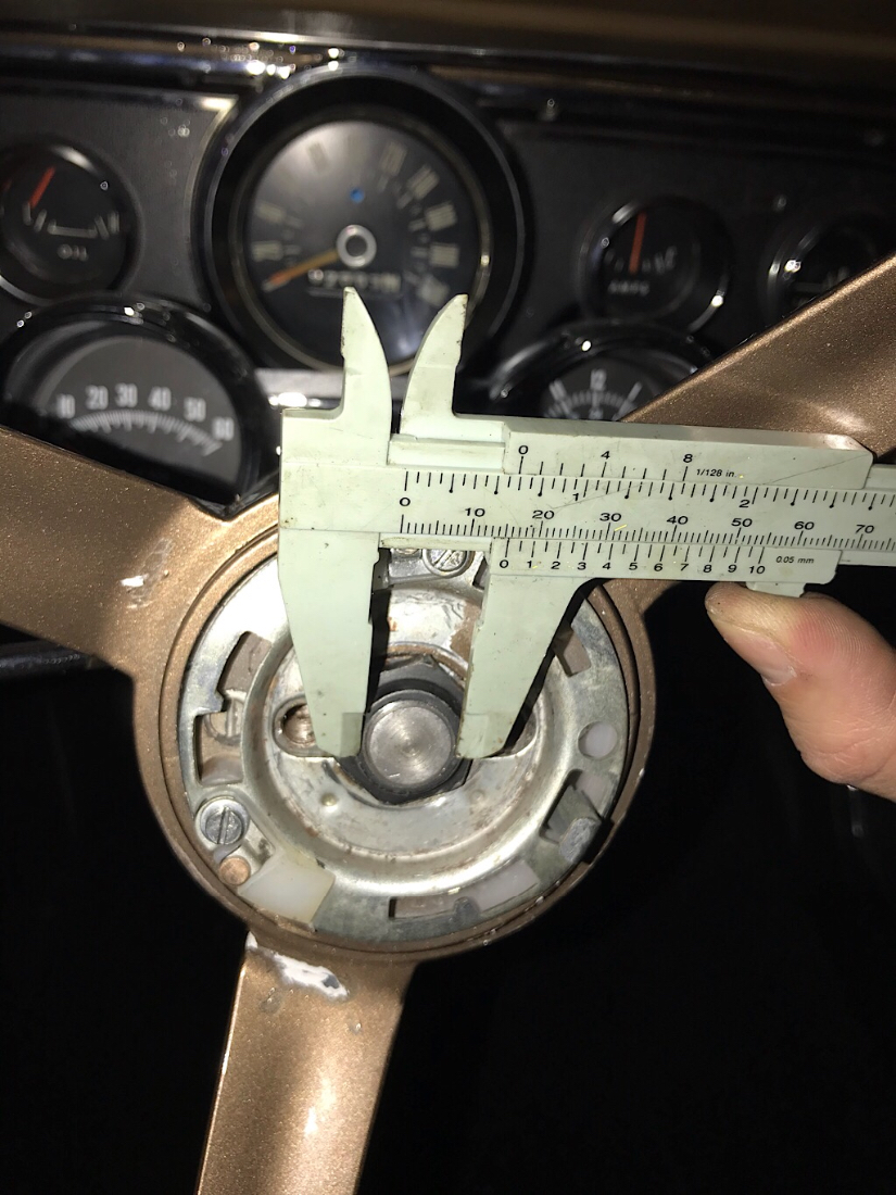

Also eben doch mal mit meinem Profi Plastik messschieber gemessen. 3/4“ unten am Getriebe passt. Bei der Stange hab ich auf die Schnelle die Mutter nicht abgemacht und messe mal nur 15mm. Sollte aber bei 11/16 etwas mehr sein. Also 17,46mm. Morgen mache ich die Mutter ab und messe nochmal.
