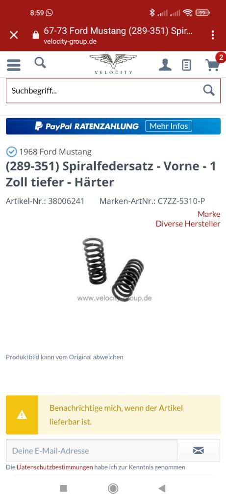

spannende Diskussion und coole Bilder. Gibt es die 1 " tieferen Federn eigentlich nicht für den 390er? Finde nur diese hier.
Gruß Achim

Hi Achim,
Ich habe 1“ kürzere Federn für den 390 im Regal liegen. Die kann ich nicht verbauen da meine Krümmer bereits jetzt soweit unten hängen das sie sofort aufsetzen würden.
Bei Interesse kann ich mal sehen was ich für die bezahlt habe (cJ Pony Parts) und Dir zum EK ohne Zoll und Einfuhrsteuer verkaufen.
Tom

Mensch Achim,
mach's doch einfach und wende die Mexikanische Methode an, einfach kürzen [emoji28][emoji28]
Jürgen

Ich bin nicht in Mexico geboren - und mache es seit Jahrzehnten genau so.
Nie ein Problem.

Machen die originalen Dämpfer das mit oder sollte man da umsteigen auf z.b. kyb?

JMS Bavaria hat geschrieben:Mensch Achim,
Jürgen
Federn kürzen ist OFFIZIELL von Ford erlaubt (siehe Boss Chassis Modification Guide).
WICHTIG: Man darf NUR Federn mit linearer Kennlinie und mind. einem "offenem" Ende, also ohne Abplattung der Windung, so wie das Ende der orig. Feder in der Federwippe vorne kürzen und man sollte dies auch nur in kleinen Schritten tun.
Eine ausreichende Restspannung bei voller Ausfederung MUSS erhalten bleiben, man darf die Feder bei angehobener / ausgefederter Vorderachse NICHT seitlich verschieben bzw. aus der spring perch raus drücken können. ggf. die obere Stoßdämpferaufnahme mit Spacern höher setzten.
NIEMALS Federn mit progressiver Kennlinie kürzen !!
Viele Grüsse
