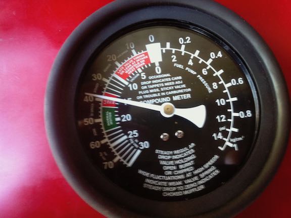

ach ja weil du das idle vacuum erwähnt hast, erinnere ich mich gerade was meins bei idle ist.
mh, gerade noch 14hg:
gruß,
christian

14hg mit Seriennogge?
Re: Blueprint 306 oder 347
Verfasst: Do 20. Sep 2018, 22:39
von BadBorze
Mazer hat geschrieben:Ist leider auch schon auf 040 Übermaß gebohrt mein Block...
schade, aber trotzdem danke für die info.
Mazer hat geschrieben:14hg mit Seriennogge?
nö mit einer trick flow stage 1.
