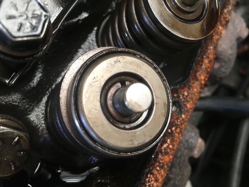

So, die heutige Druckprüfung hat schon mal geklappt.
Ich habe beide Kipphebel des vorderen linken Ventils abgeschraubt (--> beide Ventile geschlossen) und ca. 1 bar Druck auf den Brennraum gegeben: Es war kaum was (Pfeifen/Zischen) zu hören und den Ventilschaft konnte ich mit einem kurzen "Handkantenschlag" gerade noch so runterdrücken.
Wäre der Ventilteller krumm oder gebrochen, wäre der Druck ohne weiteres entwichen und das Ventil wäre locker in der Führung rauf und runter gegangen. Dem war aber nicht so, so dass ich davon ausgehe, dass das Ventil keinen Schaden genommen hat.
Das liegt eigentlich auch auf der Hand, weil der Effekt, dass das Ventil bei laufendem Motor locker auf den Kolbenboden runterknallt, ja nicht eingetreten ist bzw. eintreten konnte, weil die Halterung mit den Keilen ja immer noch auf dem Schaft saß (wenn auch weiter oben) und die Gummikappe zusätzlich dafür gesorgt hat, dass das Ventil eher oben gehalten wurde.
Ich werde es mir also sparen, den Kopf abzubauen, und nur zusehen, dass ich die Ventilfeder wieder korrekt befestigt kriege. Der bestellte Federspanner soll morgen ankommen.
Danach sehen wir weiter!

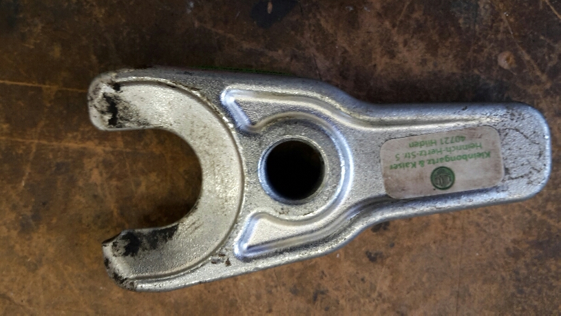

Fällt außer mir noch 'nem anderen Dummi was auf, zu diesem Werzeug von Utube?
Mal im Werzeug gekramt!
- Grussi67
- Beiträge: 2196
Audi Q5 55 TFSI-e
BMW Z4
Re: Metallisches Klappern linke Zylinderbank
Hallo Heiner,
ja, wenn der Federteller passt, könnte man den Universal Spurstangenendkopf Abzieher ja für die Ventilfedern missbrauchen.
Wenn Du das meinst!
Wenn Du das meinst!

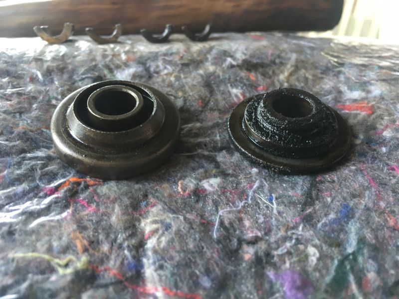

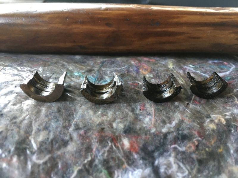

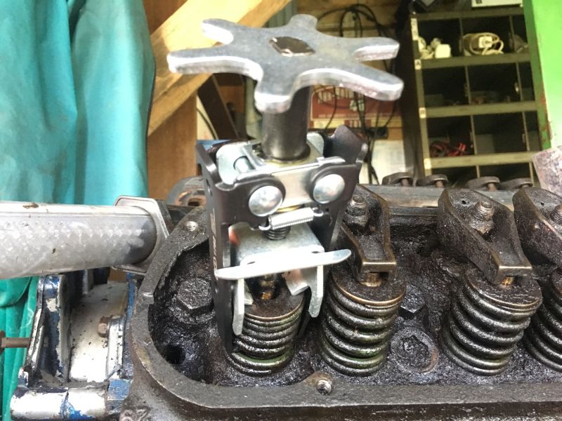

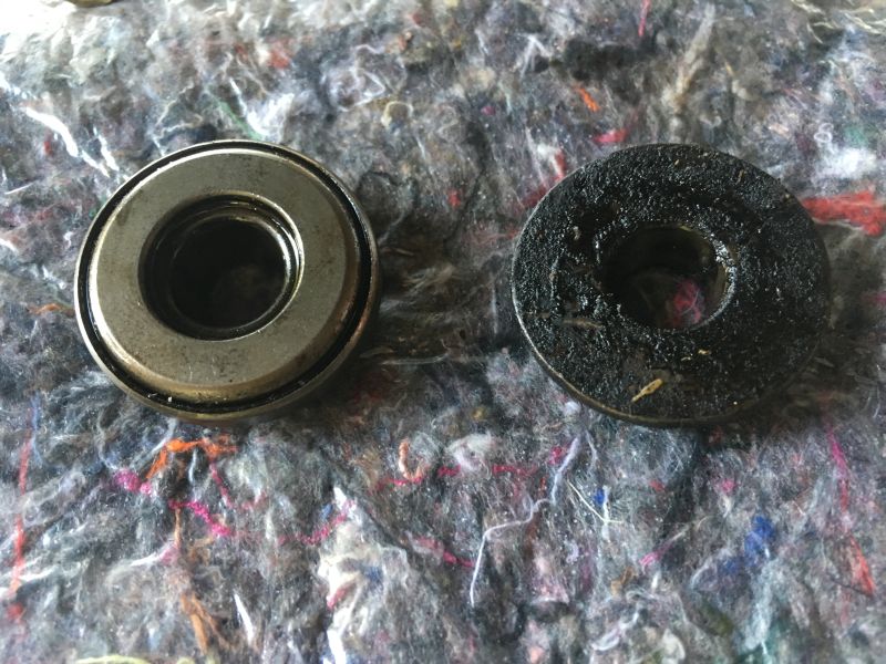

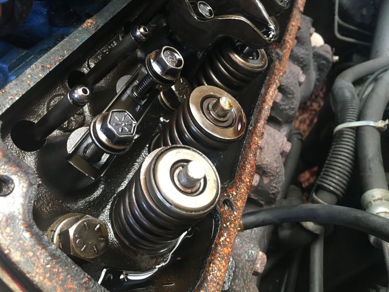

Er läuft wieder - so rund und ruhig wie zuvor! Die 40 km-Probefahrt ist problemlos verlaufen.
Ich habe heute den Ventilspanner erhalten und sofort ausprobiert. Hat hervorragend geklappt!
Eingesetzt habe ich die Keile aus dem alten 289er, denn die im neuen 302er sind - wie man auf den Bildern erkennen kann - erheblich beschädigt. Ich vermute, da hat damals der Zusammenbau nicht plangemäß geklappt (Ventilfeder nicht weit genug zusammengedrückt), also mussten Hammer und Meißel ran mit dem Ergebnis, dass nicht nur der Rand der Keile plattgehauen, sondern auch die Verdickung, die in die Ventilschaftnut eingreift, abgeschert wurde.
Positiv ist aber, dass die Keile nicht plötzlich rausgeflogen sind. Vielmehr hat sich der Ventilfederhalter wohl langsam nach oben geschoben, daher das nach und nach zunehmende Klackern im Kopfbereich. Das aber hat mir wohl den - zunächst vermuteten - Bruch des Ventils erspart.
Aufgefallen ist mir, dass der 289er wesentlich weichere Ventilfedern (und davon auch nur jeweils eine, also keine weitere innere) hat und der Teller anders ist als beim 302er. Aber Hauptsache, die Keile passten!
Ich habe noch keine Kompressionsprüfung des 5. Zylinders durchgeführt, aber alle Kerzen der linken Zylinderbank nochmal rausgeschraubt: Die vordere Kerze, die vorher einfach nur nass war, sieht jetzt rehbraun aus wie die anderen. Es zündet also wieder im 5. Zylinder, Kompression müsste vorhanden sein, Ventil dicht!

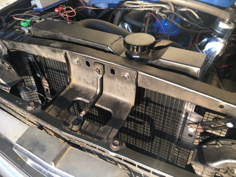

Ich habe mir übrigens einen neuen Kühler geleistet, nachdem der alte (überdimensionierte), den ich damals mit bloßer Zitronensäure wieder aktiviert hatte, mittlerweile undicht geworden war. Für wirklich kleines Geld (gut 100 Euro) einen tollen Alukühler aus England bekommen.
Das komische Ami-Ventilkeil-Einsetz-Teil werde ich in meine Sammlung völlig unbrauchbarer Werkzeuge aufnehmen und ihm ein eigenes Fach in meinen Regalwänden widmen. Vielleicht kommt es ja demnächst doch mal zu Ehren. Man weiß ja nie, für was man solche Sachen irgendwann mal gebrauchen kann, da erlebt man die kuriosesten Sachen ...
Abschließend jedenfalls herzlichen Dank - wieder mal - für all die guten Tipps, die ich von Euch bekommen habe. Ist schon richtig: Man muss das System verstanden haben und dann danach handeln. Dabei habt Ihr mir sehr geholfen.
