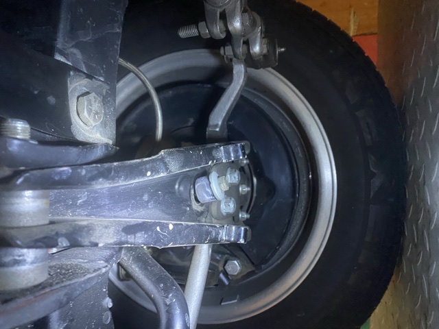

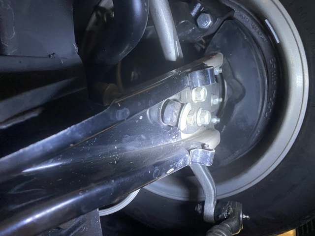

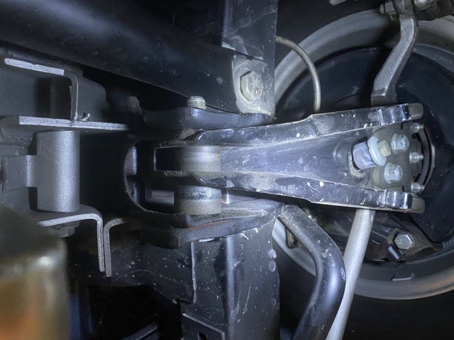

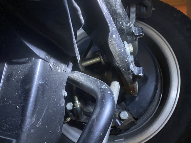

Testfahrt erledigt vibriert noch immer.
Aber wieder was gefunden.
Meine neuen lower arms sind im arsch.
Oidaaaaa ich packs gerade nicht!!!!
So ein scheiss und moog habe ich auch schon gekauft. Was soll ich jetzt machen??

Re: bad vibrations!!
Oh Mann,
Was für ne Sche......, kannst Du nicht den Querlenker mit der Buchse neu ausmitteln und die Buchse dann mit einem Schweisspunkt fixieren.
Ärgerlich, so wie Thomas es vorschlägt könnte man es erstmal fixen, aber gleich kühlen wegen dem Gummi.
Mist ich hatte dir so die Daumen gedrückt.
Sind die Vibrationen auch im aufgebockten Zustand unter Last reproduzierbar?
Wenn ja, mal von außen anfangen zurück zu bauen, Reifen runter, Trommeln ab, Steckachsen raus usw.
Third Member nur mit dem Pinion, ohne das Ringgear laufen lassen.
Ich bock ihn mal auf wenn ich die querlenker gemacht habe. Zurzeit mag ich aber nichts mehr machen an der dreckskarre.Braunschweiger hat geschrieben:Ärgerlich, so wie Thomas es vorschlägt könnte man es erstmal fixen, aber gleich kühlen wegen dem Gummi.
Abudi,
Am Ende sind wir immer die Sieger über die Karren,
Kopf hoch wird schon.
