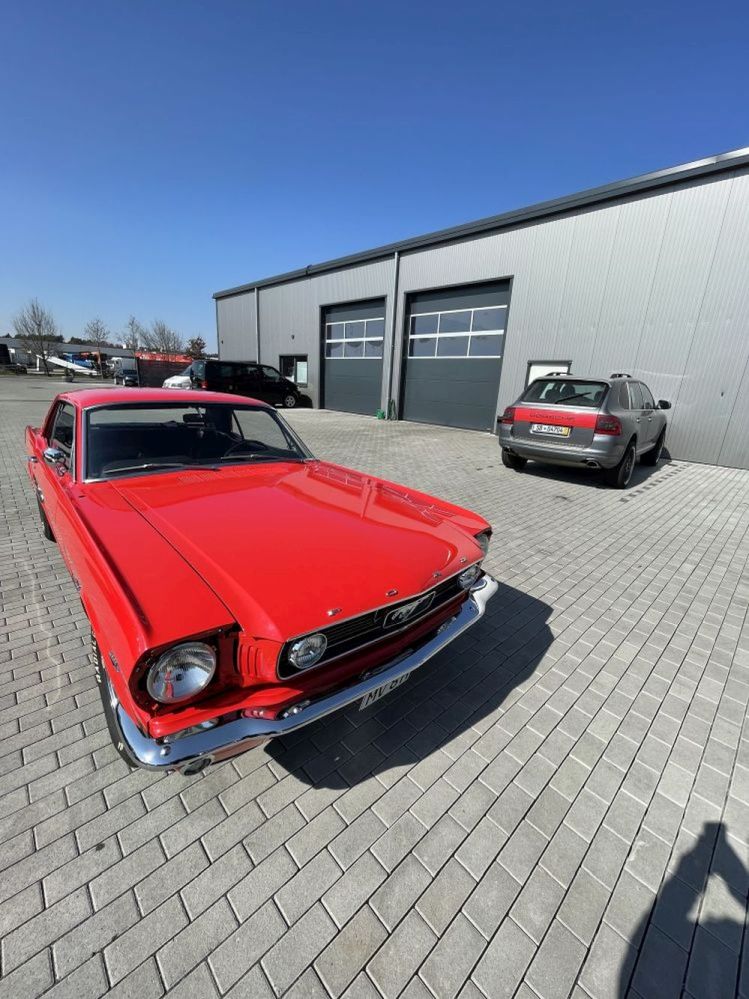

So, Lampen sind nach dem Zusammenbau vom Auto wieder eingestellt. TÜV hat nicht gemekkert und es geht nun an die vorerst letzten Schritte.

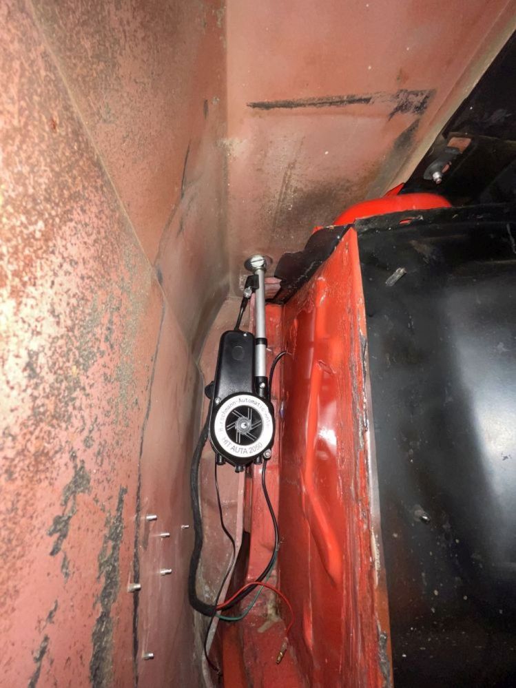

Probleme habe ich allerdings mit der Elektrischen Antenne. Diese muss noch eingepasst werden, damit diese in dem übergroßen Loch des Kotflügels hängen bleibt.
2022-03-25 17.38.30.jpg (128.03 KiB) 1259 mal betrachtet

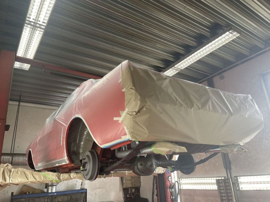

Ich habe noch die hinteren Seiten gemacht. Abgeklebt und anschließend die Bleche mit einem Vinyl überzogen. So habe ich mir das lackieren gespart.
2022-03-26 18.53.53.jpg (83.35 KiB) 1259 mal betrachtet
2022-03-27 21.31.56.jpg (107.1 KiB) 1259 mal betrachtet
Nun hängt er auf der Bühne und der Unterboden wird versiegelt.
2022-04-11 14.34.19.jpg (671.75 KiB) 1259 mal betrachtet

Mach die Hohlräume gleich mit, wenn er schon mal abgeklebt ist!!

Wird selbstverständlich gemacht, trotzdem danke für den Hinweis ;)

maggus01 hat geschrieben: Probleme habe ich allerdings mit der Elektrischen Antenne. Diese muss noch eingepasst werden, damit diese in dem übergroßen Loch des Kotflügels hängen bleibt
Hallo Markus,
habe die gleiche Antenne verbaut.
Für die Montage habe ich den Fuß der originalen Stabantenne weiter verwendet und zur Adaptierung eine auf Maß aufgebohrte Edelstahl-Karosseriescheibe verwendet.
Das Motorgehäuse sollte unten im Radhaus befestigt werden. Ich habe den mitgelieferten Lochblechstreifen an den Enden passend umgebogen und mit Zweikomponenten-Karosseriekleber an Kotflügel und Kickpanel befestigt.
Hier hatte ich mal ein Bild vom Antennenfuß eingestellt.
https://www.mustang-inside.de/viewtopic ... ne#p233255
Bild von der unteren Befestigung habe ich nur dieses, sollte aber zur Veranschaulichung ausreichen.

Beitrag von maggus01 »
Red Convertible hat geschrieben: Hallo Markus,
Danke für dein Bild Mario!
Die Antenne ist fürs Versiegeln ausgebaut. Ich wollte das Lochband ja schrauben, aber Kleben geht natürlich auch. Ist ja kaum Platz... War ja mit dem Einbau nicht fertig, da nicht zufriedenstellend... Die Adapterplatte der alten Antenne ist mir heute Mittag auch durch Zufall in die Hände gefallen. Werd ich probieren. ;)

Wenn du kleben willst solltest du an der Stelle abkleben..... sonst wird das schwierig
