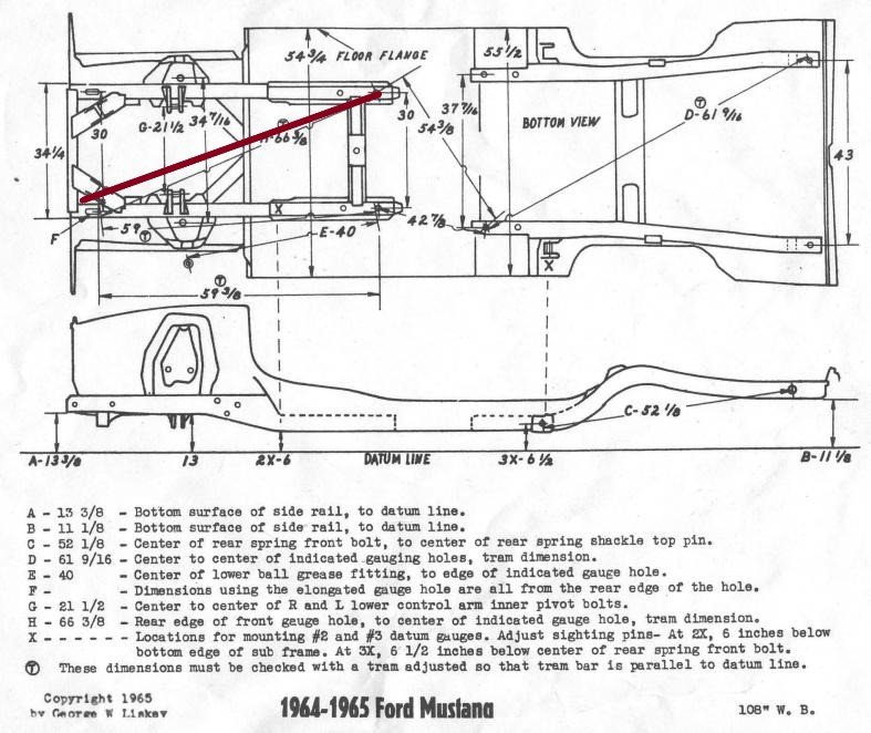

Das was du an Maßen benötigst, steht alles im Shopmanual, bei meinen 68er zb. in:
#Part17, Group Body, Doors and Windows#.
Ohne sollte man nicht arbeiten, gutes Gelingen.

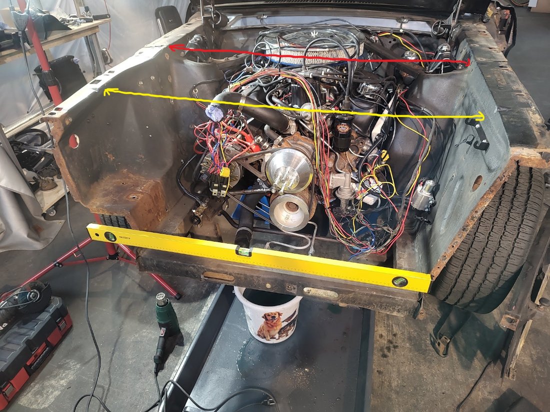

im Shop Manual zu gucken war mir noch garnicht in den Sinn gekommen. Leider sind beim 66er nur ein paar Breiten und Diagonalmaße für den Rahmen vermerkt. Ich werde diese Rahmenmaße erstmal messen und gucke vor dem Schweißen den Wagen per Kreuzlinienlaser zu nivellieren um Flex im Rahmen zu minimeren. Habe hier in der Nähe schon das Angebot bekommen ein 66er Coupe zu vermessen (Danke an Michael!), dann hole ich mir die Bestätigung wie alles sitzen muss.

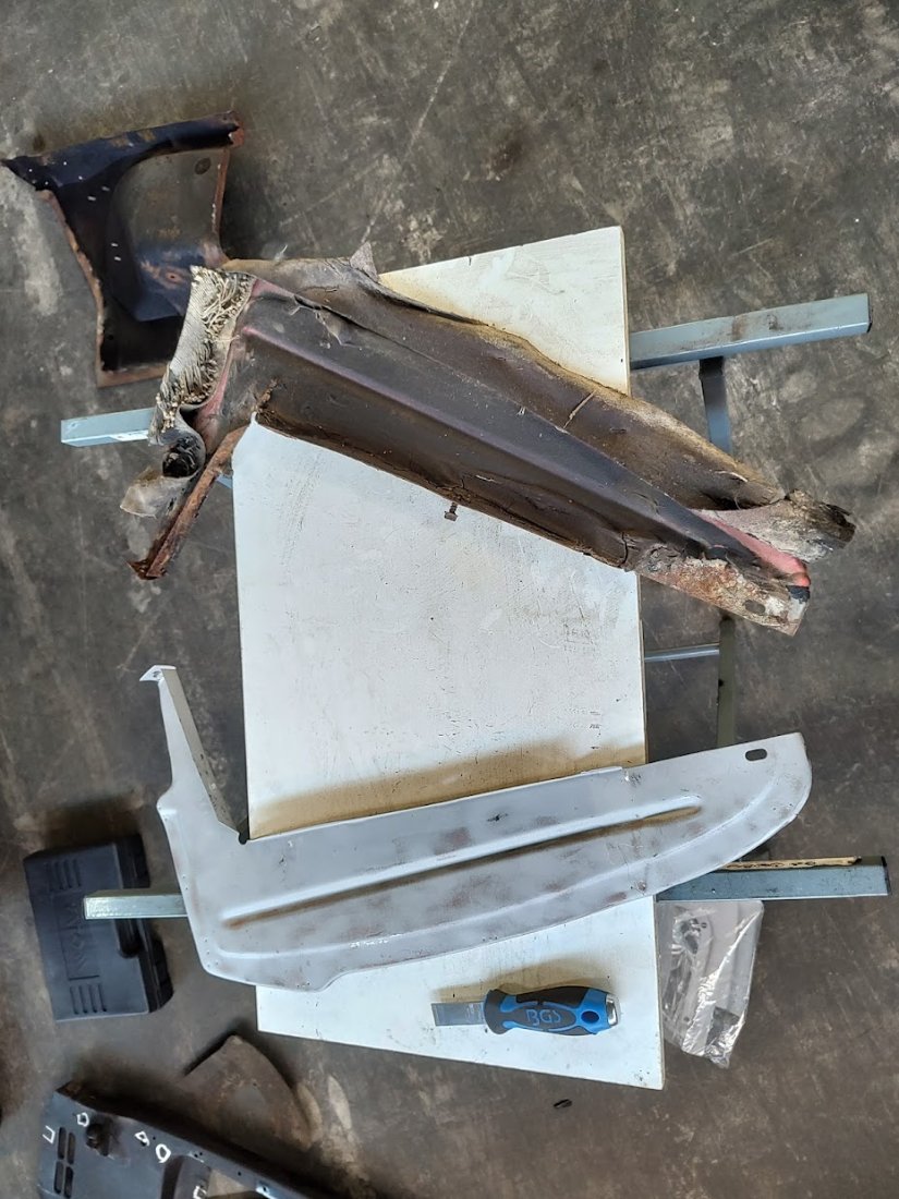

Das Stehlblech der Fahrerseite ging ebenfalls sehr einfach raus, schließlich war es ebenfalls nur mit ein paar halbherzigen Schweißnähten fixiert. Bevor ich weiter schleife und säubere werde ich den Motor nochmal ordentlich verpacken um ihn vor Verschmutzung zu schützen und den Kabelbaum und die Lichtmaschine ausbauen um Platz zu schaffen. Dann geht's weiter mit Blechen richten. Habe heute zum erstmal Mal Hammer und Stöckchen in der Hand gehabt, war mit den ersten ein, zwei Stellen die ich begradigen konnte schon ganz zufrieden.

Wenn Du schon soweit bist, würde ich für die weiteren Blecharbeiten den Motor ausbauen. Die 6 Schrauben an der Glocke sind schnell entfernt und Du hast später ausreichend Platz im Motorraum zu arbeiten. Sonst wird das "Frickelei" die Schweißpunkte ordentlich zu setzen... :D

Spaß beiseite. Den Motor zu ziehen macht vermutlich Sinn, sonst muss ich am Kühlerblech alles von unten schweißen oder das dickere Blech lochen und von vorne schweißen. Beides nicht optimal... :| Lasse mir das mal durch den Kopf gehen :)

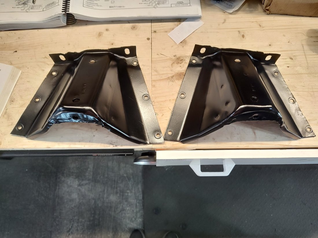

Es geht sonst fleißig und langsam voran. Die Devise ist: alles was lose ist wird gereinigt, gerichtet und gestrahlt. Verwende aktuell eine 1K-EP Grundierung und plane alle Teile in einem Rutsch mit 2K-EP Decklack zu versehen. Die Federdomabdeckungen sind in seidenmatt schon fertig. Auch kann ich mich hier und da mit dem neu erworbenen Karosseriewerkzeug austoben und Dellen und Bleche richten.
Die Bleche (Kühlerblech und Stehwand rechts) werde ich wieder verwenden, diese haben einfach eine top Blechqualität und sind ja nicht angebohrt oder verbogen vom Ausbau. Wenn ich in die Glaskugel schaue vermute ich die Bleche sind original von Ford und die Reparatur aus den 70er oder 80er, Jahren da dort nochmal rot nachlackiert wurde, d.h. die Reparatur vor dem schwarzen oder lila Lack stattgefunden haben muss.
Ich habe auch nochmal die Kreuzmaße vom Vorderwagen gemessen. Über verschiedene Messpunkte habe eine Abweichung der Maße von 5mm gemessen wie hier im Bild. Bin kein Experte, aber das sollte im Rahmen der zulässigen Toleranzen liegen.
Ich konnte schon einen 66er vermessen, falls jedoch jemand mir zum Vergleich nochmal folgende Maße nachmessen könnte würde ich mich sehr freuen!
1. Breite des Vorderwagen innen am Blechübergang im Bereich Federdöme (100,5cm bei mir)
2. Breite Vorderwagen innen an der Vertiefungen hinter dem Kühler (105cm bei mir)
Wenn die Export Brace ankommt werde ich sehen ob sich dort weiterer Verzug eingeschlichen hat.

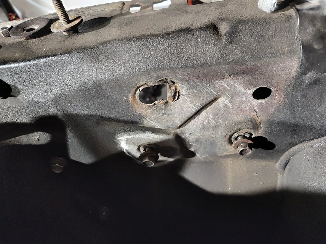

Leider habe ich merkt dass der zweite Satz Motorhaubenscharniere den ich liegen hatte genau so ausgelutscht ist wie der verbaut war. Da muss ich nochmal neue kaufen. Ich hatte gelesen es soll sehr gute Repro Scharniere geben. Hat jemand einen Hersteller der besonders gut ist und Bezugsquelle?
Auf der Fahrerseite wurde leider auch mir roher Gewalt gehandelt und wohl das Scharnier mal länger nicht geschmiert. Eine Mutter ist komplett ausgerissen gewesen und die zwei verbleibenden haben sich lose gerüttelt. Also muss ich hier auch nochmal ran.
