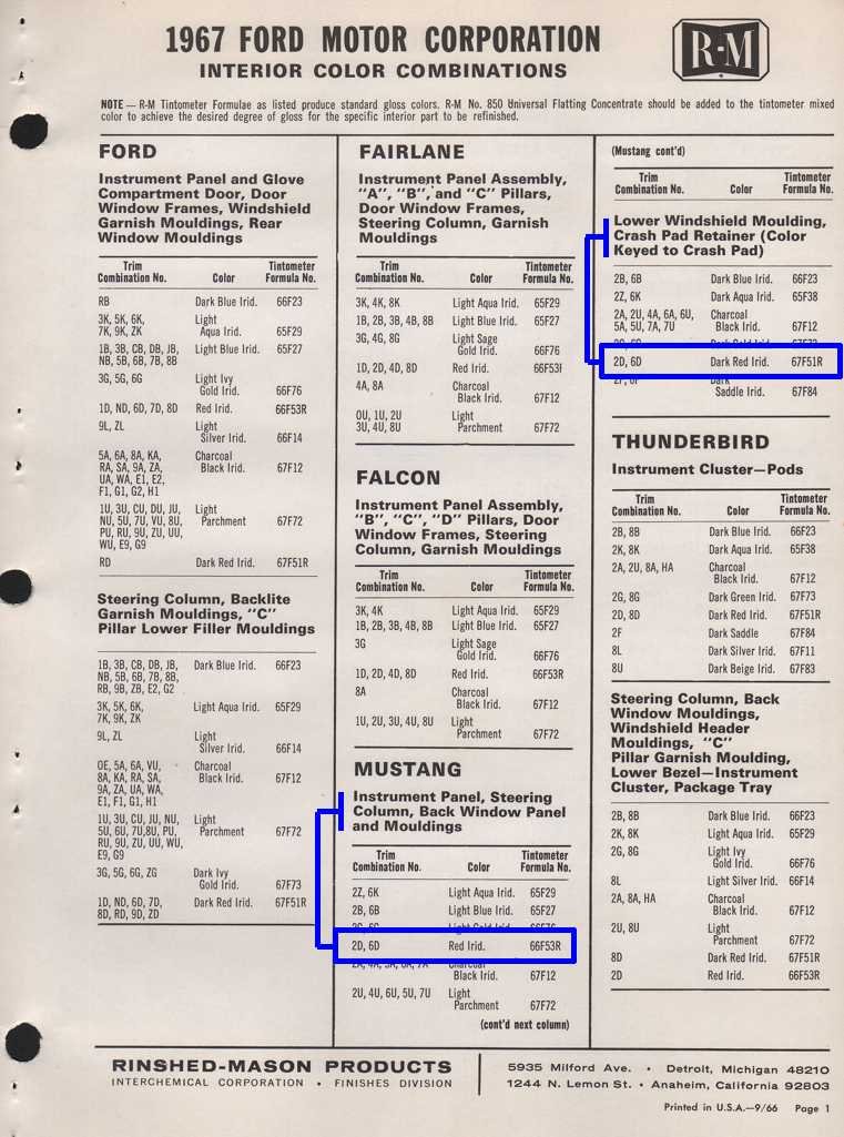

Hier sind alle 67er Interiorkomponenten und die entsprechenden Farben aufgelistet. Habe ich damals für rot verwendet.
1967 interior red.jpg (155.71 KiB) 1287 mal betrachtet
