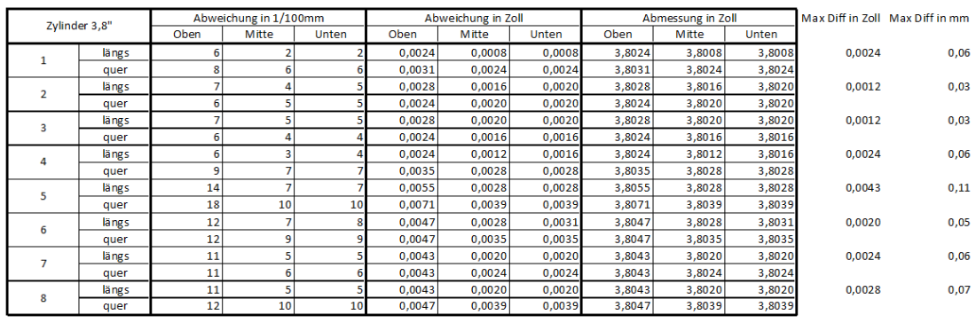

Ja, das ist genau die Frage - lohnt sich das. Ich fahre nur wenig 2-3tkm/Jahr. Der 260er Motor soll bleiben, das macht den 64 1/2 besonders.
KW ist ohne Verschleiß, die Bilder schaun schlimmer aus als es ist - die Lagerzapfen sind OK, keine Rillen, Maß passt. Also nur neue Lagerschalen.
Die NW schaut auch gut aus, allerdings sind die Hydros kaputt also beides neu + neue Lager + Steuerkettensatz.
Die Zylinder 1-4 sind OK, 6-8 haben etwas Verschleiß, Zyl. 5 etwas mehr. Michael hatte mal irgendwo geschrieben bis 0.007" ist es unkritisch. Ich denke hier reichen neue Ringe.
Ventilsitze sind Mist, Führungen gehen noch, also neu - nur wie? Zylinderkopfüberholung mit Bleifreiumrüstung liegt bei Ca. 1.700€ + neue Ventile. Ich habe noch keine Quelle für die 1.67" Einlassventile gefunden.
Alternativ nur die Ventilsitze neu schleifen. Dabei geht die Bleischutzschicht flöten aber vlt. macht das bei meiner geringen Fahrleistung gar nix aus?
Hier noch die Zylinder-Maße:

Wenn die Führungen nicht ausgenudelt sind und die Sitze o.k. sind, würde ich evtl. nur neu einschleifen und neue Schaftdichtungen montieren. Damit läuft die Kiste immer noch besser als vorher. Manchmal neigen wir dazu aus einem Treckermotor ein F1 Triebwerk bauen zu wollen :lol:

Hi zusammen,
.007" ist das Maximum was Ford empfiehlt - nicht ich ;-).
Dein Motor liegt deutlich darunter.
Neue Lager, leichtes honen der Zylinder und neue Ringe, dann dürfte der Rumpfmotor für etliche 10.000 km fit sein.
Köpfe sind eher das Problem, weil alle neuen Köpfe für die größere Bohrung vom 289/302 sind.
Bei der geringen Fahrleistung ist ein Umbau auf "Bleifrei" sicher NICHT Kosteneffektiv ! :!: :idea:
Was 1:1 passt sind die 289 Köpfe bis ca. Mitte 66 und mit geringen Änderungen die Köpfe bis 69 - wobei hier Brennraum Größe gecheckt werden muss.
Gute gebrauchte Köpfe könnte z.B. Bastian (https://americanmuscleservice.com/) haben - wäre halt vom Aufwand und Kosten das sinnvollste.
