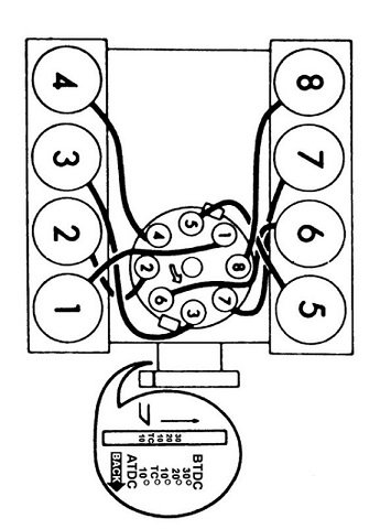

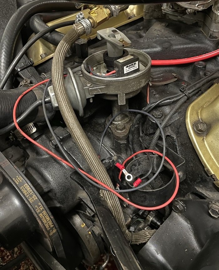

Das Setup entspricht exakt dieser Abbildung, inkl. der cap clip positions. Es ist nicht der originale D-Code, sondern ein 1968er 289/302 2V Block verbaut. Vor gefühlt 100 Jahren bei der Erneuerung des Anlassers an Hand der Blocknummer ermittelt. Das ist der aktuelle Ist-Zustand: Ich denke, es wird doch sicherheitshalber jetzt als erstes zu ermitteln sein (wie Mario und Thomas das beschrieben haben), ob die Markierungen an der Schwungscheibe überhaupt noch stimmen, bevor ich anfange die Kabel zu versetzen, oder den Verteiler zu verdrehen, oder?
Wenn der Verteiler Zahnausfall hätte, müsste sich das nicht auch beim Durchdrehen der KW per Hand bemerkbar machen?

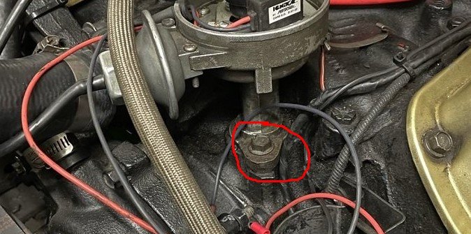

Zu der Idee mit dem verstellten Zündzeitpunkt: auch wenn Du nichts dort bewußt bewegt hast, es reicht dass die auf dem Bild markierte Schraube locker ist und der Verteiler könnte sich von allein verstellen. Das hast Du sicher geprüft, ich wollte das wenigstens abschließend erwähnen für die, die mit Suchanfragen oder ähnlichen Problemen später hier landen.

Ist ein guter Hinweis, Verteiler ist in meinem Fall fest.behemot hat geschrieben: ↑Mi 18. Jan 2023, 10:16 Zu der Idee mit dem verstellten Zündzeitpunkt: auch wenn Du nichts dort bewußt bewegt hast, es reicht dass die auf dem Bild markierte Schraube locker ist und der Verteiler könnte sich von allein verstellen. Das hast Du sicher geprüft, ich wollte das wenigstens abschließend erwähnen für die, die mit Suchanfragen oder ähnlichen Problemen später hier landen.
