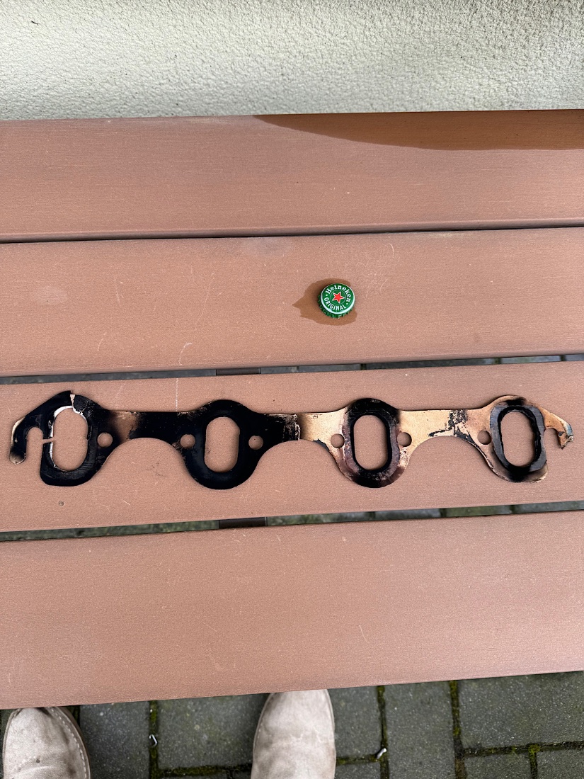

Moin und schönen Sonntag euch,
Ich habe nun auch die zweite Dichtung auf der Beifahrerseite getauscht. Ich hoffe das dies den Motorklang weiter verbessert und die Abgasgerüche einschränkt. Eventuell ist auch noch irgendwo ein Loch im Auspuff unterhalb der Fahrgastzelle.
Hier mal ein Bild der alten Dichtung:
Liebe Grüße
Mark

Allerdings kann ich das richtige Drehmoment nicht prüfen, da passt ja nicht wirklich ein Drehmoment zwischen. :roll:

Drehmoment… EInfach mal aus dem Handgelenk anziehen. Durch die Dichtung müssen die Schrauben nicht übermäßig angezogen werden.

Viel wichtiger ist die Schrauben nach dem ersten und zweiten warmlaufen nochmal nachzuziehen.
Sonst bleibt das ganze nicht dauerhaft dicht.

Wichtig ist auch das HEINEKEN erst nach der Arbeit zu öffnen sonst ändert sich das Drehmoment beim "von Hand" anziehen... :mrgreen:

Erwischt! :lol:
