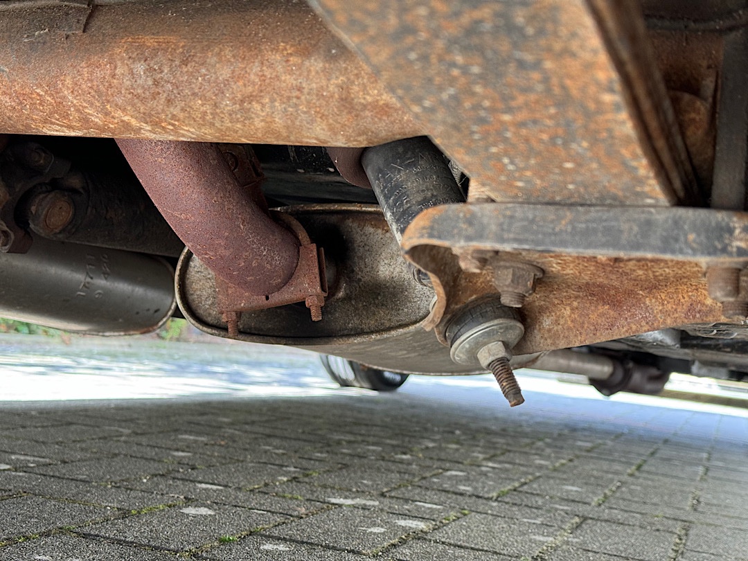

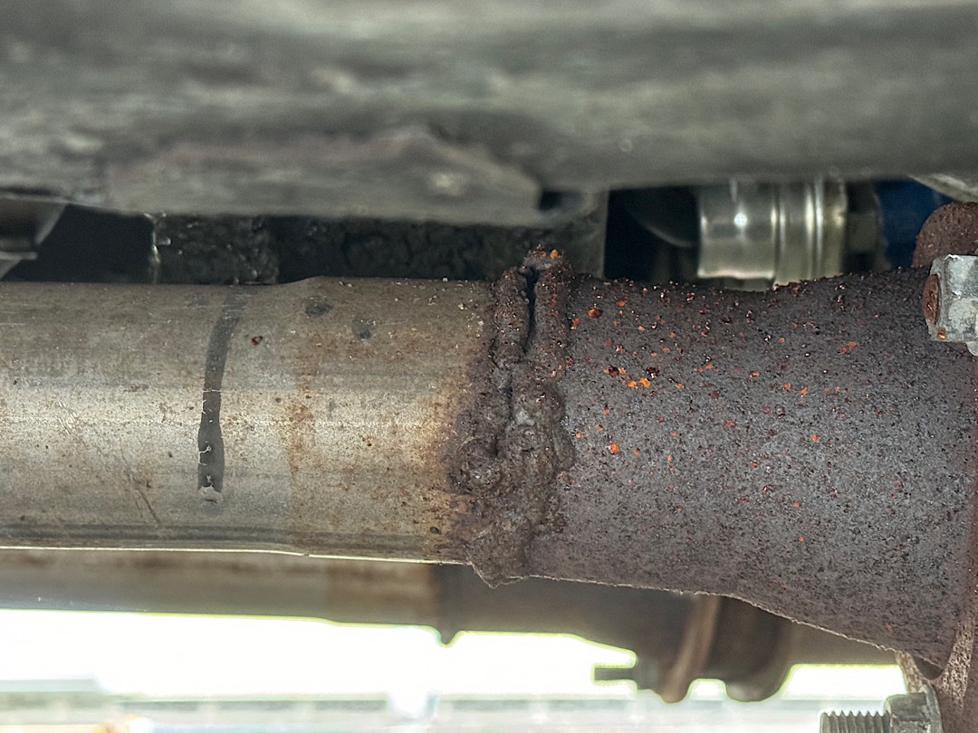

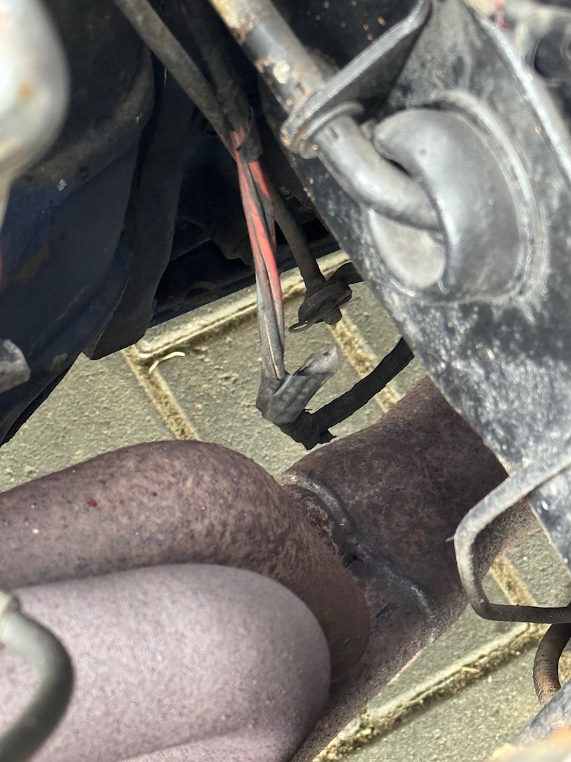

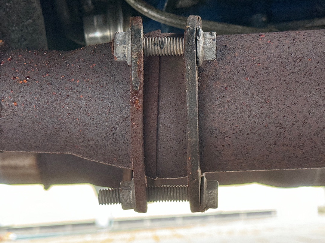

Hier noch ein paar Bilder:
Sieht aus als wäre da in der Mitte ein Loch ?
Die Schweißnaht sieht auch nicht mehr ganz dicht aus. Am Endtopf hinten rechts ist aber definitiv ein Loch…

Das sind keine originalen Gusskrümmer, sondern 4 in 1 Fächerkrümmer, Longtube.
Da hat es keine Donuts, die Dichtung scheint bei Dir mit einem Konus ausgeführt zu sein.
Dann prüfe mal ob die Krümmer eventuell am Zylinderkopf undicht sind,
einfach mal die Schrauben nachdrehen.
