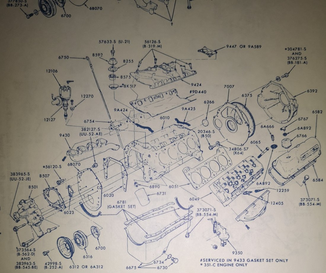

Kann es sein das Original gar keine extra Dichtungen an den Köpfen benutzt worden sind sondern nur das Valley? Zumindest sieht es so im illustration book so aus.
Gruss, Jürgen

Ja original hatte die Valley pan keine zusätzlichen Dichtungen zum Kopf hin.
