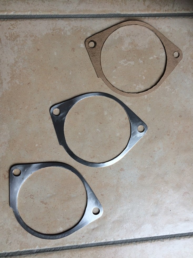

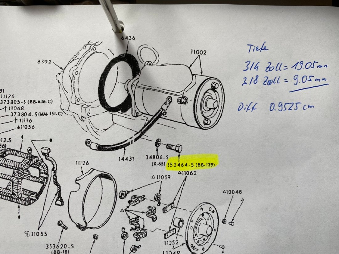

Vielleicht kann ich hier helfen, hatte ein ähnliches Problem mal nach einem Anlasserwechsel. Ritzel zog nicht weit genug zurück.
In den Assambly Manuals ist von einer "Chim" die Rede, um den richtigen Abstand von Starter zum Flywheel hin zu bekommen. Siehe Bauteil 6436
Ich habe mit verschiedenen Adaptern probier (erst aus Pappe geschnitzt und dann aus unterschiedlichen Aluplatten nachgebaut).
Ich hoffe es hilft dir, bei mir war das Geräusch aber immer nach dem Starten.

Danke dir Frank für den Tipp.
Mangels Möglichkeiten oder Kontakte habe ich leider keine Möglichkeit sowas herzustellen.
Im Moment funktioniert es ja wieder mit dem alten Anlasser.
Den werde ich mir dann nochmal ansehen und bearbeiten.
