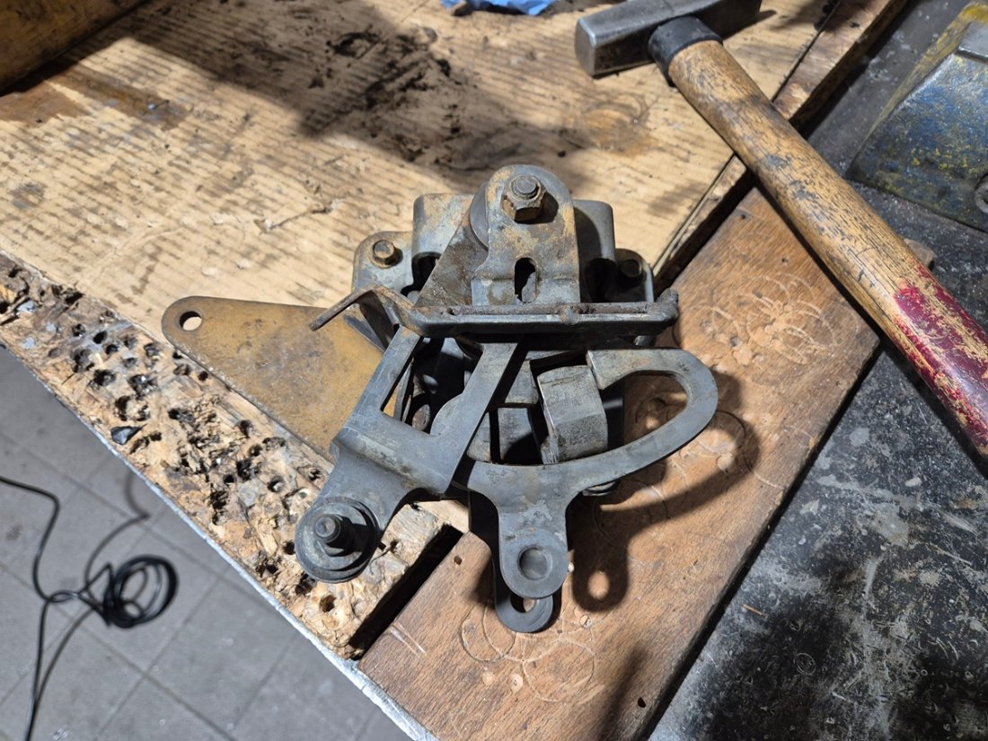

Beim Shifter bin ich als Mustang-Neuling etwas ratlos. Die Shifterbox hab ich gestern ins Ultraschallbad geschmissen, passt alles soweit (muss aber noch mal rein, wahrscheinlich bau ich sie auseinander). Das Gestänge hat keine Buchsen. Insofern bin ich mir nicht schlüssig was ich da gross machen soll, außer schön machen.
Ich überlege mir einen Hurst-Shifter einzubauen. Kann man bei dem das originale Gestänge weiter verwenden. Ich bin mir noch unschlüssig, weil ich nicht weiss ob ich am Ende doch ein Tremec T5 einbauen möchte. Vielleicht erst mal einbauen und guggen wie´s funktioniert.

weißt du oder vielleicht jemand anderes was das für ein Shifter auf dem Bild in meinem letzten Kommentar ist. Im WHB siehts anders aus.

der weiter vorne abgebildete Shifter und der in meinem Mustang 68 verbaut ist, wurde nur 1969 hergestellt. Meines Wissens wurde er durch den Hurst ersetzt. Der Shifter schaltet hakelig und hat viel Spiel, viel zu machen ist da nicht. Das Gestänge selbst ist praktisch spielfrei.

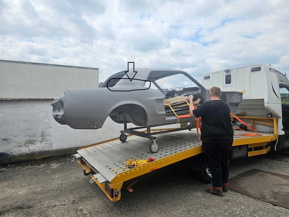

Hey Leute
so es ist so weit Abholung beim entlacker.
Bei dem einem Bild hab ich 'ne makierung bei der Karosse womit fühlt man das am besten auf mit Zinn oder Zinnspachtel?

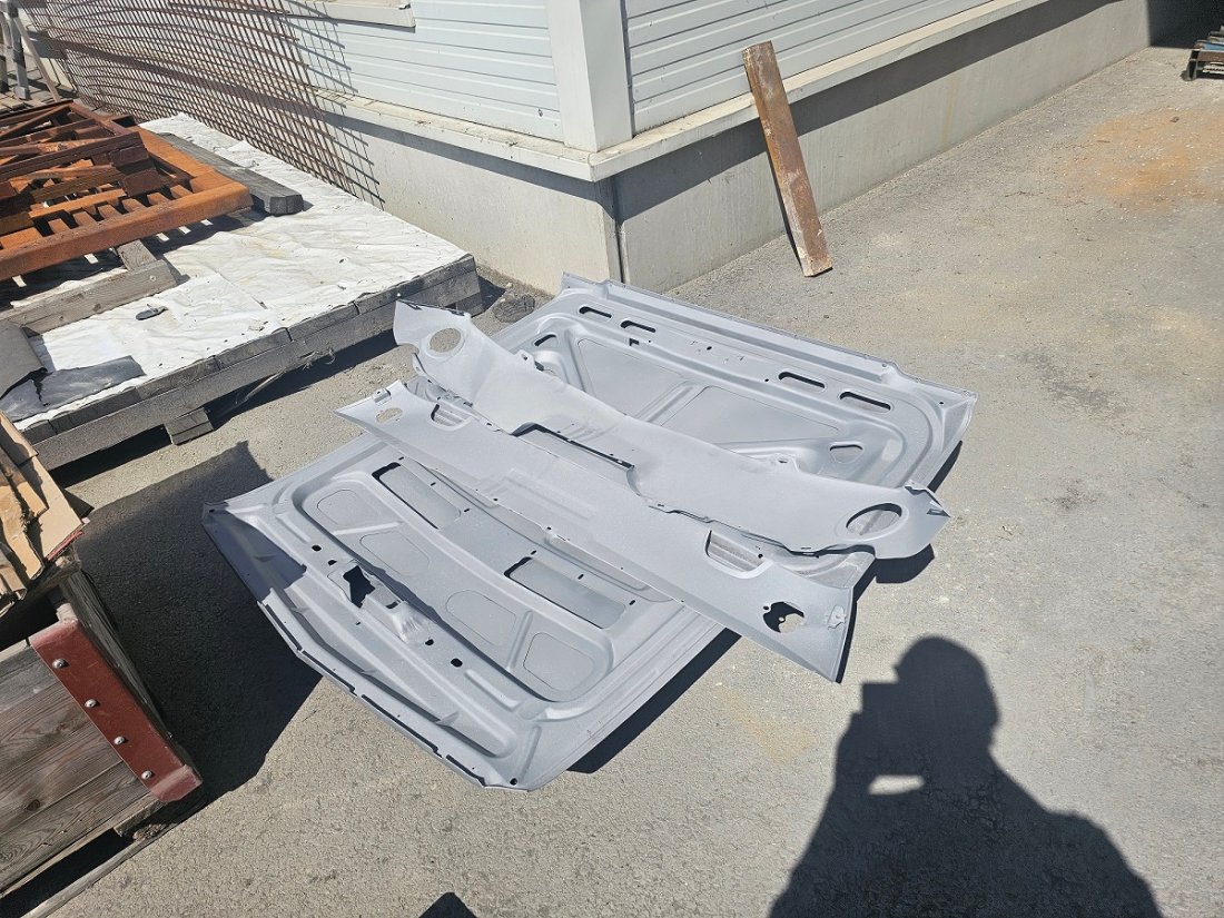

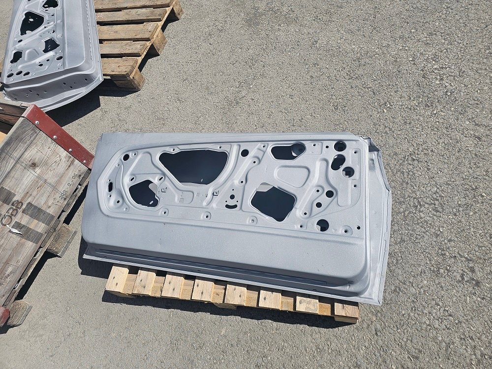

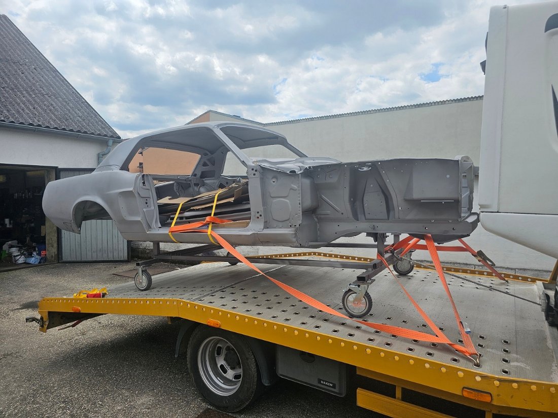

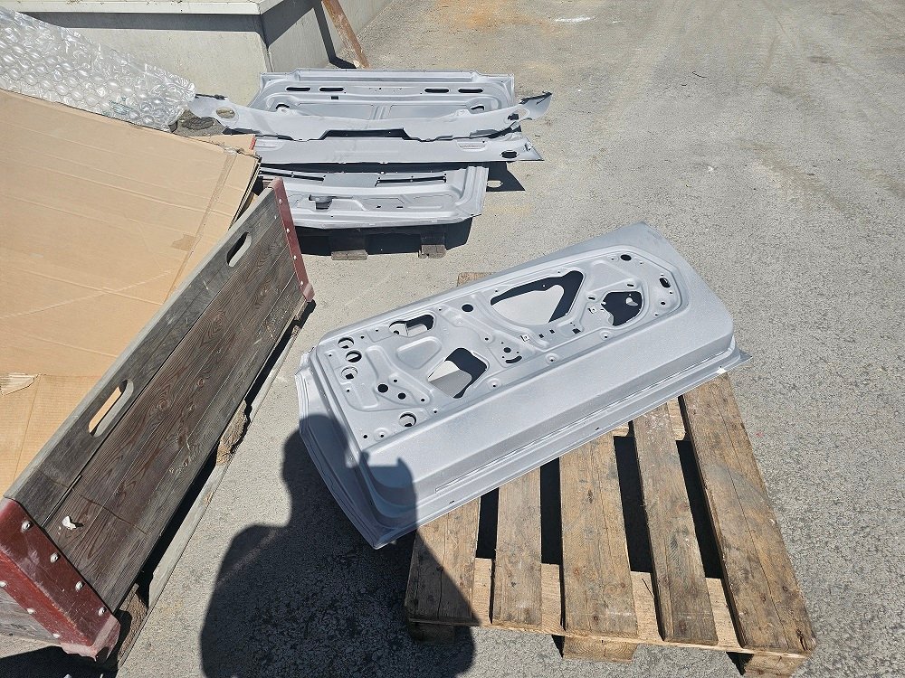

Re: Vollrestauration Mustang 68 Coupe
noch ein par fotos

was für eine "entlackung" hast du denn letztendlich genommen? chemische ohne weitere versiegelung, nur grundierung.
Ich würde sagen eher komplett mit zinn, zinnspachtel ist mir zu breit der spalt, nicht, dass es später aufreist, windet sich ja bestimmt auch leicht in diesem bereich. Aber das sollen besser die Profis beantworten

das war ab Werk verzinnt und meiner Meinung nach sollte man das auch wieder verzinnen.
Das ist einfach immer noch die beste Technik für solche Spalte.

Spachtel jeder Couleur hält nur bei Ausstellungsstücken. Bewegte Mustangs reißen dort, wegen der nicht ausreichend versteiften Karosse!
