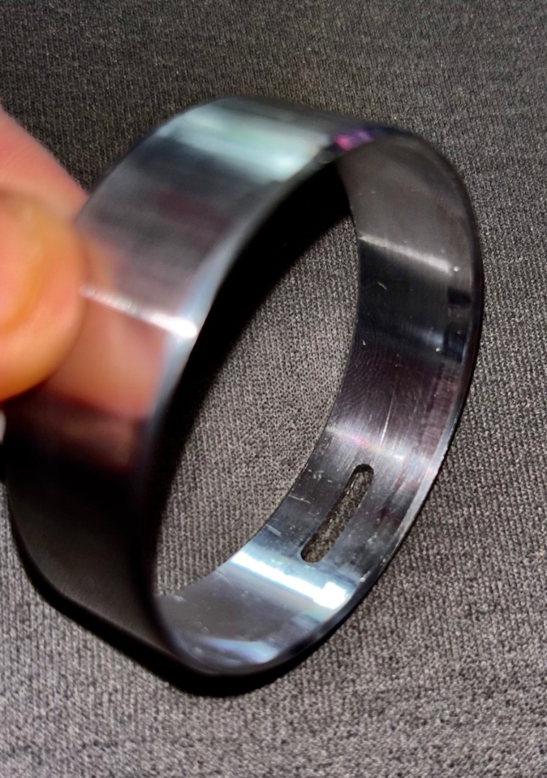

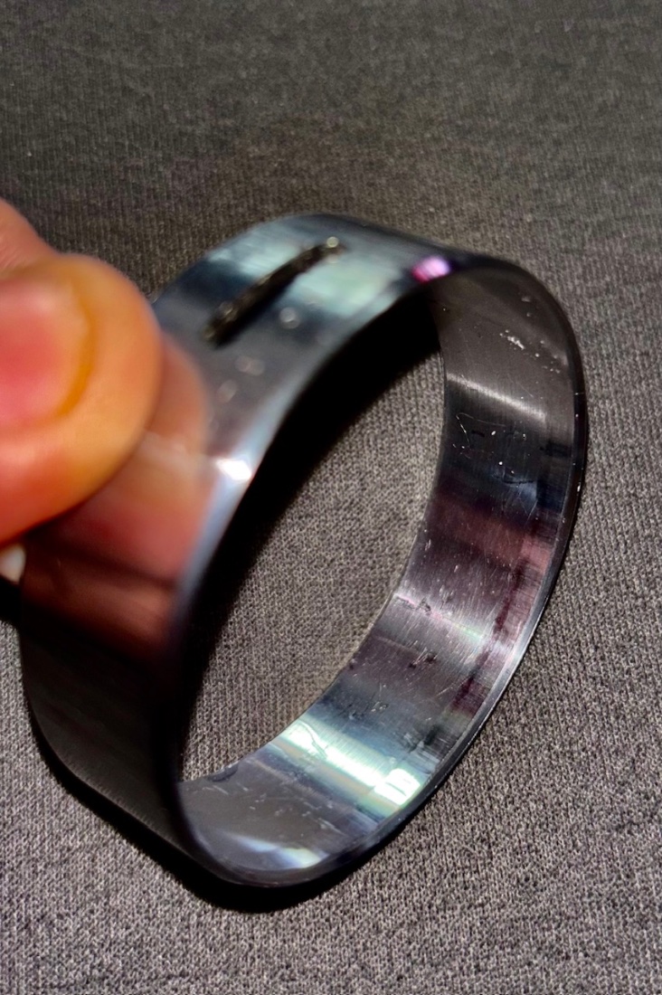

ShoxX1993 hat geschrieben: ↑Mi 8. Jan 2025, 17:09 Ich denke die kleine markante Stelle ist ein Nocken beim Austreiben.
Beim nochmal genauer hinsehen ist mir das hier aufgefallen. Das ist Lager Nr 3
Sieht so als als wäre der Fehler dort…?
Muss dieses dann ggf. aufgerieben werden? Ein Shop Manual besitze ich und würde dann nachsehen wie das geht
Ist der Fehler an Lager 3 eigentlich umlaufend?
Bild BildBild

torf hat geschrieben: ↑Do 9. Jan 2025, 09:37 Ist der Fehler an Lager 3 eigentlich umlaufend?
Ja der Fehler ist umlaufend. Siehe Fotos

wenn die Nocke früher drin war und nun nicht mehr rein geht, hast entweder:
1- Du den falschen Lagerring eingesetzt
2- der Verpacker einen falschen/nicht maßhaltigen Lagerring geliefert
3- Du ihn beim einpressen verdrückt.
Die gleichmäßige umlaufende Spur spricht eher für 1 oder 2

Beim nächsten Einbau vorher die Lagerringe auf die einzelnen Lager schieben. Eine Messung von Lagerstelle und Lagerring mit Innentaster und Bügelschraube (falls vorhanden) kann auch weiteren Aufschluss bringen.
Ich kann mir schlecht vorstellen, dass 2 x der falsche Lagerring gesendet wurde. Die Umlaufende Beschädigung deutet für mich nicht auf einen Schlag in der Welle hin. Ein wenig Suspekt bis hier.... :?:
