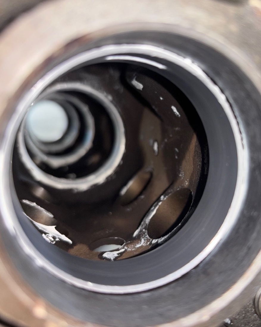

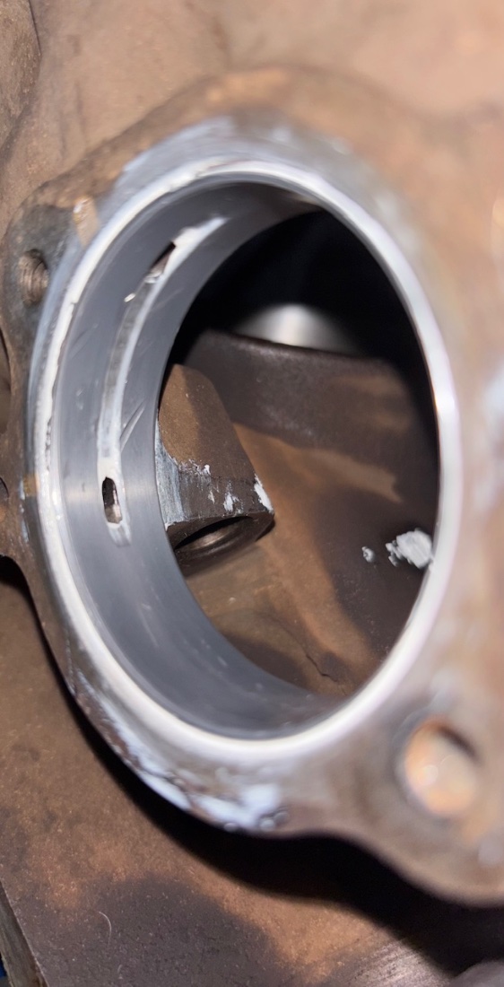

Bist Du Dir sicher, dass Du bei der Lagermontage keinen Grat ins Lager geschlagen/ gedrückt hast? Normalerweise flutscht die NW ohne Kraftaufwand in die Lager rein. Wenn nicht, stimmt etwas nicht. An der Montagepaste liegt das nicht.
Bild BildBild

Ich werde später oder morgen nochmal alles abwischen und genau das prüfen. Das hatte ich aber auch vorher eigentlich schon getan und nichts spüren können
Die Lager hab ich auch mit dem richtigen Werkzeug eingebaut, das hatte ich mir dafür extra besorgt
Danke dir schonmal! :)
Gruß Daniel

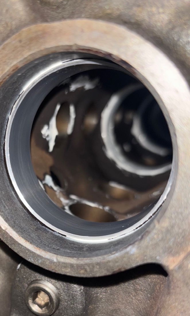

Also ich kann da nichts sehen oder spüren, sieht alles okay aus.
Auch am letzten NW-Lager ist nichts auffälliges.
Gruß Daniel

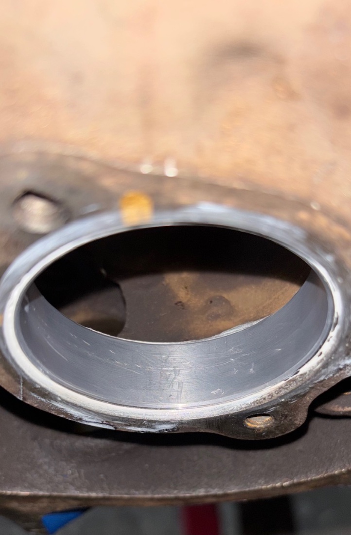

Sieh mal an, ich hatte mich so sehr auf das hintere Lager fokussiert und mir das erste nicht gut genug angesehen.
Da ist wohl tatsächlich was. Das ist zwar selbst mit dem Fingernagel so gut wie nicht zu spüren, aber ganz ganz glatt ist es nicht
Kann ich sowas nicht super vorsichtig mit Schleifvlies versuchen zu glätten?

Neues Lager einbauen. Bei dem ersten Lager das Werkzeug gerade ansetzen, da Du ja keine Zentrierung mehr durch den Konus hast. Und den Lagerring stramm auf das Werkzeug setzen ( wenn Du das Einschlagwerkzeug hast)
Bild BildBild
