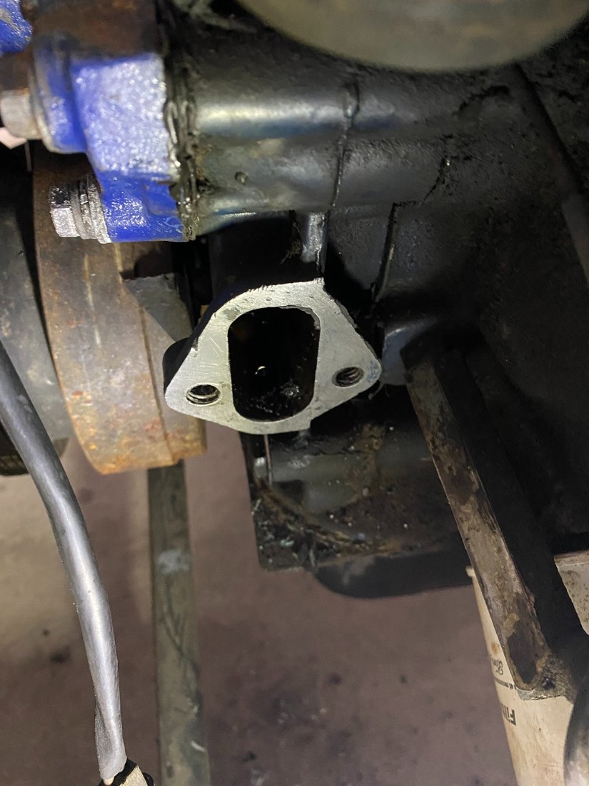

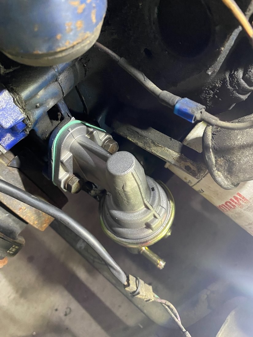

kleines weiteres Update. Undichte Benzinpumpe gewechselt.
Benzinpumpe (1).JPG (134.88 KiB) 3334 mal betrachtet
Benzinpumpe (2).JPG (154.35 KiB) 3334 mal betrachtet

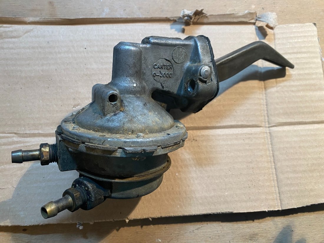

Ausgebaut habe ich eine Carter 0-3000 Benzinpumpe, die hatte leider recht viel getropft, sobald der motor ausgemacht wurde.
habe gesehen, dass es in den Staaten Rebuild Kits gibt. Leider 1,5 -2 x so teuer wie eine neue Pumpe. Falls jemand weiß, wo man dies günstig herbekommt, würde ich mir die überholen. optisch macht die schon was her, wie ich finde.
carter 0 3000.jpg (173.89 KiB) 3334 mal betrachtet
Re: Ford Mustang 1968 Fastback - Vollresto Acapulco Blue
Verfasst: Mo 29. Jun 2026, 23:34
von mem
Ich würde immer ne originale/alte Carter überholen, egal was das Überholkit kostet.... wenn es denn gut ist😉
Für meinen ist der Mindestpreis für ne NOS Carter Pumpe 550,-$ aufwärts..... Überholsätze gibt's nicht mehr.... und viele wird es nicht mehr geben....
