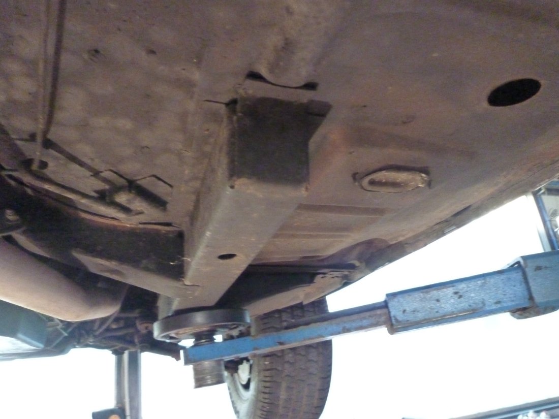

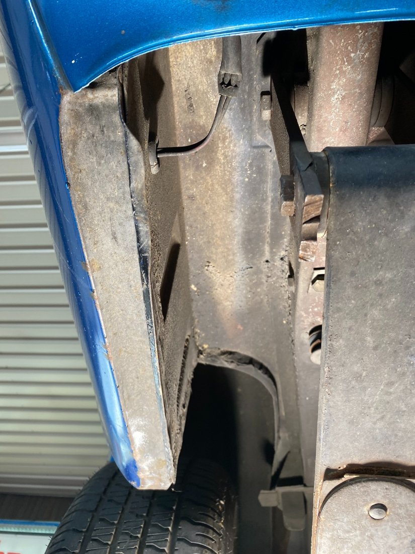

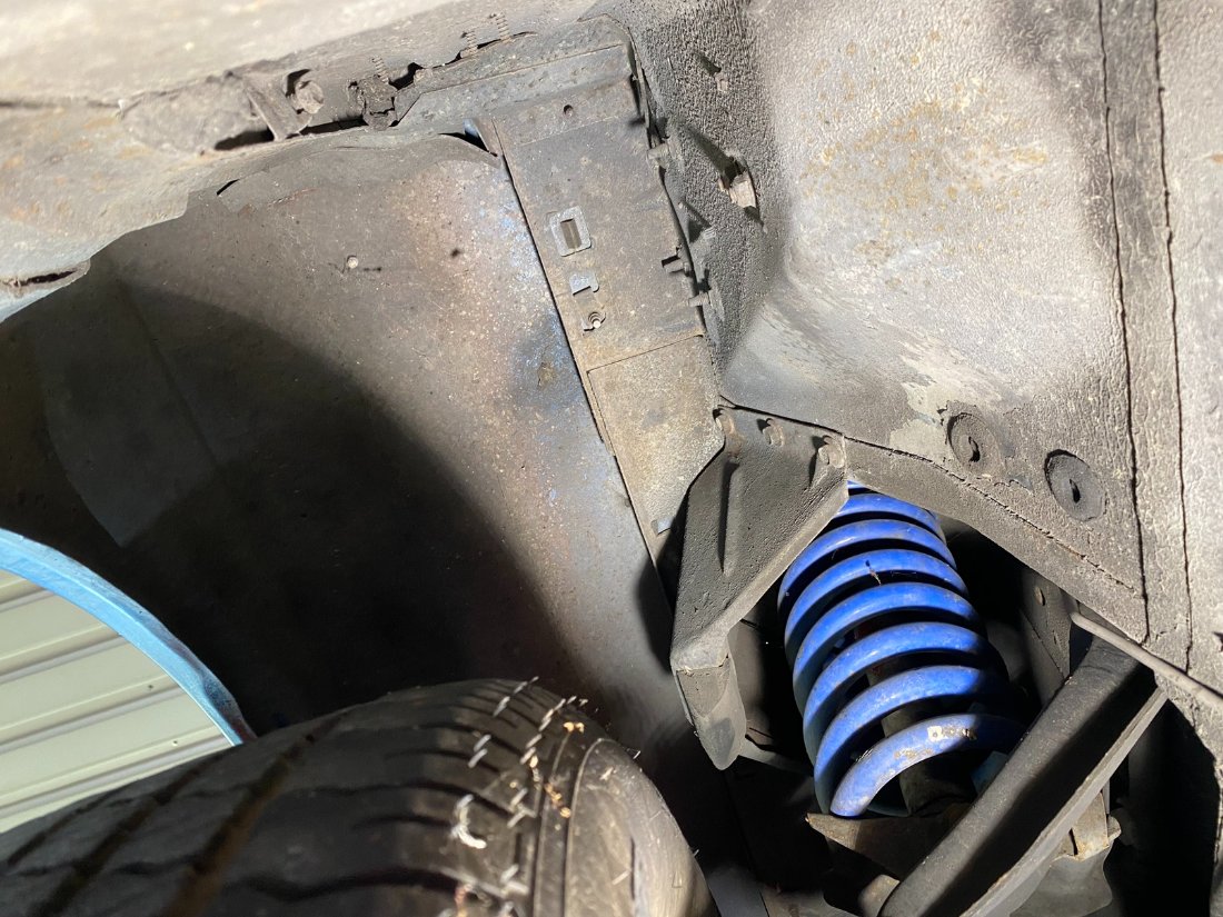

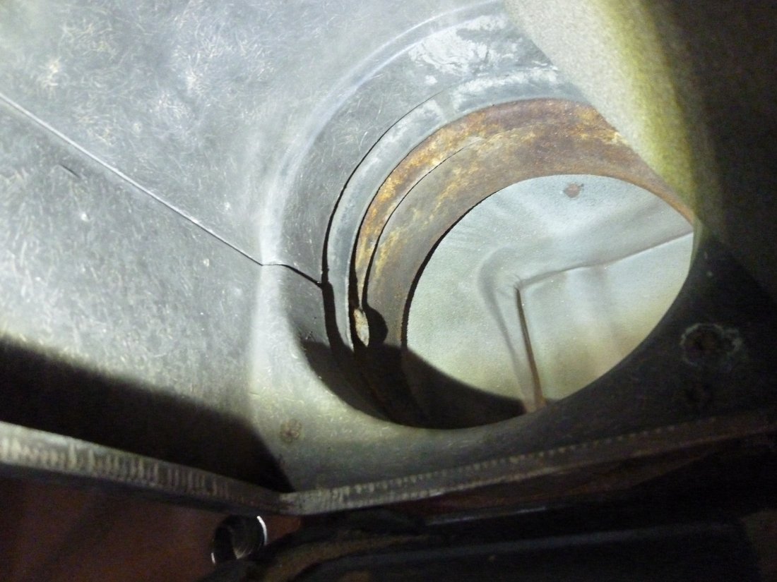

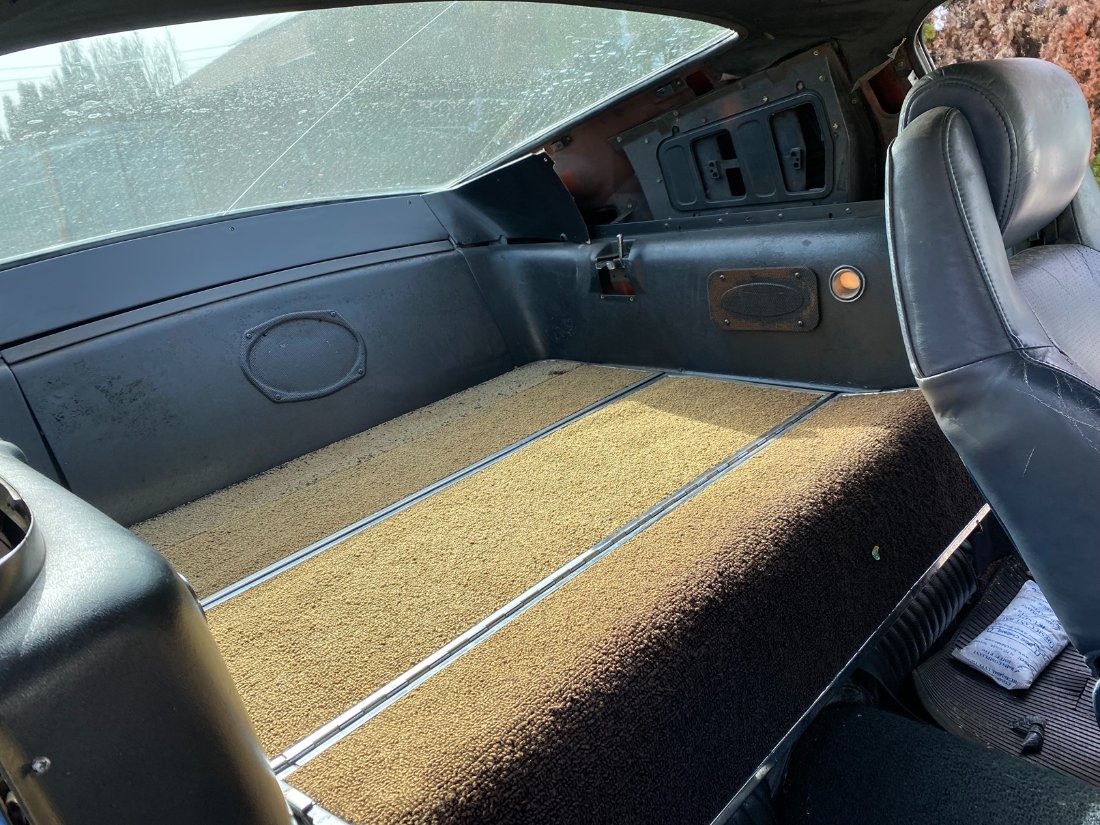

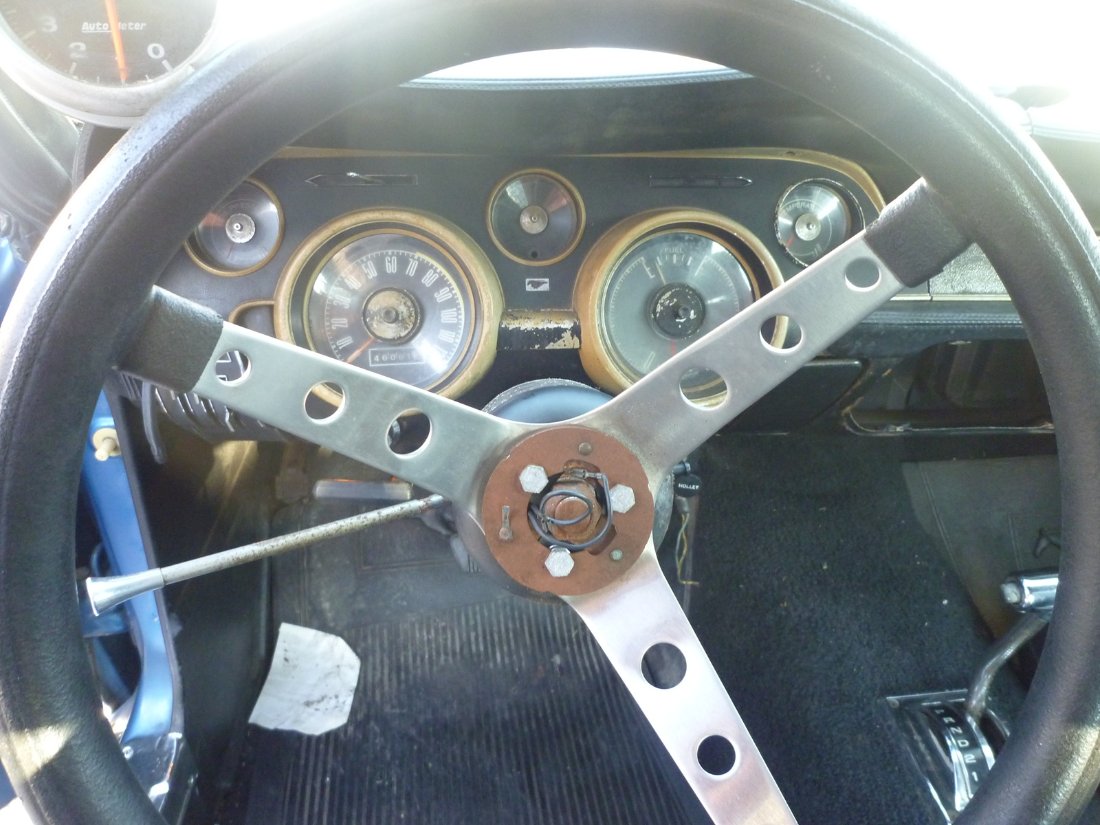

Gekaufter Zustand:

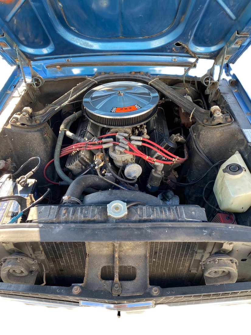

C-Code (noch nicht geprüft), Ford AOD Four Speed Automatic Transmission (1980 + ), MSD 6AL Zündanlage, Holley 2 fach Vergaser 7448 350 CFM, Scheibenbremsen mit BKV vorne, Flowmaster Auspuffanlage, Servo defekt und nicht mehr vorhanden, 3 Sitze, kompletter Kofferraum mit Teilen + Neuteile voll.

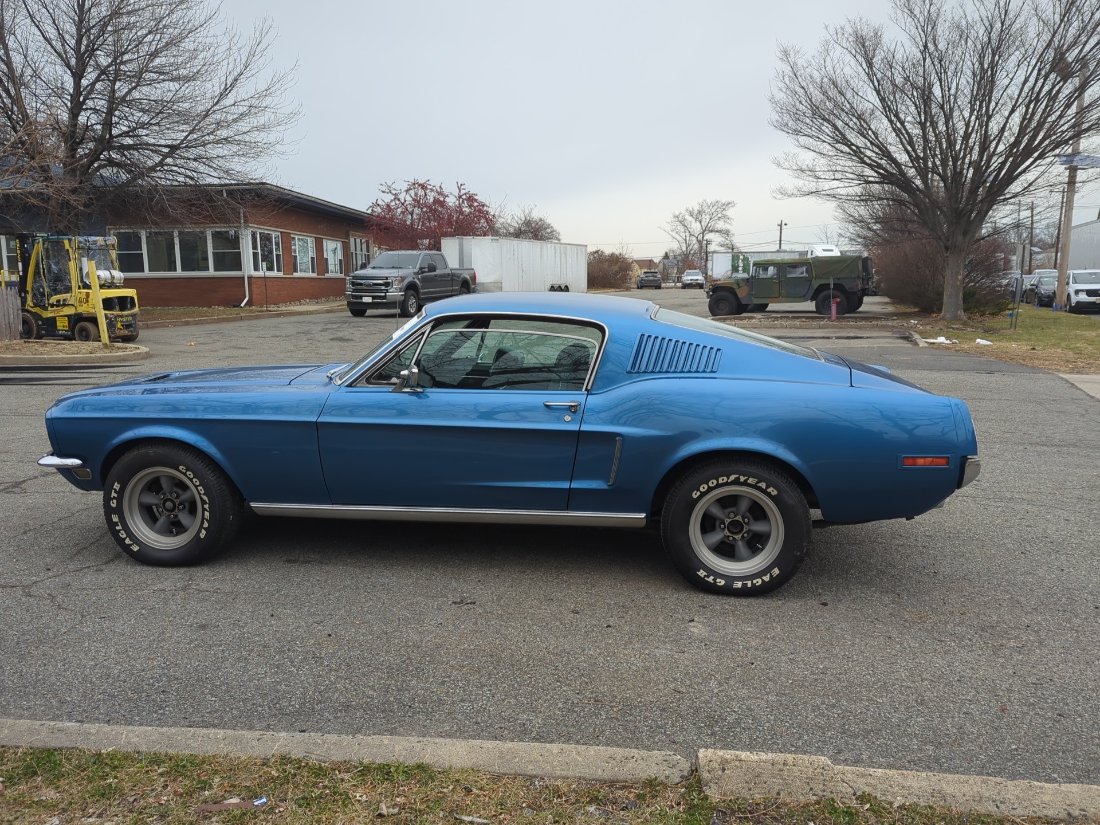

New Jersey.jpg (262.02 KiB) 8217 mal betrachtet

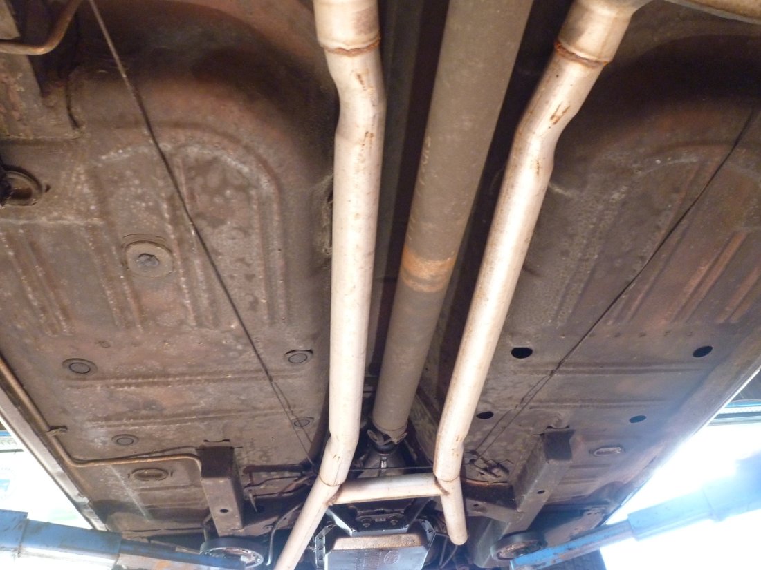

Unterboden 2.JPG (150.16 KiB) 8217 mal betrachtet
Unterboden 3.JPG (125.44 KiB) 8217 mal betrachtet
Schweller Hinten.jpg (186.35 KiB) 8217 mal betrachtet
Heckschweller innen.jpg (268.33 KiB) 8217 mal betrachtet

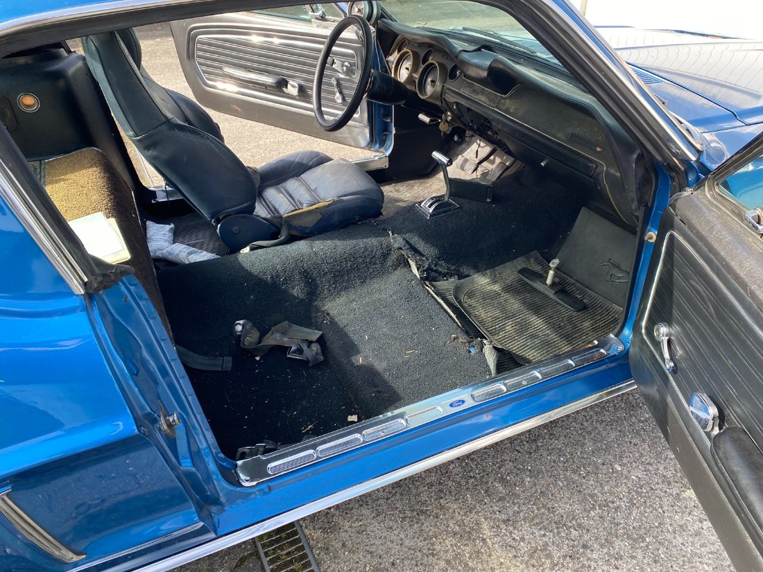

Innenraum 1.JPG (221.75 KiB) 8217 mal betrachtet

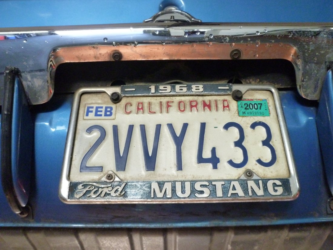

Das Auto stammt aus einer „Collection“ mit zig Mustangs, teilweise top restaurierte Shelby und andere Fastbacks aus Kalifornien, wurde seit 2008 nicht mehr bewegt (letztes Lebenszeichen auf dem Licence Plate 2007). Inhaber der Collection ist wohl verstorben, sollte restauriert werden. Stand jahrelang in einer Halle und lag wohl auch viel Krempel auf dem Auto. Gekauft habe ich über den Projekt Mustang Händler HB Mustangs.

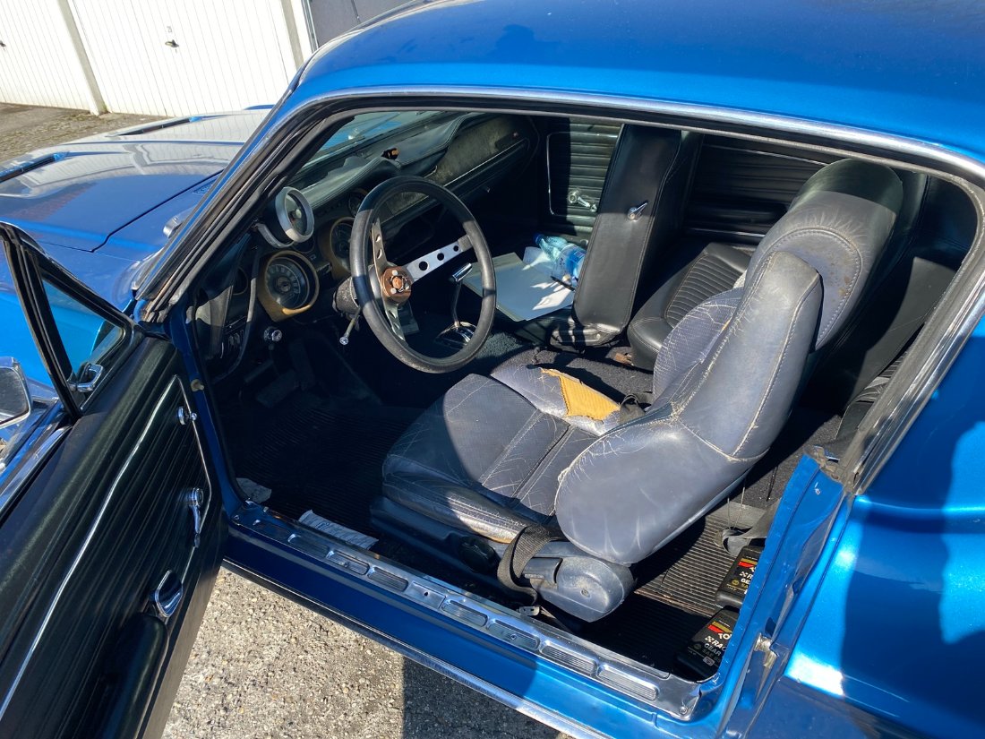

Cooles Projekt!
Was ich so anhand der wenigen Bilder erahnen kann, sieht das nach einer soliden Basis aus :) .

das ist ein tolles Projekt.
Ich durfte mir den Wagen ja gestern mal anschauen und habe im Vorfeld Fotos von dem Wagen bekommen.
Der Wagen hat wirklich eine sehr gute Substanz für eine Restauration.
Ich wünsche Dir dabei viel Spaß und natürlich viel Erfolg.

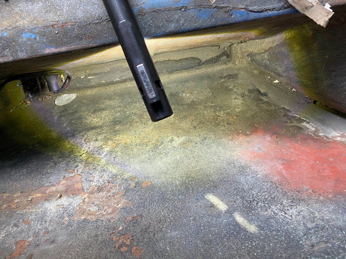

Hallo Frank,
was ist anhand der Fotos sehe ist ein super toller "Survivor" - weder Unfälle noch Rost haben der Substanz zugesetzt.
Aus meiner Sicht, wäre eine Vollresto inkl. Tauchbad, das schlimmste, was Du dem Wagen antun könntest.
Das Auto hat die letzten 55++ Jahre ohne KTL und ohne Hohlraumversiegelung und ohne "Unterbodenschutz" überlebt, warum solltest Du auf die Idee kommen, das es so was in der Zukunft braucht ?? Du willst sicher keine Winterrallyes mit Schnee, Eis und Streusalz fahren - oder?
Richtig gut finde ich den Stufenplan, mit absoluter Zustimmung für Stufe 1 und auch für die Stufe 2.
Den tollen Unterboden würde ich lediglich Trockeneis strahlen lassen - mit EP Grund ( in der richtigen Farbe) kann eine dauerhafte Erhaltung von dem Original-Zustand erreicht werden.

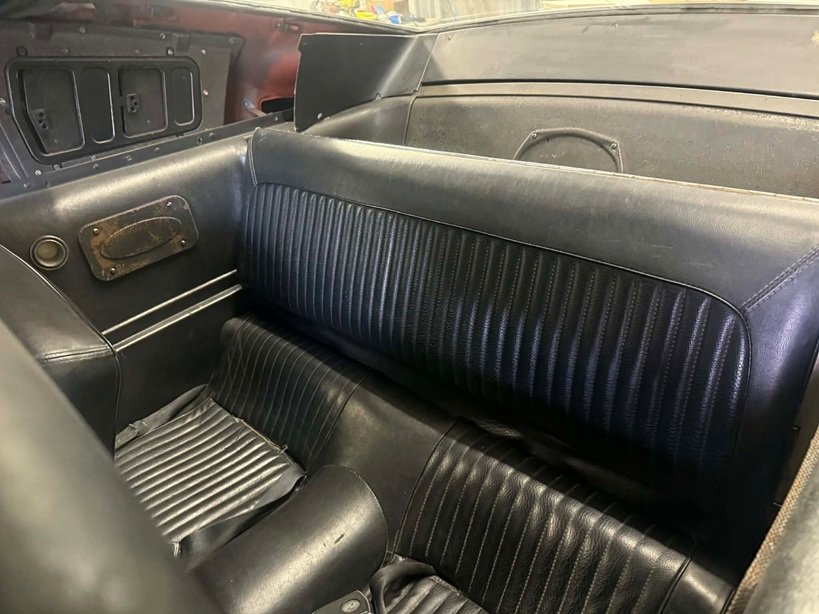

Inneraum 2.JPG (92.12 KiB) 7982 mal betrachtet
die gute californische Sonne:

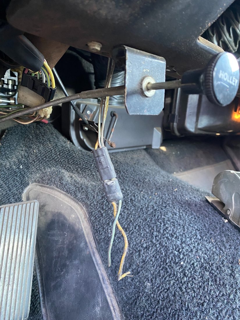

und die erste Frage: Finde ich nicht im Electric assembly
1 x gelb + 2 x blau mit roten streifen gehen in 1 x gelb und 1 x blau mit roten streifen. Jemand eine Idee?
Gruß Frank
