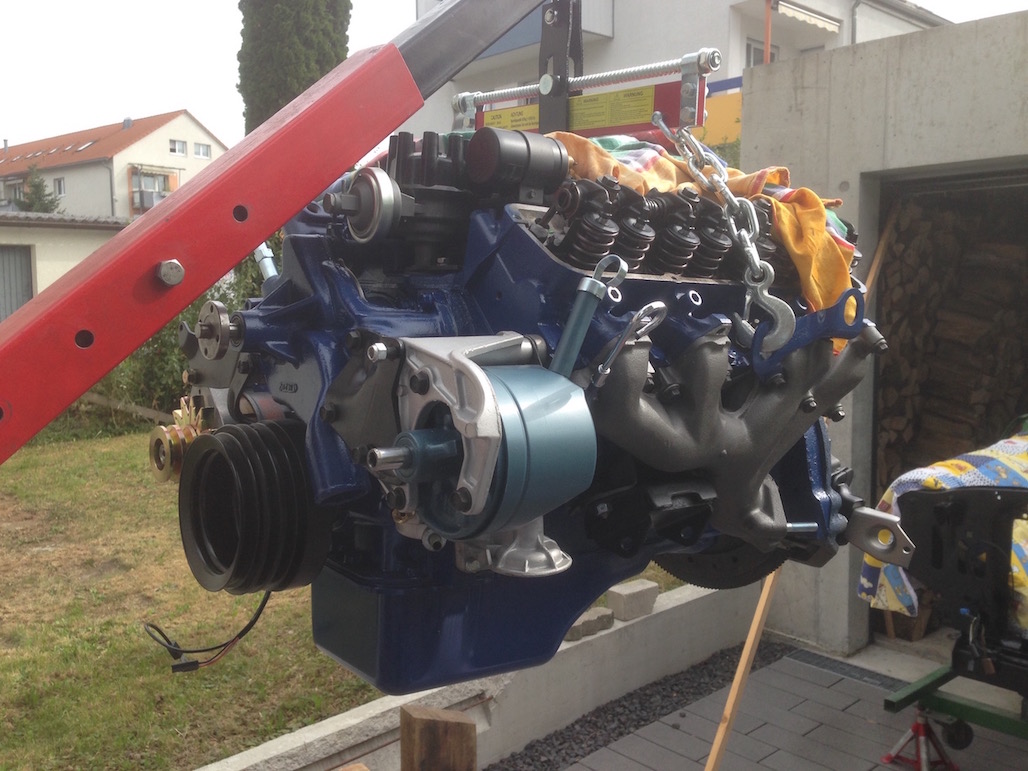

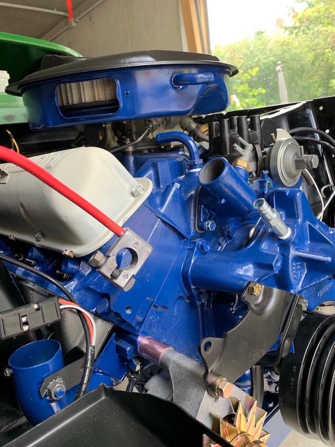

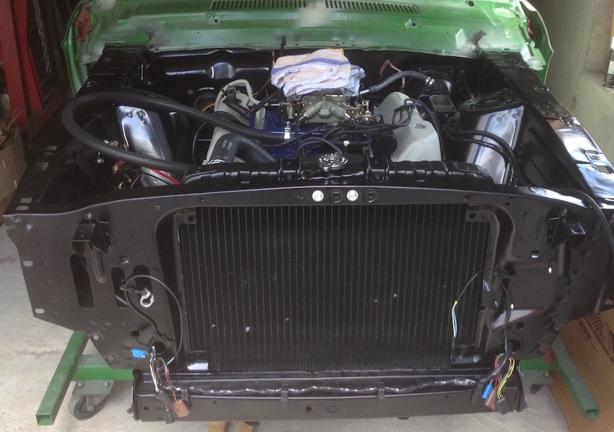

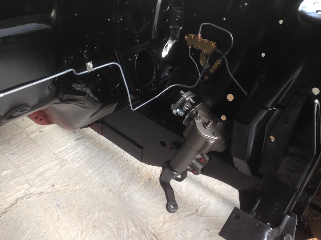

nachdem der Motor endlich fertig zusammengebaut war, sollte dieser natürlich auch schnellstmöglich seinen angestammten Platz finden.
Hierzu waren aber noch einige Arbeiten im Motorraum zu erledigen bzw. verschiedene Komponenten vor dem Motoreinbau zu installieren.
Also die erforderlichen Überholsätze und Teile gesucht und gekauft. Nach und nach füllte sich dann der Motorraum bis eigentlich nur noch Platz für den Dicken Blauen übrig war...
Endlich war es dann soweit. Am Motorkran hängend schwebte der Blau Dicke langsam aber sicher an seinen neuen Arbeitsplatz. Es waren einige haarige Momente zu überstehen, da wirklich nicht viel Luft zwischen Motor und Karosserie übrig bleibt. Aber am Ende ging alle gut und nach der letzten Schraube an den Motorhalterungen war es dann geschafft.
Ich finde das viele blau macht sich richtig gut umgeben von alle dem schwarz..
Nachfolgend findet Ihr noch ein paar Bilder dazu. Ich habe auch ein paar vorher/nachher Bilder beigefügt.
Die letzten Bilder zeigen den aktuellen Stand.
Derzeit wird die Hinterachse und das restliche Fahrwerk überholt so dass mein Pferdchen demnächst endlich auf eigenen Beine stehen kann.
Ich wünsche euch allen ein schönes Wochenende.
Beste Grüße
Stefan

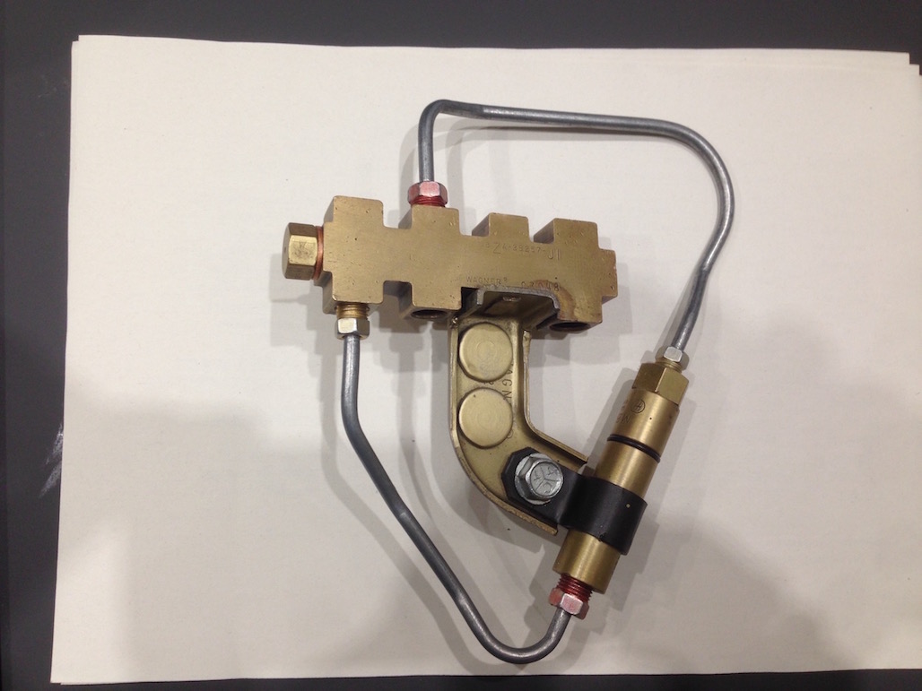

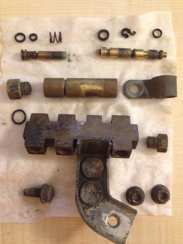

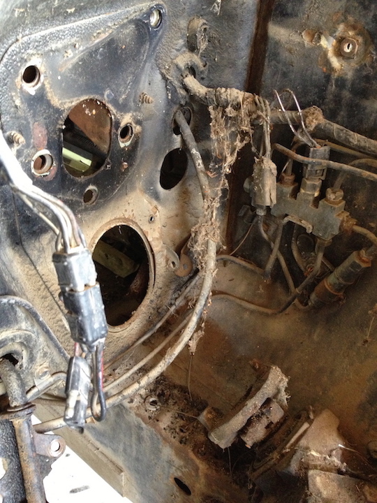

- Bremskraftregelventil komplett zerlegt
- 024.jpg (142 KiB) 2183 mal betrachtet
- Bremskraftregelventil nach der Restaurierung
- 023.jpg (134.01 KiB) 2183 mal betrachtet

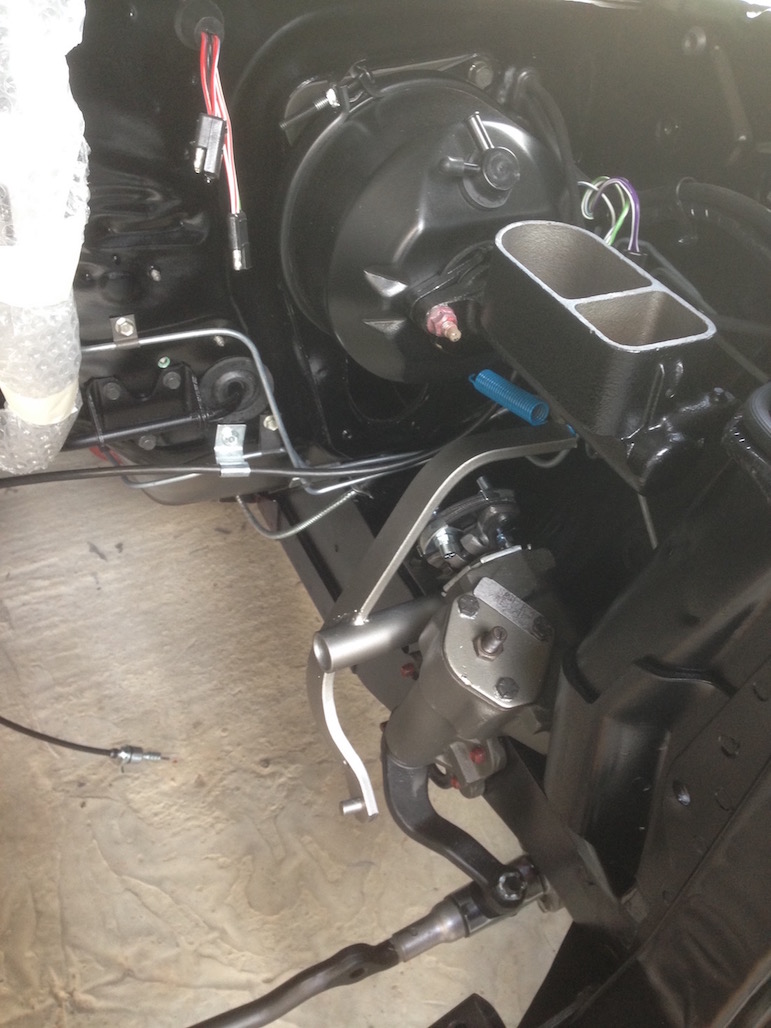

- Bremskraftverstärker vor der Generalüberholung
- 022.jpg (215.13 KiB) 2183 mal betrachtet
- Lenkgetriebe und Bremskraftregelventil vor der Demontage 2014
- 021.jpg (235.63 KiB) 2183 mal betrachtet
- Lenkgetriebe und Bremskraftregelventil montiert
- 020.jpg (160.27 KiB) 2183 mal betrachtet
- Runderneuerter Bremskraftverstärker samt HBZ installiert
- 019.jpg (173.42 KiB) 2183 mal betrachtet
- Gleich gehts los... Jetzt ja nicht mehr vom Haken lassen.
- 018.jpg (216.01 KiB) 2183 mal betrachtet
- Motor sitzt endlich an seinem Platz. Zum Glück ist der Motorraum so groß...
- 017.jpg (223.45 KiB) 2183 mal betrachtet
- Einfach herrlich dieses Ford Blau
- 016.jpg (204.86 KiB) 2183 mal betrachtet
- Kühler samt Schläuchen und Lüfter sind auch endlich an Ihrem Platz.
- 015.jpg (155.64 KiB) 2183 mal betrachtet

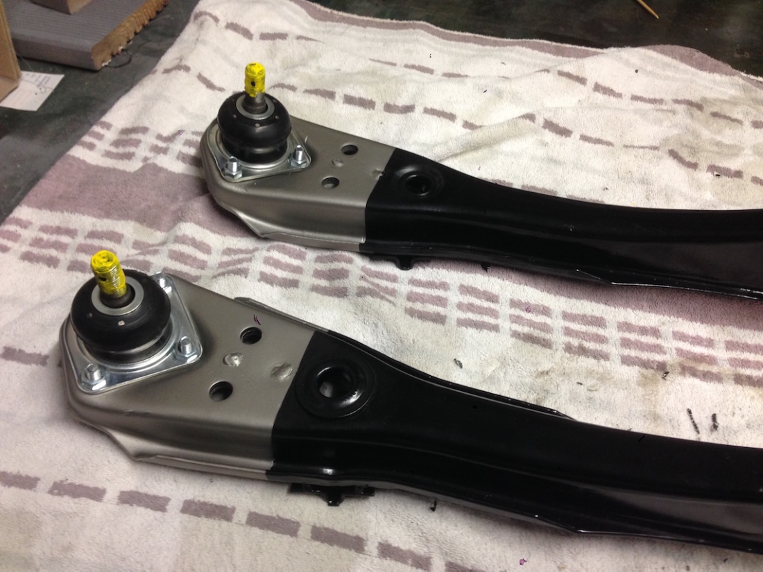

wie bereist angekündigt, steht derzeit das Überholen des Fahrwerks/der Hinterachse an. Die meisten Teile sind auch schon soweit für die Montage bzw. den Zusammenbau vorbereitet.
Am Wochenende soll das Pferdchen vom Rollgestell runter und temporär auf Stützen gestellt werden. Anschließend geht es daran das Fahrwerk nach und nach zu montieren so dass mein Mustang bald auf eigenen Beinen stehen kann.
Hoffentlich klappt das alles so wie ich es mir momentan vorstelle.
Nachfolgende noch ein paar vorher/nachher Bilder von den Fahrwerksteilen.

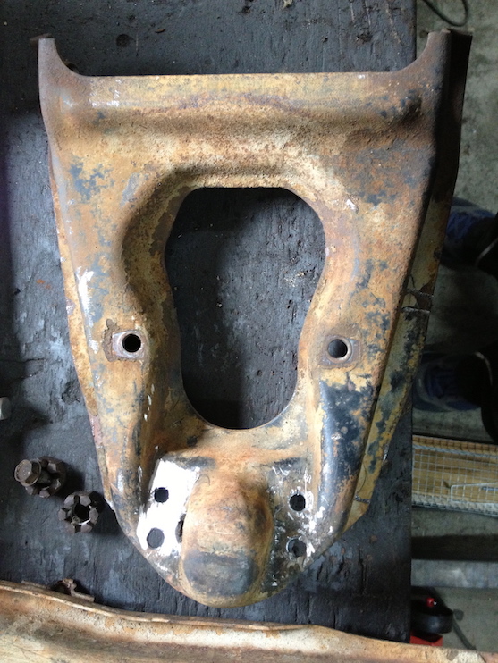

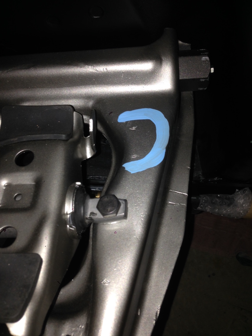

- oberer Querdenker nach Demontage
- 032.jpg (233.56 KiB) 1977 mal betrachtet
- oberer Querlenker überholt mit Paint Mark
- 031.jpg (554.56 KiB) 1977 mal betrachtet
- untere Querlenker überholt
- 030.jpg (734.04 KiB) 1977 mal betrachtet
- Achsschenkel nach der Demontage
- 029.jpg (216.84 KiB) 1977 mal betrachtet
- Achsschenkel überholt mit Paint Marks
- 028.jpg (758.99 KiB) 1977 mal betrachtet

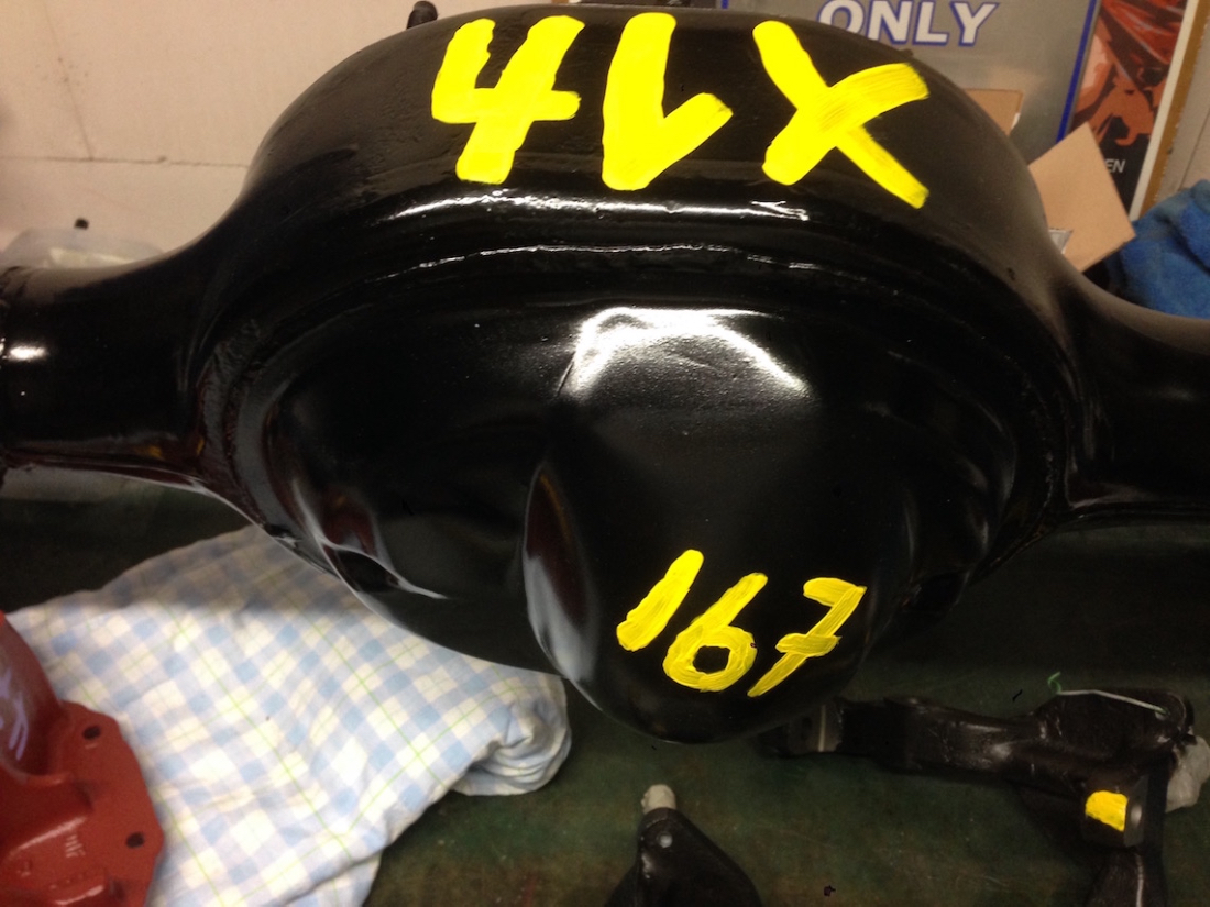

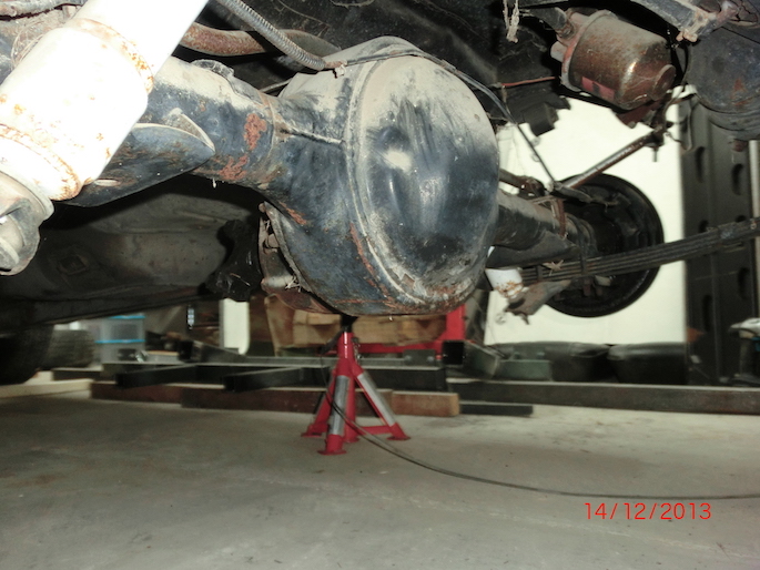

- Hinterachse vor der Demontage
- 027.JPG (232.89 KiB) 1977 mal betrachtet
- Hinterachse überholt mit San Jose üblichen Paint Marks & "rotation number"
- 026.jpg (702.32 KiB) 1977 mal betrachtet

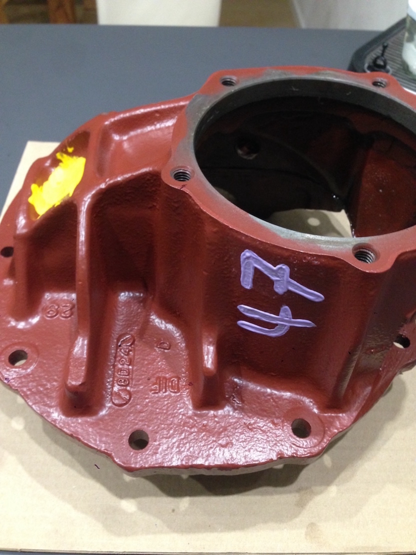

- Differentialgehäuse überholt mit Paint Marks & inspection number
- 025.jpg (776.69 KiB) 1977 mal betrachtet
