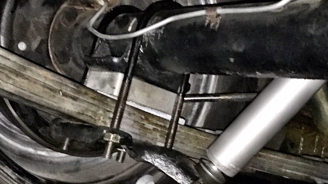

Problem gelöst! Ich konnte gestern sogar mal kurz testweise bis 170km/h fahren....die fiesen, wellenartigen Vibrationen von ca. 2 Herz sind weg. Vorher hatte die ganze Karosse gebebt, nun ist Ruhe im Karton.
Lösung: Ich habe die Hinterachse jetzt mit einem 2 Grad Alukeil, von 0,3 Grad Nose down auf 1,7 Grad Nose up gebracht. Motor/Getriebe sind bei mir 1,2 Grad Nose down. Somit habe ich jetzt nur noch eine Differenz von 0,5 Grad von beiden Winkeln. Um es ganz perfekt zu machen, müsste ich mit dem Getriebe noch 0,5 Grad runter, also muss ich noch die Getriebetraverse mit U-Scheiben unterfüttern um es perfekt zu machen.
Das die Winkel evtl. nicht stimmen, hatte ich zwar durch Hinweise hier im Forum gleich zu Anfang in Verdacht. Leider habe ich aber immer in der Garage am Hinterachsgehäuse gemessen. Vor ein paar Wochen hatte ich eine Grube zur Verfügung und konnte dann korrekterweise die Stirnfläche des Differential Yokes bei abgebauter Kardanwelle messen können. Ich habe übrigens beiden involvierten Werkstätten damals den Auftrag gegeben, die Winkel zu checken. Beide meinten, das sei nicht nötig, an meinem Mustang ist ja alles original und wäre zu vernachlässigen. Damit hätte ich mich nicht abspeisen lassen müssen, wie ich heute weiß. Ich werde mit beiden darüber nochmal sprechen.
So sanft wie ein Neuwagen gleitet er aber natürlich immer noch nicht. Dazu müsste ich die 0,5 Grad Differenz noch eliminieren, die etwas ausgeschlagene Lenkung und porösen Blattfeder Bushings erneuern und alle Räder am Fahrzeug montiert wuchten lassen. Ich hatte ja spüren können, was alleine die Bremstrommeln für eine Unwucht ins System bringen können. Bei einem Gewicht von über 6kg kein Wunder.
Gleichzeitig habe ich übrigens 1“ Tieferlegungsblöcke verbaut. Der Vorbesitzer hatte ja schon vorne um 1“ tiefergelegt. Nun stimmt für mich auch die Optik wieder. Das Tieferlegen änderte den Kardanwellenwinkel von 2,6 Grad Nose down nach 1,2 Grad Node up. Die Tremec App gab auch hier grünes Licht. Die Werte der App sind nun: Angle 1 = 2,5 Angle 2 = 3,0 und der Driveline Operating Angle ist wie schon gesagt 0,5 Grad.
1 Zoll Tieferlegung plus 2 Grad Achswinkelkorrektur

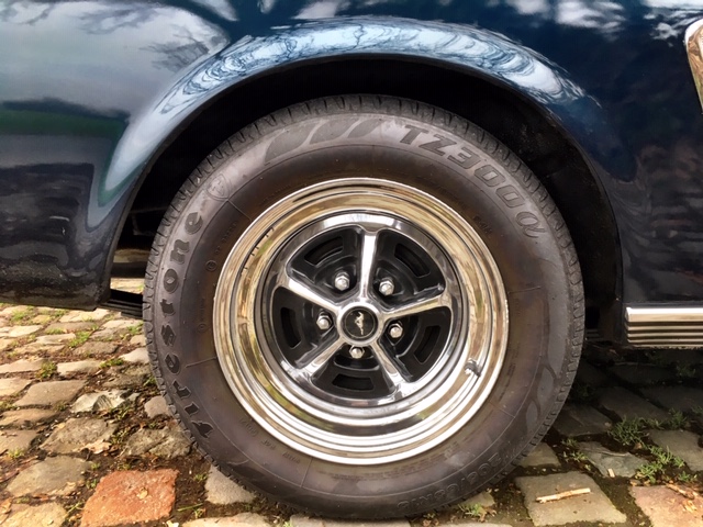

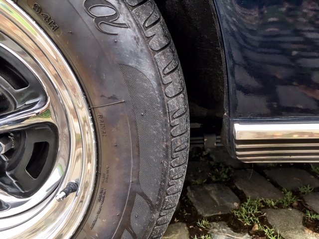

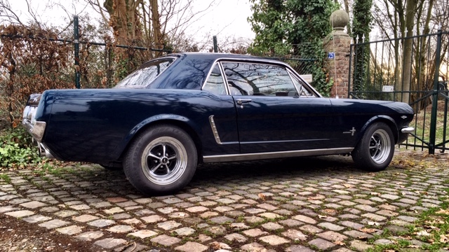

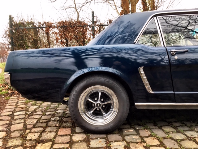

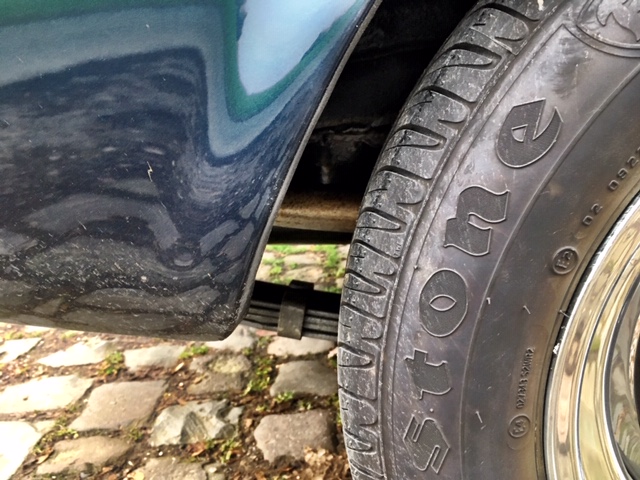

@Fixelpheler: Hi Björn, bei mir sieht es stimmig aus, siehe Bilder:
Ich habe wie du vielleicht gelesen hast keine Mustang Achse, sondern laut Axle Tag die 8 Zoll Achse eines 1975 Granada/Monarch. Das ist evtl. der ursprüngliche Grund meiner Vibrationen, die Blattfederaufnahme ist wahrscheinlich auf einen leicht anderen Motorwinkel angepasst.
