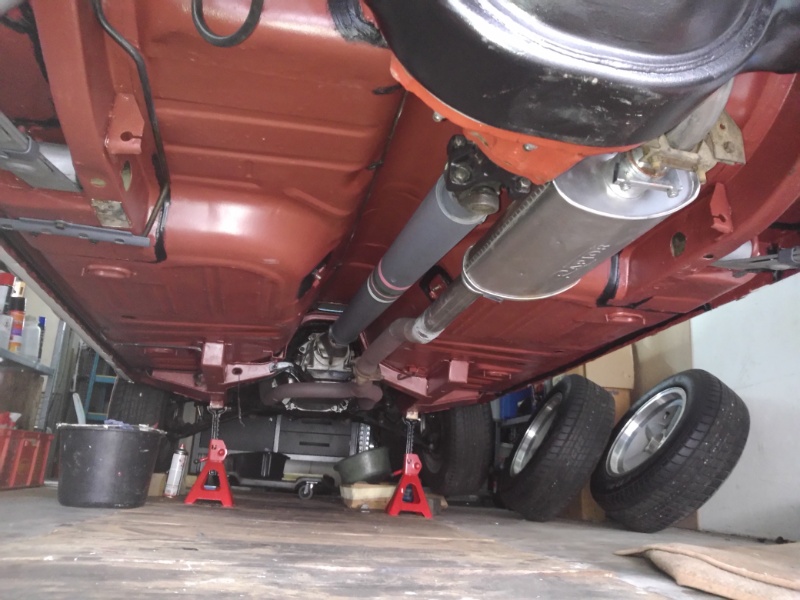

zum Unterboden:
Ich habe schon mehrfach hier gelesen, dass Oxidrot RAL 3009 sehr nahe kommen soll. Ist das auch die stimmige Meinung unter den Experten?
Grüße Frank
Gruß Frank
Beiträge: 3557
Re: 1967 Fastback S-Code GT
Ich habe damit meinen Unterboden gemacht, vorher 2 mal mit Weiß dann das Rotbraun.
Einmal im Jahr unter geschaut und Steinschläge sind durch den Weißen Untergrund leicht zu erkennen und auszubessern
Unterboden
Unterboden
GrußHarald

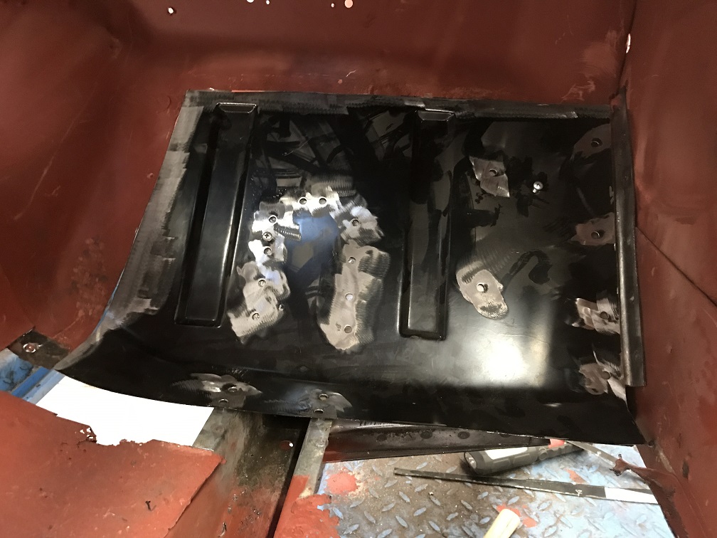

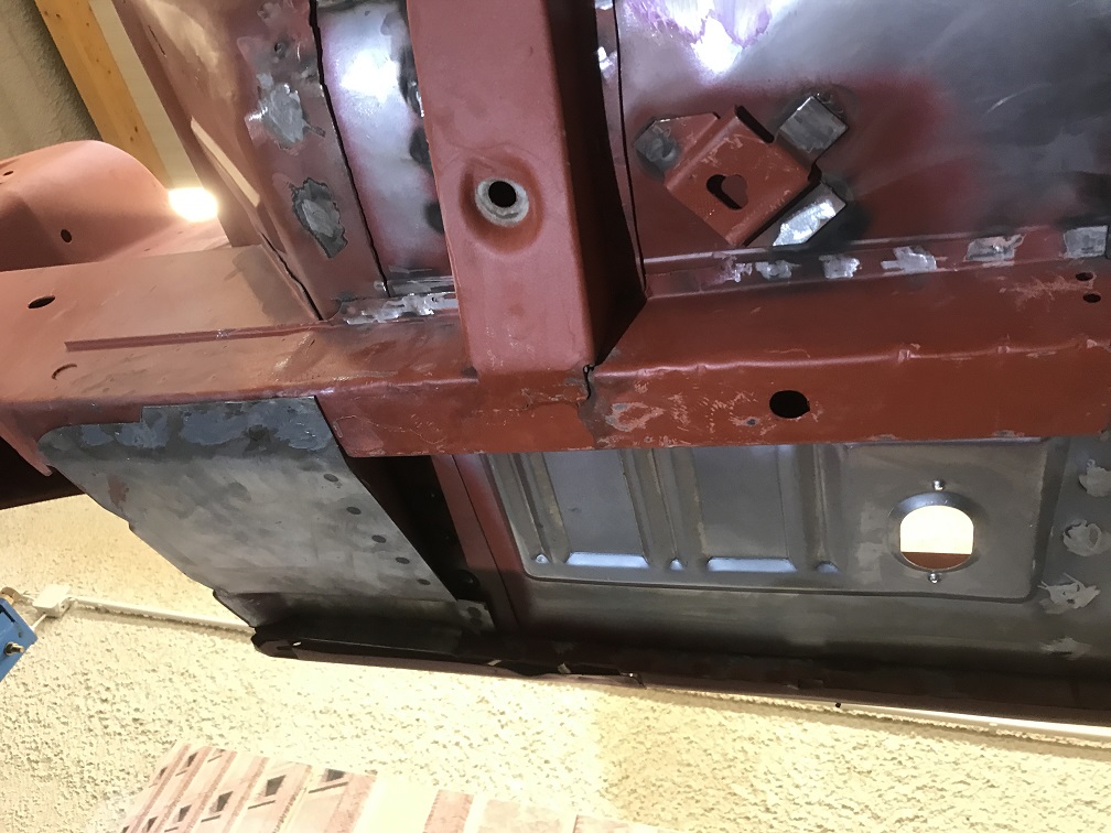

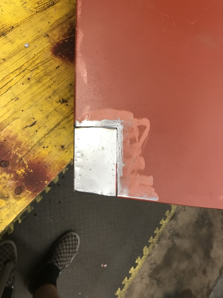

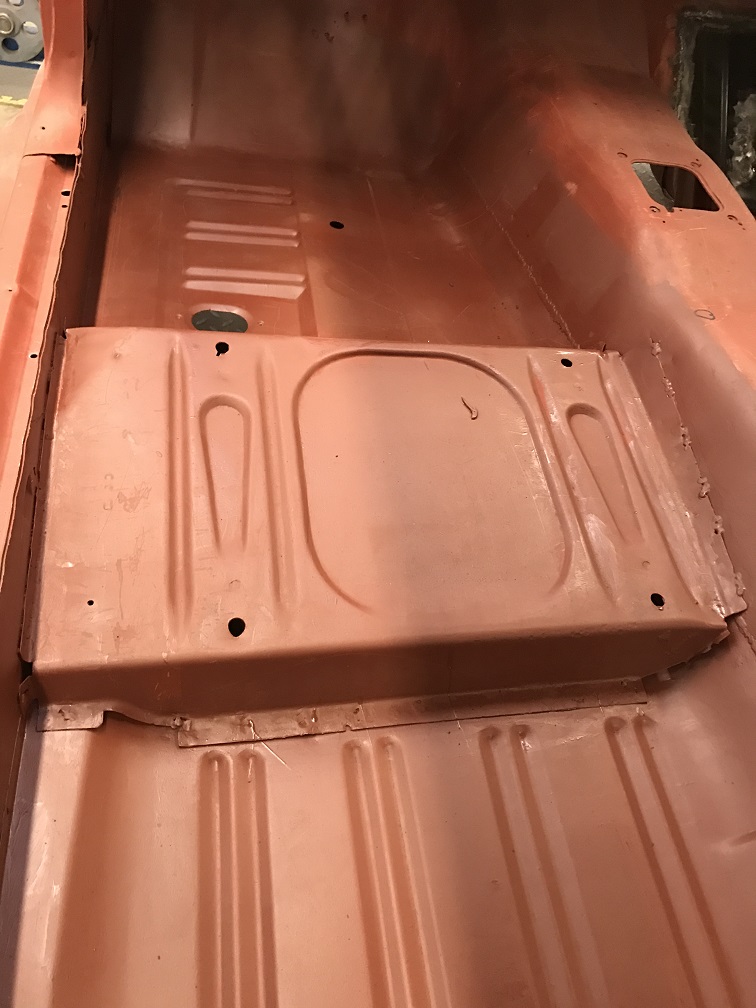

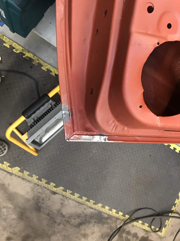

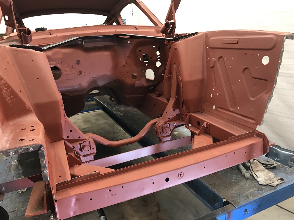

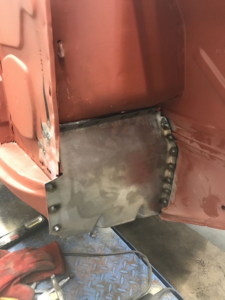

Hallo Leute...schon länger nichts geschrieben, was nicht heißt, dass nichts geschehen ist. Im Vergleich zu anderen Restos aber eher unspektakulär. Ein paar Bilder möchte ich trotzdem posten um den aktuellen Stand zu dokumentieren. Vor allem für mich selbst, wenn ich mir das in ein paar Jahren wieder durchlese :lol: :lol: :lol:
Was geschehen ist...beide Bodenbleche getauscht inkl. der Fussraumbleche, Torque Box auf der rechten Seite nachgerüstet, Winkel für Export Brace angefertigt und eingeschweißt. Kleines Loch an der rechten Türe herausgeschnitten und mit Rep.Blech verschweißt. Derzeit bin ich an der Front tätig. Habe das Kühlerblech herausgeschnitten, weil es zu sehr deformiert war. Rechts vorne gabs wohl mal eine kleine Feindberührung und das hatte eben auch Auswirkungen auf das Kühlerhalteblech.

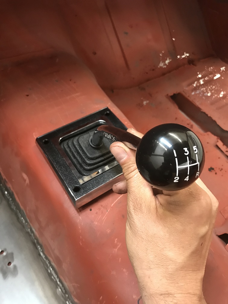

Das TKO 500 ist mittlerweile auch gekommen und der Schalthebel passt schon mal :D
Ich werde versuchen etwas häufiger zu posten sobald es etwas berichtenswertes gibt...
lg Martin

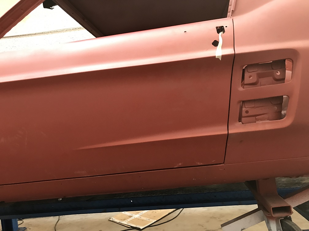

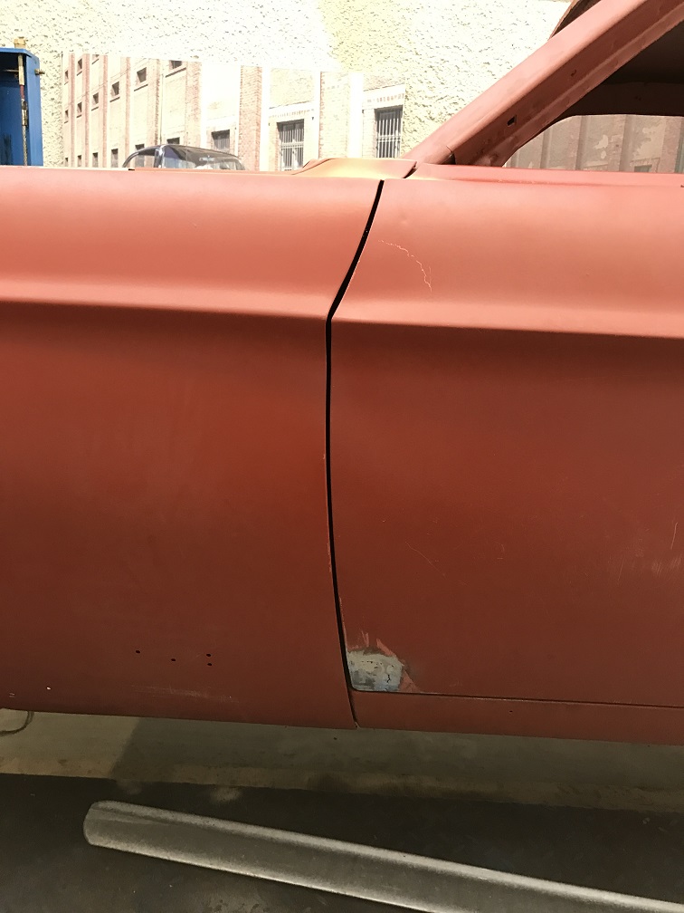

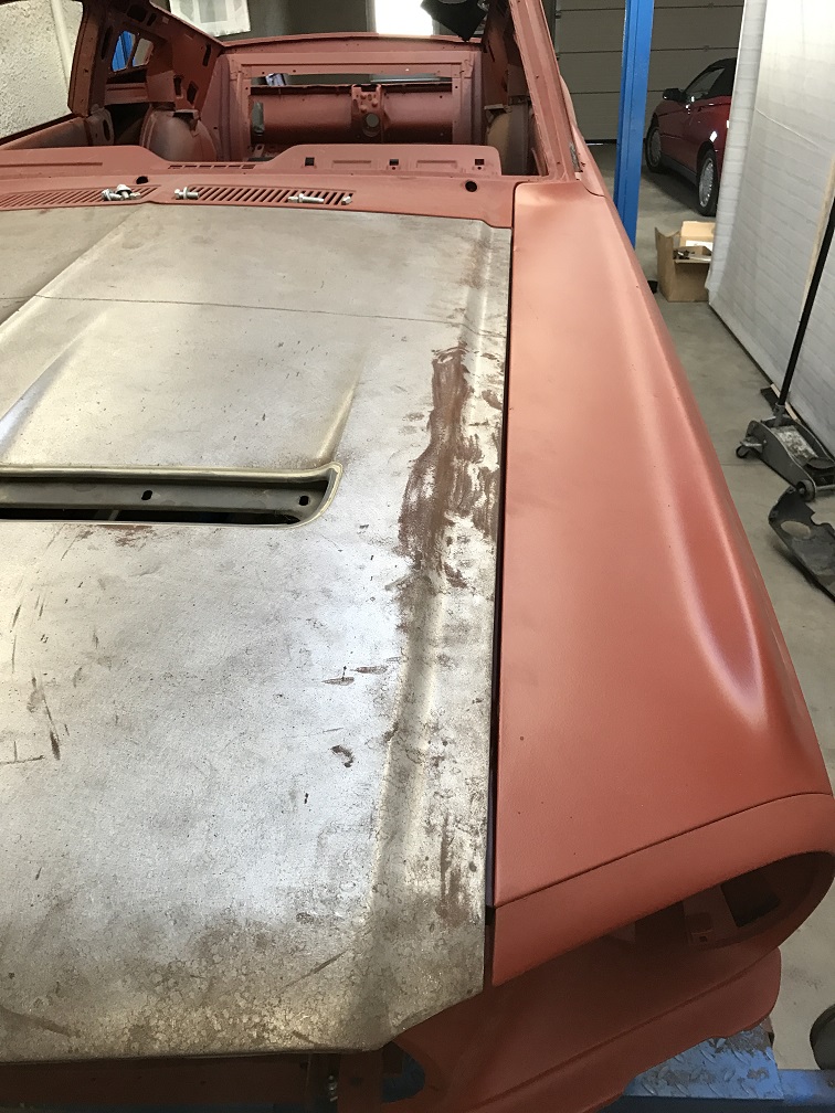

Im Moment bin ich dabei die Spaltmaße so gut wie möglich einzustellen und wo notwendig nachzuarbeiten, bevor wieder alles zerlegt wird und auch die Motorhaube zum Strahlen geht. Im großen und ganzen bin ich zufrieden, die Feinheiten muss dann noch der Lackierer ausgleichen. Immerhin sieht er jetzt fast wie ein Auto aus :lol:

die haube kenn ich von wo;))) schaut guat aus :lol:
