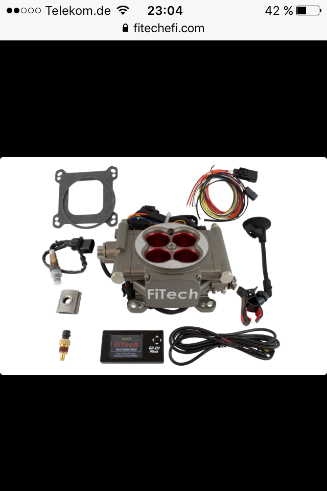

Re: Abstimmung summit 600 auf 5.0 ho :-(
Beitrag von f100 »
nachdem unser mustang eigentlich der mustang meiner frau ist und ich das zuwenig standgas zuviel,zuwenig chock uns.. nicht mehr hören konnte
hab ich eine fitech raufgeschraubt 550 U/min standgas stirbt nie ab rennt immer geht besser und braucht bei ihr keinen (13L) sprit
die um §800.-
hab 3 fitech verbaut und alle ohne probleme
Peter
Fixelpehler
Beiträge: 1752
Fuhrpark: Mustang 64
Beitrag von Fixelpehler »
f100 hat geschrieben:nachdem unser mustang eigentlich der mustang meiner frau ist und ich das zuwenig standgas zuviel,zuwenig chock uns.. nicht mehr hören konnte
die um §800.-
Peter
Klingt interessant;-)
Welches System genau wäre das ?
Wenn du nen link hättest wäre das super...auch gerne per pn..
Gruß Björn
https://fitechefi.com/product-category/go-efi-systems/
Stöber mal. Aber lies Dir auch die Anleitungen durch! Ist nicht mal eben wie Haarewaschen!
