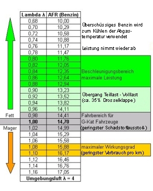

Bei afr 10 läuft die Kiste unter Last zu fett, richtig?

Re: Abstimmung summit 600 auf 5.0 ho :-(
Ja 10 zu fett, null Leistung!
14,7 ist auch nicht in Stein zu meisseln!!!

Klar... über den ganzen Drehzahl Bereich optimal wird nie gehen..muss es auch nicht.. bin froh wenn ich erstmal ne halbwegs fahrbare Einstellung/Abstimmung hinbekomme..:-)
Werd mich erstmal um die „erste“ Stufe kümmern...um mal einen Einstieg zu finden...
Null Leistung... er geht „ Verhältnismäßig“ gut mit afr 10...aber sicher ganz weit weg von dem was der Motor können sollte....
