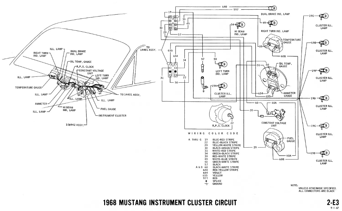

danke mario, die tests hätte ich auch erst gemacht, kann ich mir dann sparen ;)
ich wollte eigentlich nicht den originalen Kabelstrang bearbeiten.
Aber wenn, müsste doch
1) bei Nr. 19 (Plus Eingang Lampen) irgendwo der Kabelstrang aufgetrennt werden und eine weitere Plus Abzweigung zur externen lampenfassung entstehen
2) Masse externe Lampenfassung kann man ja zum Gehäuse führen, gibt einige Punkte an denen man dies befestigen kann.
Richtig?
Geeignete Lampenfassung wären natürlich spitze

So ist es... in Leitung Nr. 19 eine Birne/Ohmschen Widerstand belassen oder hinzufügen. DienLEDs sind allerdings nicht so genau dimmbar, wie die Fadenbirnen...

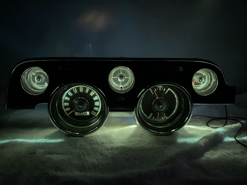

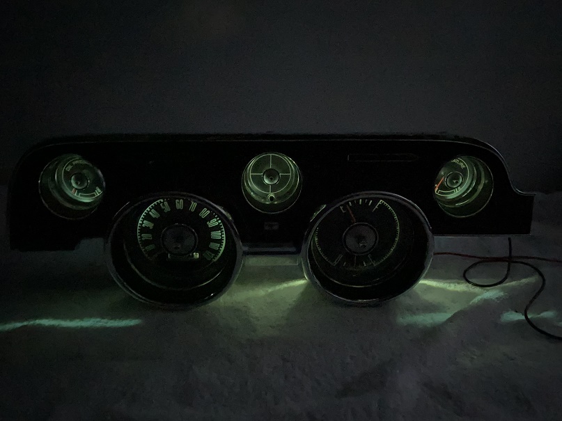

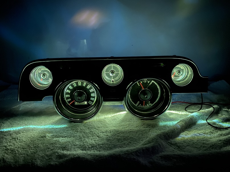

ich habe komplett auf die Hipo LEDs meinen Zweit-Test-Tacho umgebaut und ist zumindest mit dem Netzgerät dimmbar, ohne weitere Glühbirne drin. laut Artikelbeschreibung sollte die originale Dimmfunktion erhalten bleiben.
Am Netzgerät:
Bei ca. 8 Volt geht die Beleuchtung komplett aus, bei 8,5 kann man ein leichtes leuchten sehen
8,5 Volt.JPG (131.28 KiB) 1691 mal betrachtet
10 Volt
10 volt.JPG (121.61 KiB) 1691 mal betrachtet
12,6 Volt
12,6 volt.JPG (178.65 KiB) 1691 mal betrachtet
Test mit einer Birne zeigte, dass man etwa ein halben volt weiter runter dimmen kann.
Ob jetzt das Netzgerät mit dem Poti am Mustang Lichtschalter vergleichbar ist, kann ich nicht sagen.
