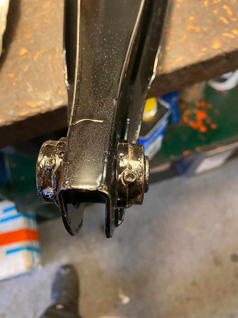

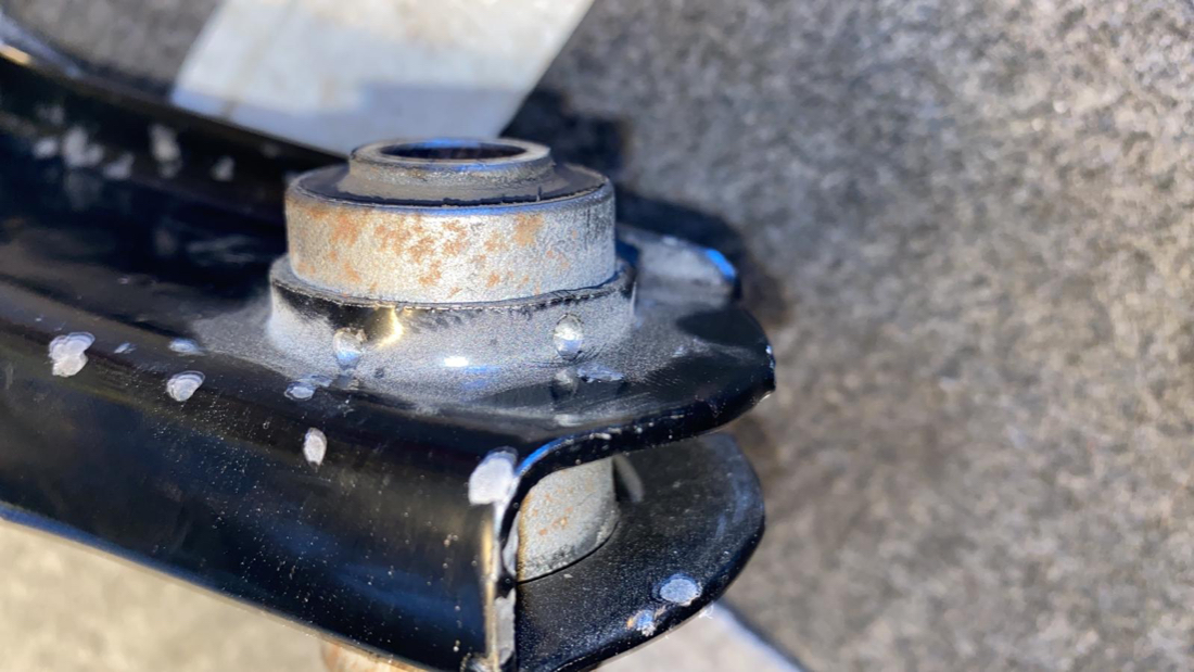

das fahrwerkupdate ist auch erledigt. der tragarm ist von Scott drake und der Kugelkopf von Moog....eh klar das die Buchse von SD den geist aufgibt.
also Buchse eingepresst und mit einen Körner verbogen an 8 stellen. jetzt sitzt er. Probefahrt war dann auch viel angenehmer zu fahren.

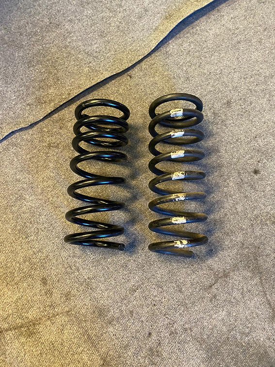

hier noch eines von der Seite und die progressive federn die verbaut worden sind.
die originalen haben einen Durchmesser von 15,5mm und die neuen 16,3mm.
fahrt sich echt gut muss ich sagen.

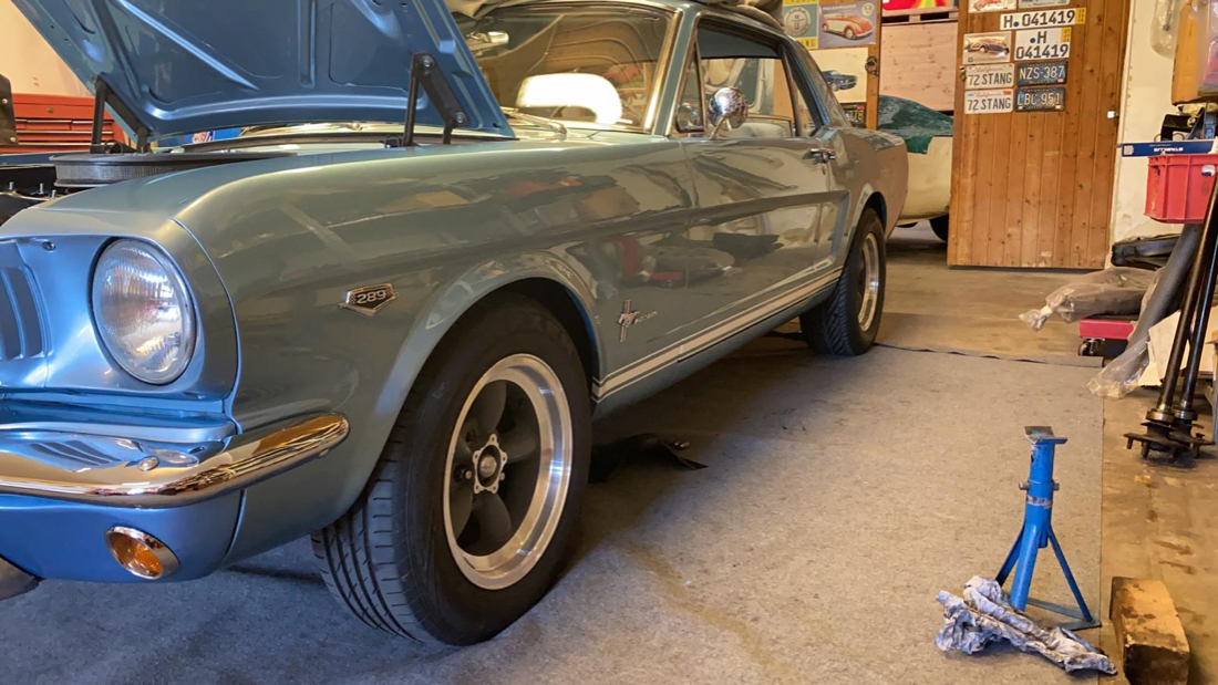

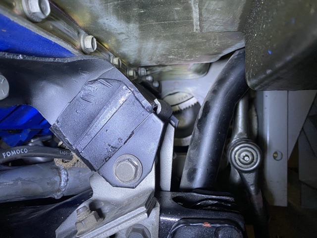

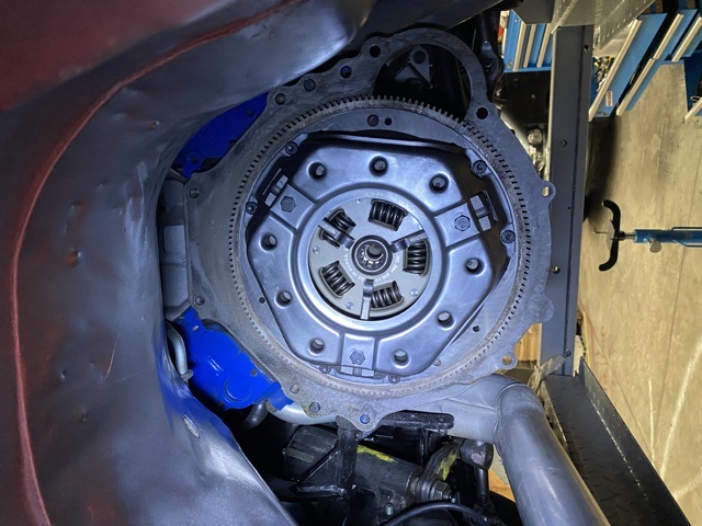

Re: bad vibrations!!
Kleines Update

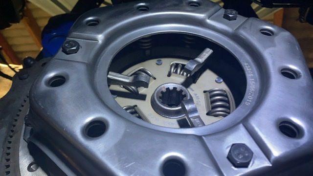

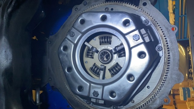

Ein Motorlager hat den geist aufgegeben und die neue 10,5“ Kupplung ist angekommen.
Das lager war vorhanden weil ich immer ein bischen auf lager habe.
Kupplung wird am Samstag weitergemacht. Gestern um 22 uhr habe ich keinen Nerv mehr gehabt.

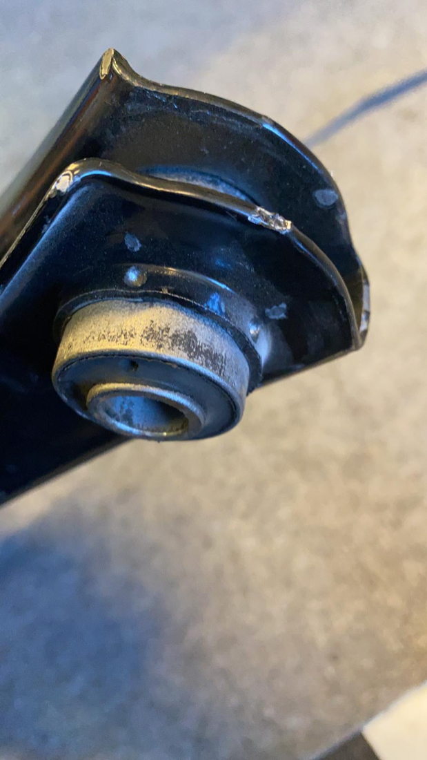

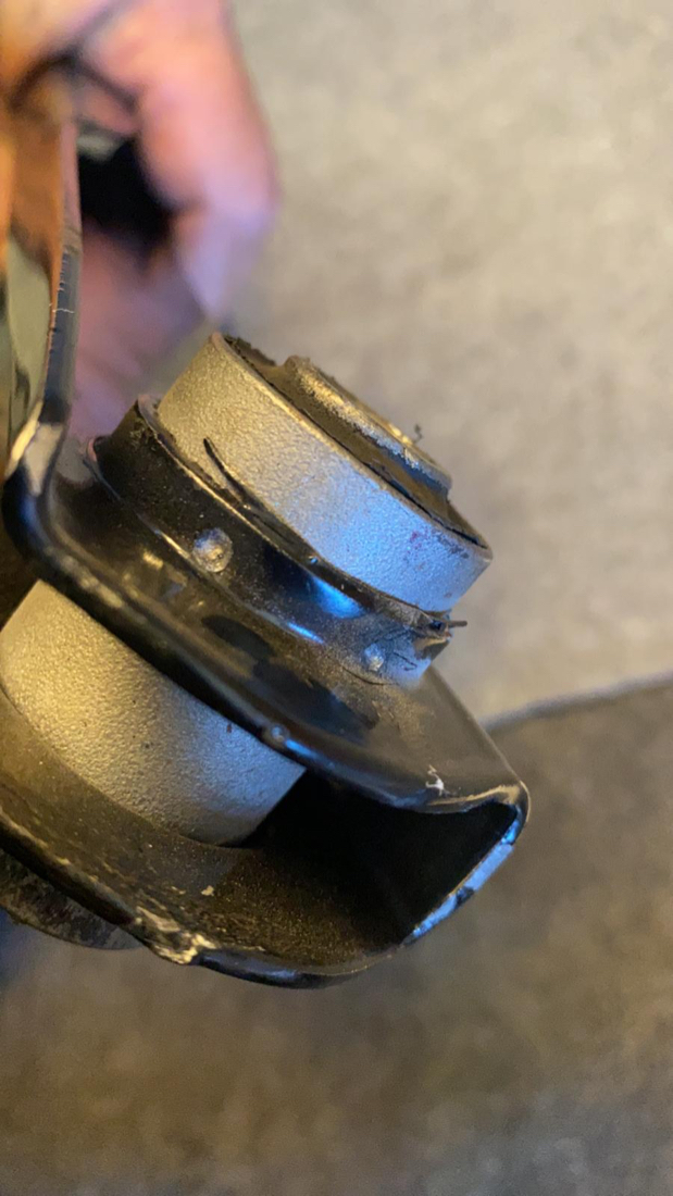

zum Thema Fahrwerk, unteren tragarme, das mit dem körnen funktioniert leider nicht. ich habe sie letztendlich wie viele vorgeschlagen haben an 4 stellen angeschweisst und SOFORT abgekühlt. seither ist es endlich ruhig.
- Beiträge: 5936
Hier die fotos dazu das man sich was vorstellen kann.
- D719003E-D46B-4C81-A992-FDDF3EB5EBFA.jpeg (731.34 KiB) 838 mal betrachtet
