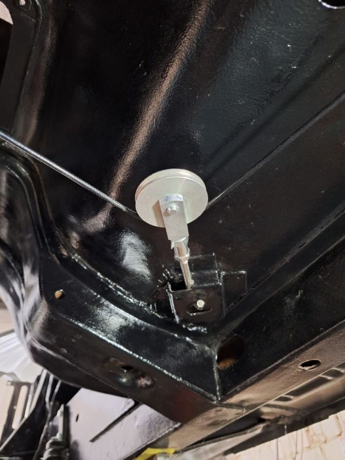

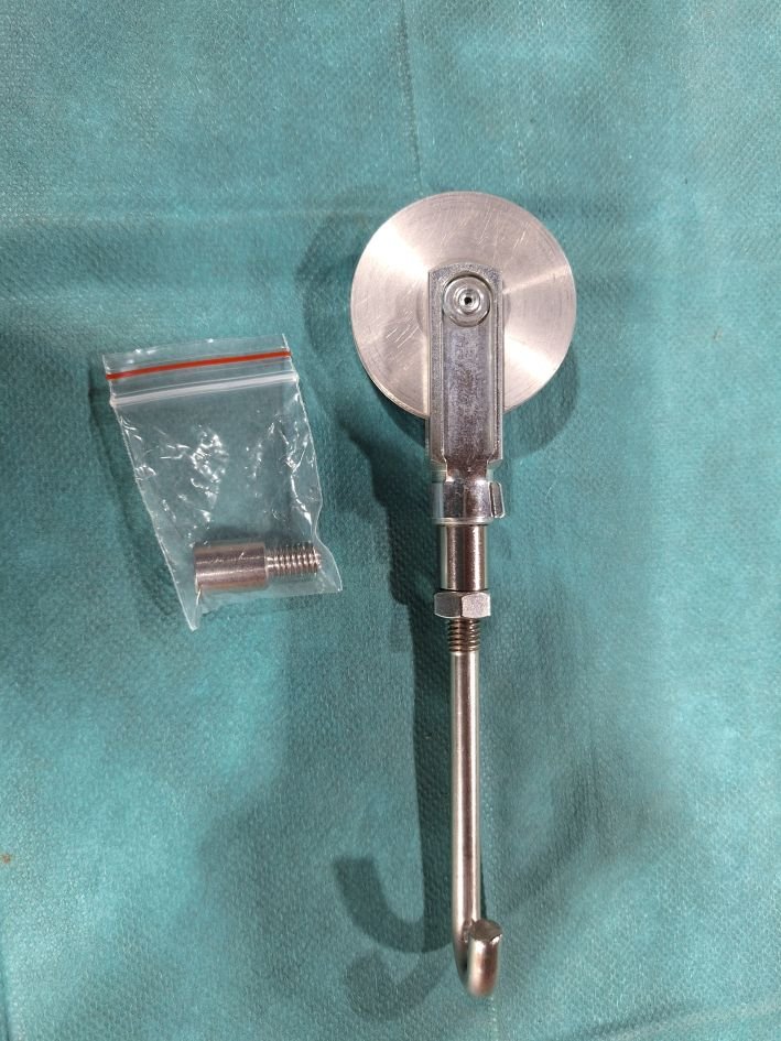

Moin, bin gerade über die Fotos vom Einbau der Rolle gestolpert und wollte das schon länger hier mal reinstellen.
Das Kabel hatte übrigens bereits einen kleinen Knick, obwohl ich immer mal wieder zwischendurch die Feststellbremse betätigt habe (so ohne Motor fährt man halt nicht soviel).
Bei mir musste ich noch eine kurze Gewindeverlängerung dazwischen setzen, das Kabel wäre sonst extrem gespannt gewesen, aber kein Problem.

Das ist ungewöhnlich aber gut ausgeführt.
Bisher kam noch keine Rückmeldung das eine Verlängerung nötig gewesen ist.
Vielleicht hast du ein Bremsseil das eine andere Länge hat, wobei der Original Haken eher etwas kürzer ist als die Rolle.....
Aber danke für die Antwort Vielleicht hatte noch jemand so eine Situation.
Gruß Steffen
