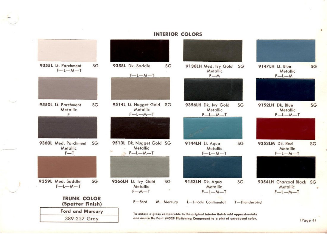

Das wäre mal sowas von nett! Ich fände das light blue met. schon ziemlich genial. Beim ersten Farbcode habe ich wie man ein paar Posts vorher sieht halt ordentlich daneben gegriffen.
Dann würde ich die innen alles in light blue met. lackieren. Der Teppich und die Gurte passend zum trimcode dark blue.
In der Zukunft könnte ich dann auch noch die Türverkleidungen, Dashpad und Sitzbezüge in der richtigen Farbe anpassen.
Hier der Farbfächer.

Eventuell denkst du darüber nach die Türpappen schon jetzt zu erneuern..... wenn der ausgewählte/ausgemischte Farbton nicht passt, fällt es genau hier am meisten auf.... dann könnte man die Nuance gleichzeitig an die Türpappe angleichen.....?!?

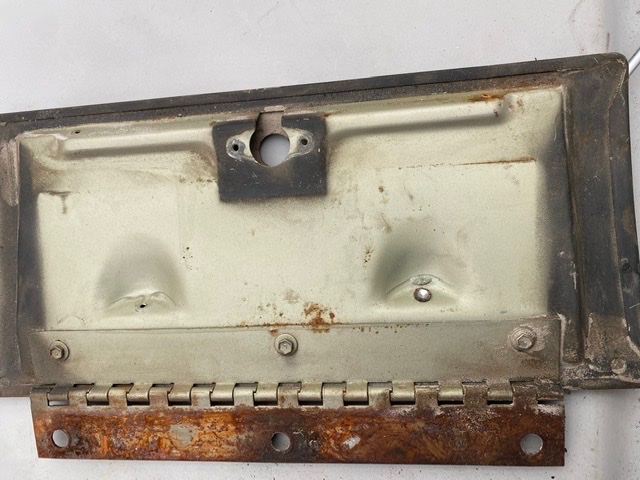

Ich bin mir immer noch unsicher, ob ich nicht einfach das nightmist blue durchlackiere oder Light blue oder doch schwarz…
Wie sicher ist es denn, dass aussenfarben nie Innenfarben waren?
Mein Coupe hatte den Originallack in lime gold teilweise noch drauf.
Im Innenraum war sowohl das Dashbord als auch die Quarter Trim Panels ebenfalls in limegold. Hier mal noch das originale Habdschuhfach in perfektem Lime gold semi gloss!
1000%
Das light blue muss ich ermitteln und dafür brauch ich irgendwas in der Farbe, wenn es passen soll.
Schwarz hab ich bereits....
Auch das ist so nicht richtig: innen war er dann original nicht lime gold.... nur außen. Innenfarben waren IMMER anders als der Außenfarbton!!
Zu definitiv 100%
