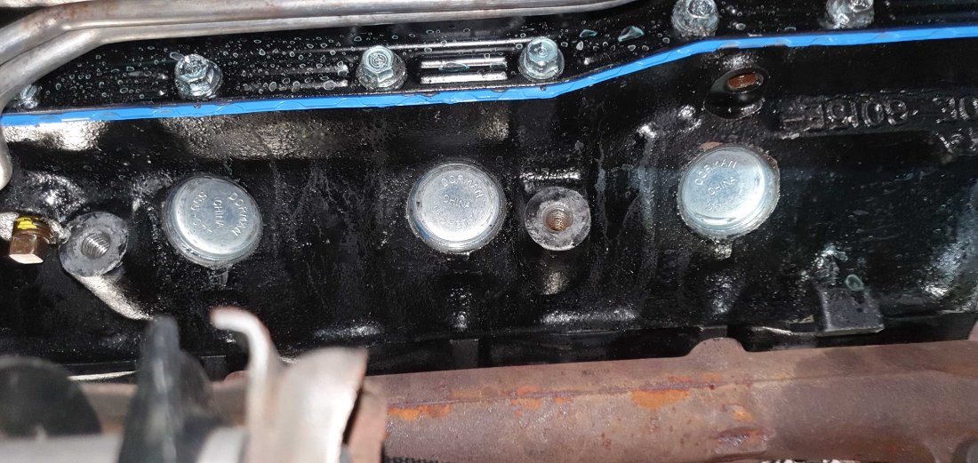

So, Froststopfen alle nochmal neu gemacht (diesmal Stahl statt Messing) - keine schöne Sache bei eingebautem Motor...

Bevor ich sie neu gemacht habe, habe ich das Kühlsystem mit 2 Bar abgedrückt - alles dicht. Der Kühlerdeckel macht doch bei ca. 1 Bar auf. Der Druck müsst ja im System überall gleich sein, also max. 1 Bar. D.h. da hätte es doch nie die Froststopfen raushauen dürfen. Oder habe ich da einen Denkfehler. Was mich auch wundert, nur die Stopfen in der rechten Bank waren draußen, im Kopf und links alles fest.
Kühlerdeckel kommt auch noch neu, wer weiß, der ist nicht mehr taufrisch.

Froststopfen leicht mit Motorsilikon eingestrichen und vorher die Flächen am Motorblock gereinigt?
Es sieht so auch, als wären die Stopfen sehr weit reingedrückt.... :?: Kann aber auch täuschen

... und bei der Montage möglichst nur auf den äusseren Ring der Froststopfen drücken - ansonsten kann sich der Froststopfen verformen.

Die Stopfen sitzen ca. 1-2mm. tief drin, sind mit Dichtmittel versehen und vorher die Öffnungen gereinigt.
Allerdings habe ich nicht auf den Rad geklopft sondern mit einer 24er Nuss - ich meine das wird so empfohlen und eben nicht auf den Rand klopfen. Aber das ließt man auch immer mal anders...

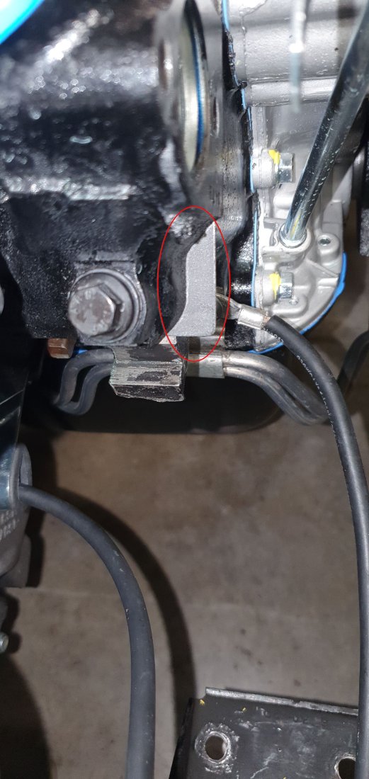

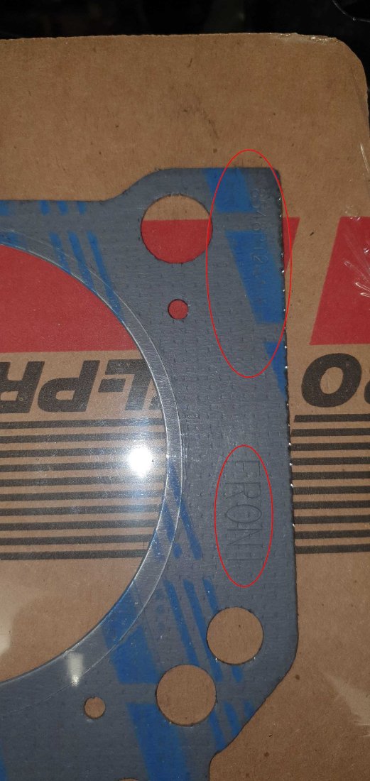

Kopfdichtung ist richtig herum drin - gerade nochmal nachgeschaut.

Die Ecke, die rausschaut, gibts nur vorn an der Dichtung.
