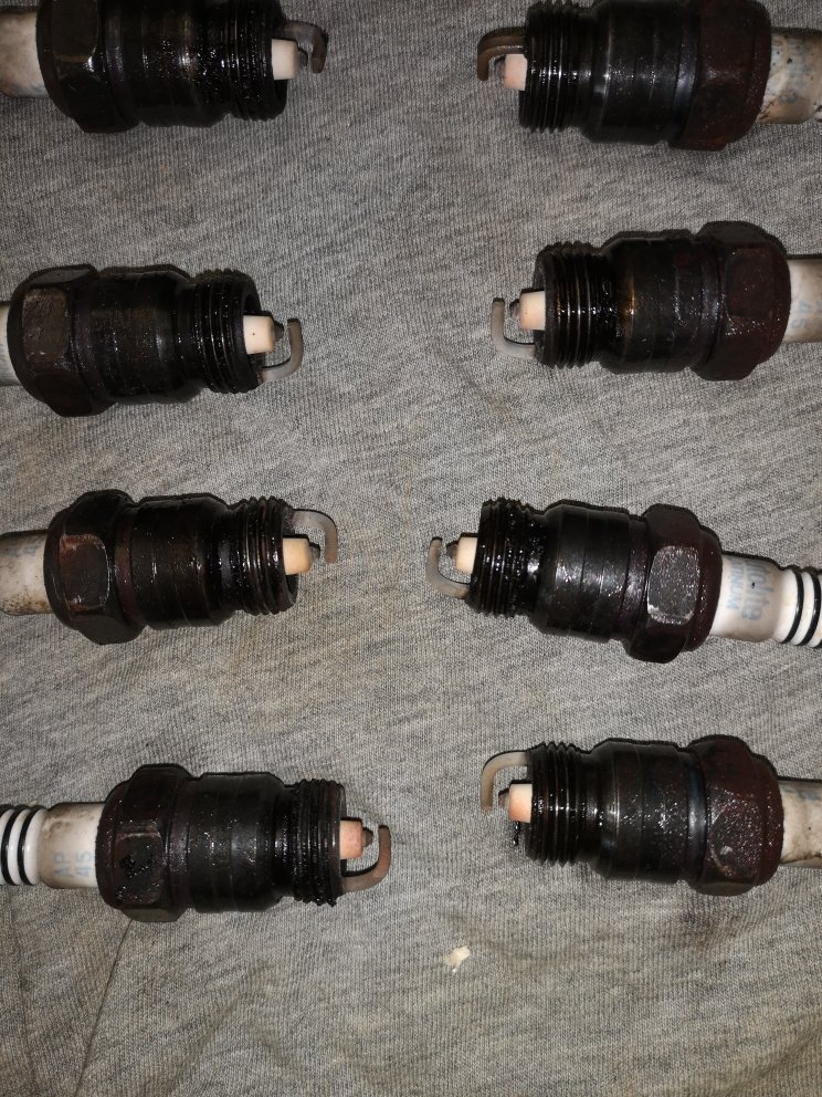

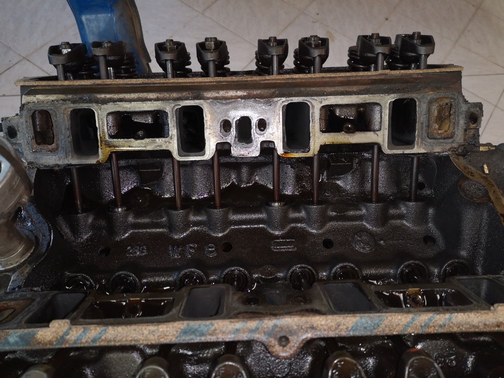

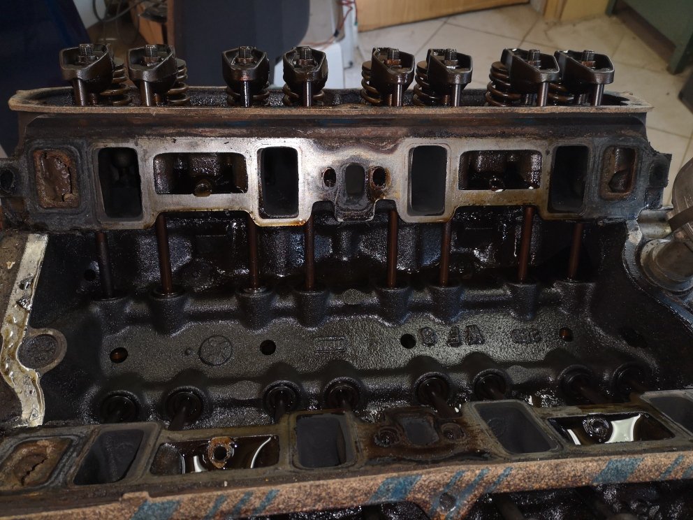

Habe wieder ein wenig zerlegt, dabei wurden die beiden Auspuffkrümmer ohne Dichtung montiert und es wahren auch schon ein paar Schrauben locker.
Zündkerzen wahren auch 2 locker ich klaube da wurde an den Motor schon rumgemurkst da wunderts mich nicht das da die lager Flöten gegangen sind.
Wolfgang

Hallo Wolfgang,wolf50 hat geschrieben: ↑So 23. Okt 2022, 10:56 Habe wieder ein wenig zerlegt, dabei wurden die beiden Auspuffkrümmer ohne Dichtung montiert und es wahren auch schon ein paar Schrauben locker.
Wolfgang
die originalen Gusskrümmer werden ohne Dichtungen montiert, das ist korrekt so.
Hattest Du die Zündkerzen noch nie draußen und mal gecheckt?
Das Kerzenbild sieht sehr gut aus, richtig übel Verschleiß hat der Motor denke ich nicht.
