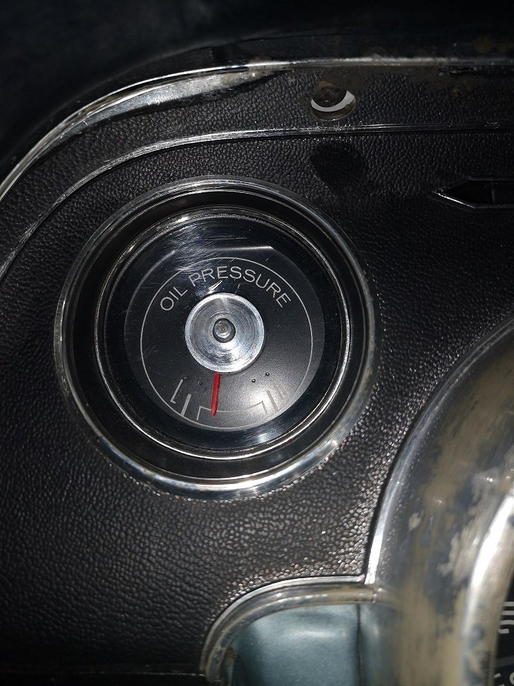

Mion Leute, habe seit kurzem ein Problem mit dem Öldruck.
Hatte nach dem Ölwechsel einen super Öldruck laut anzeige, die Anzeige zeigte 3/4 an.

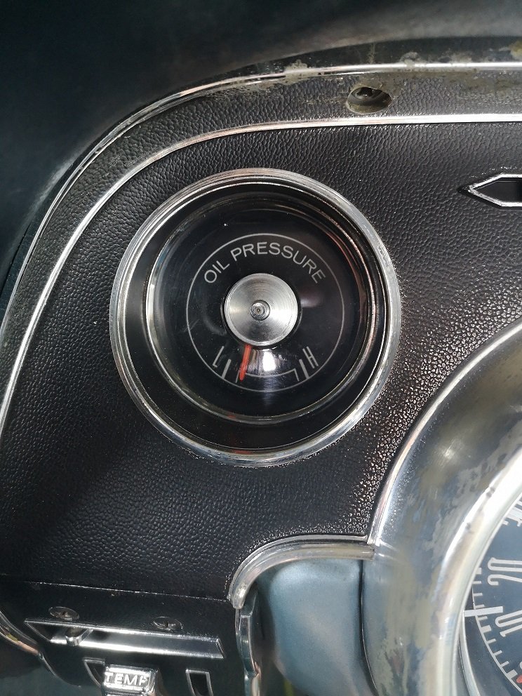

Und jetzt im lerlauf
und auf Drehzahl
Was kanns da haben?
Habe es auch gemessen habe im lerlauf zwischen 1,5 und 2 BAR, wobei der Zeiger ziemlich schnell hin und her zuckelt.
Bei Drehzahl so um die 4 BAR.
Habe auch ein störendes Nageln der Stößeln, was würdet ir da Empfählen?

2 und 4 Bar ist völlig i.O. 1,5 Bar ein bisschen wenig, je nach LL Drehzahl. Bei 600RPM könnte das schon sein. Komisch ist das deineMesswerte nicht zu deiner Ölanzeige passen. Wo hast du gemessen und mit was? Wenn du jetzt die Stößel hörst ist das nicht gut, dann fehlt denen Öldruck. Ich würde den Motor nicht weiter betreiben, bis das Problem gelöst ist. Evtl saugt die Pumpe Luft, oder du hast so viel Öl drin, dass die KW ins Öl schlägt und das aufschäumt --> Pumpe saugt auch Luft und würde das zappeln der Messuhr erklären. Wie viel hast du nachtgekippt? War alles altev Öl raus? Gleiche Viskosität, oder was anderes? Sorte?
