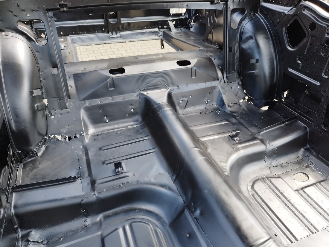

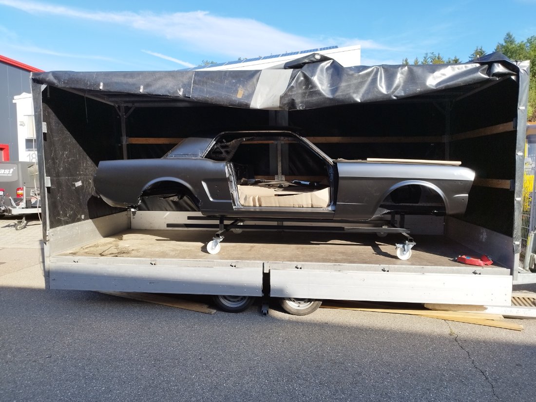

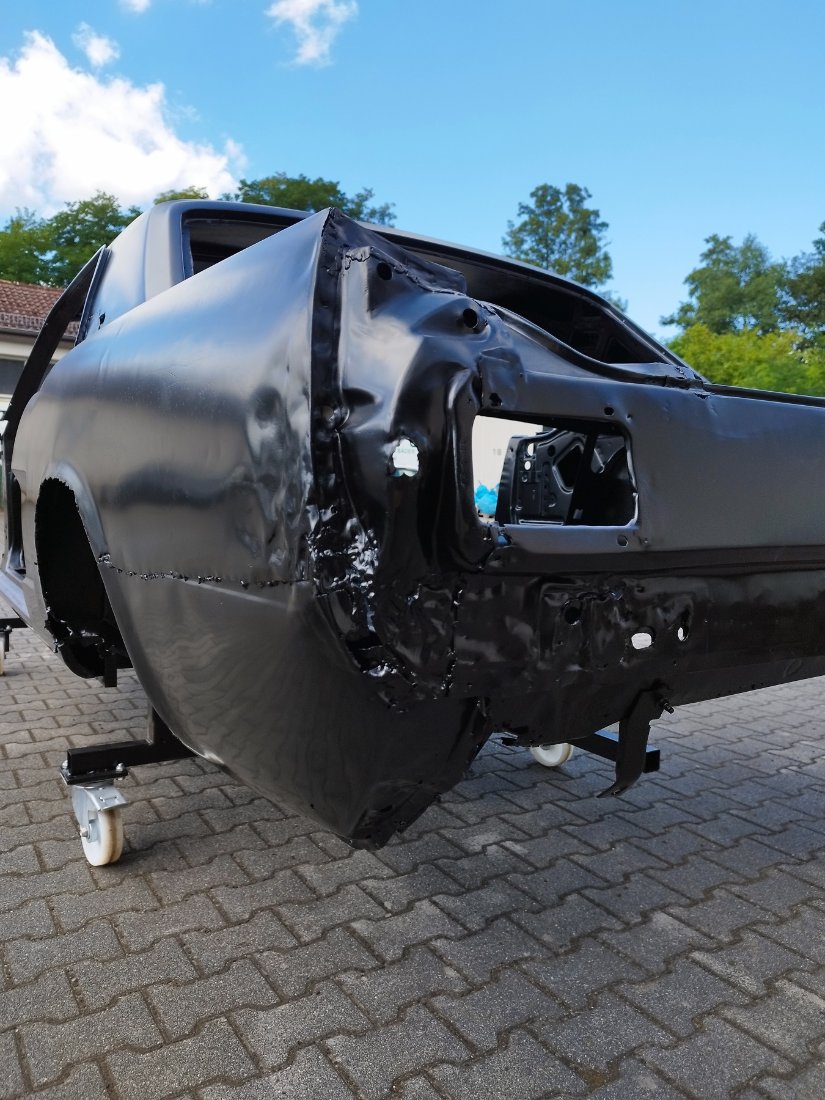

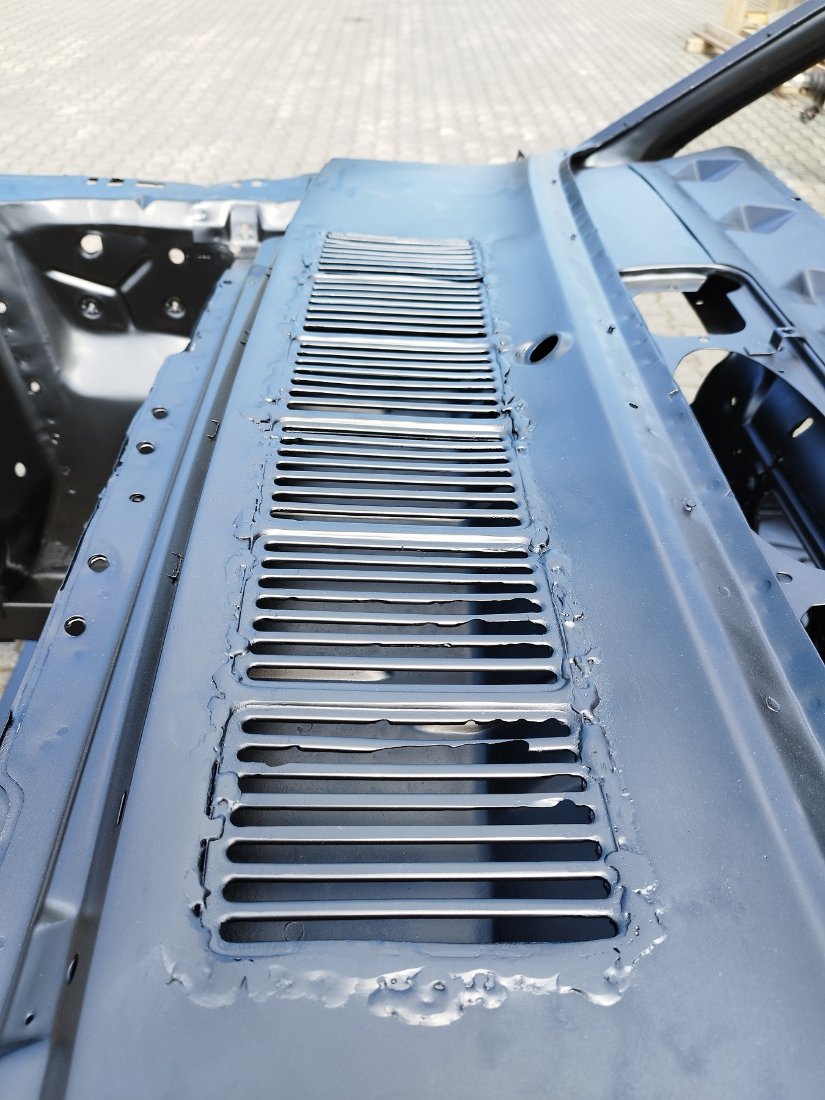

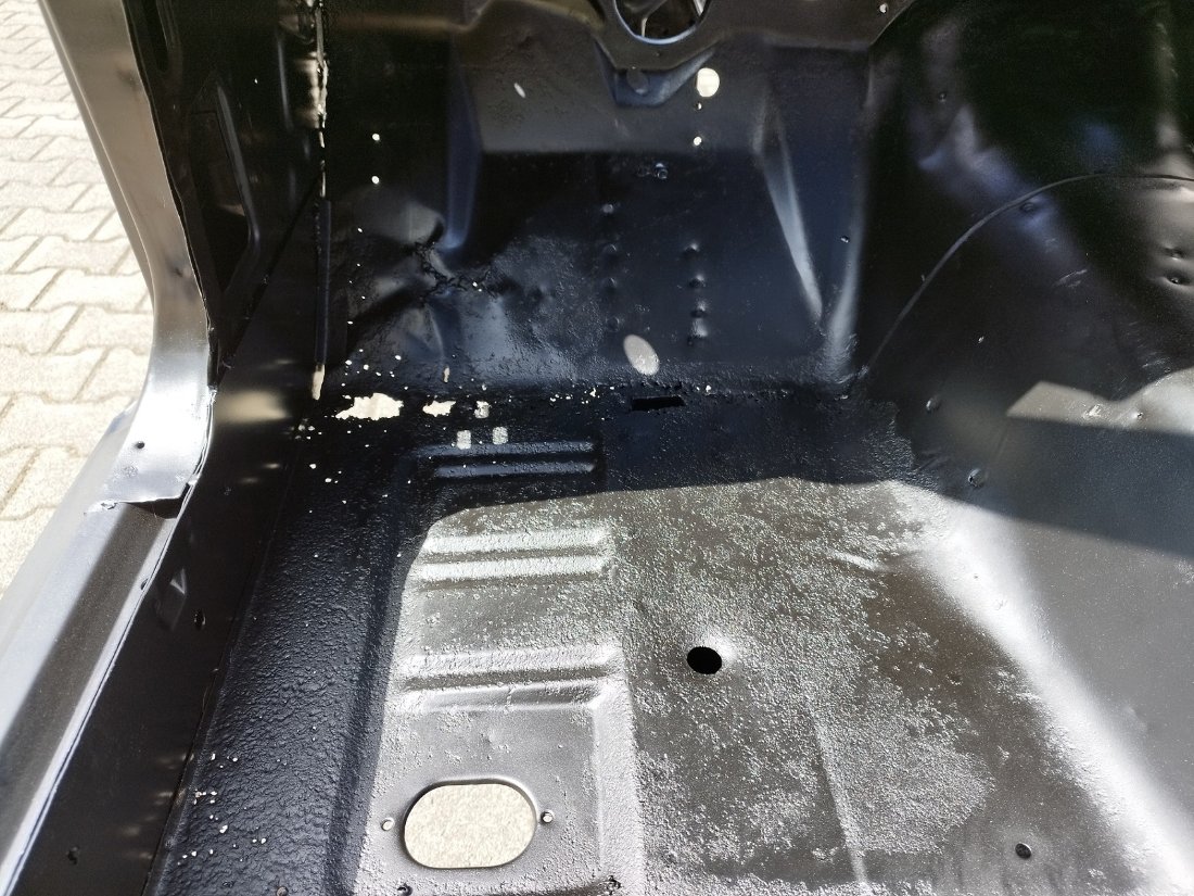

So, hier auch die Bilder
- IMG_20240810_115443.jpg (222.55 KiB) 2088 mal betrachtet
- IMG_20240810_115455.jpg (159.21 KiB) 2088 mal betrachtet
- IMG_20240810_115414.jpg (179.14 KiB) 2088 mal betrachtet
- IMG_20240810_115334.jpg (129.01 KiB) 2088 mal betrachtet
- IMG_20240810_115324.jpg (111.05 KiB) 2088 mal betrachtet
- IMG_20240810_115305.jpg (181.1 KiB) 2088 mal betrachtet
- IMG_20240809_085349.jpg (194.49 KiB) 2088 mal betrachtet

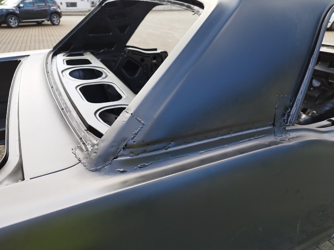

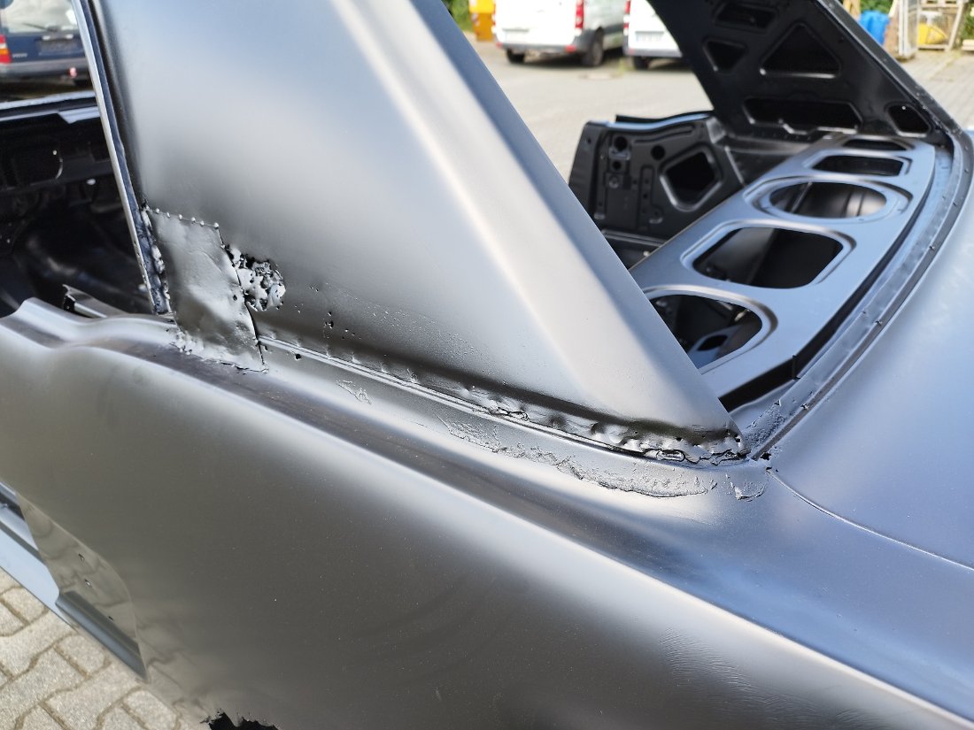

Re: 1966 Coupe- einmal die große Hafenrundfahrt
Die Risse an den Seitenteilen kannst du vermeiden bzw. stark unterdrücken, wenn du ein Blech in die Öffnung der Rücksitzbank zum Kofferraum einschweißt. Ich habe dafür eine Schablone gefertigt, wenn du eins haben möchtest meld dich gerne.

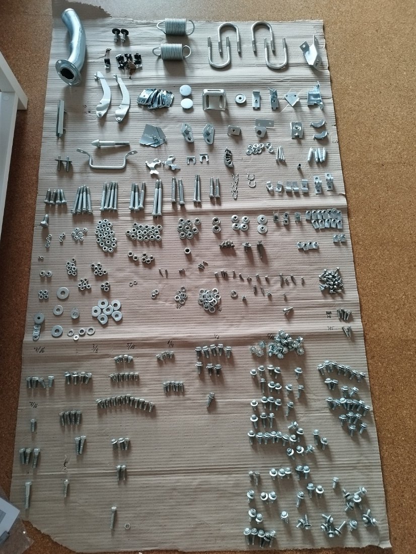

Ein Großteil der Schrauben und Halter ist vom Verzinken zurück, schöne Beschäftigung alles wieder in die Tüten zurück zu sortieren

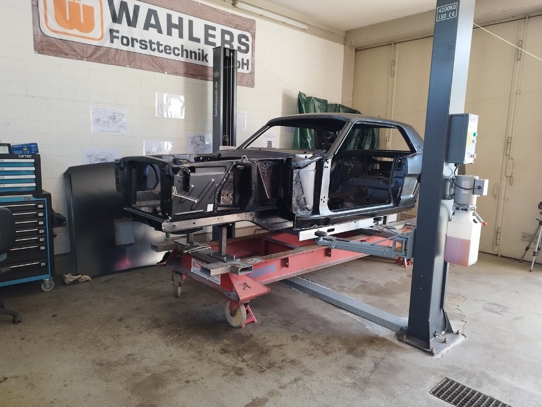

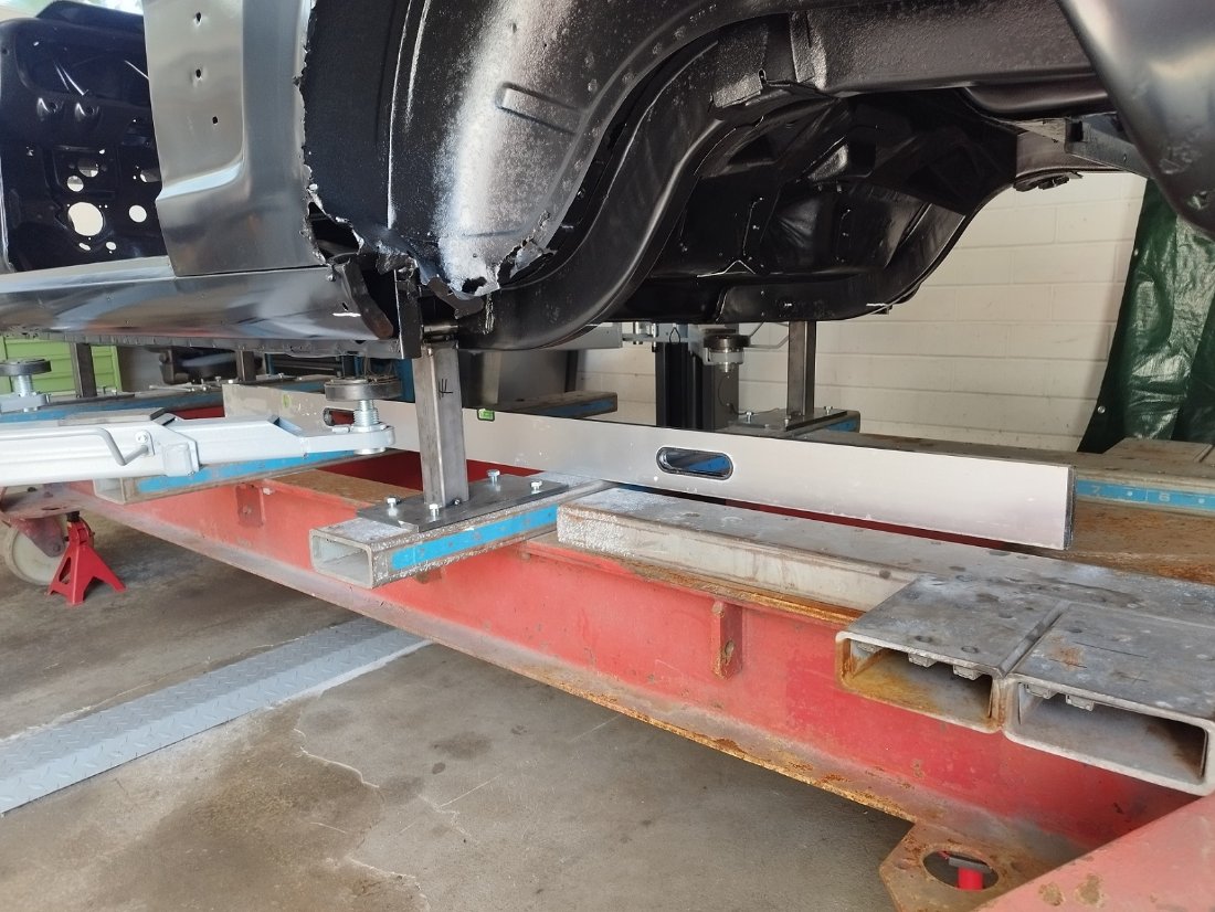

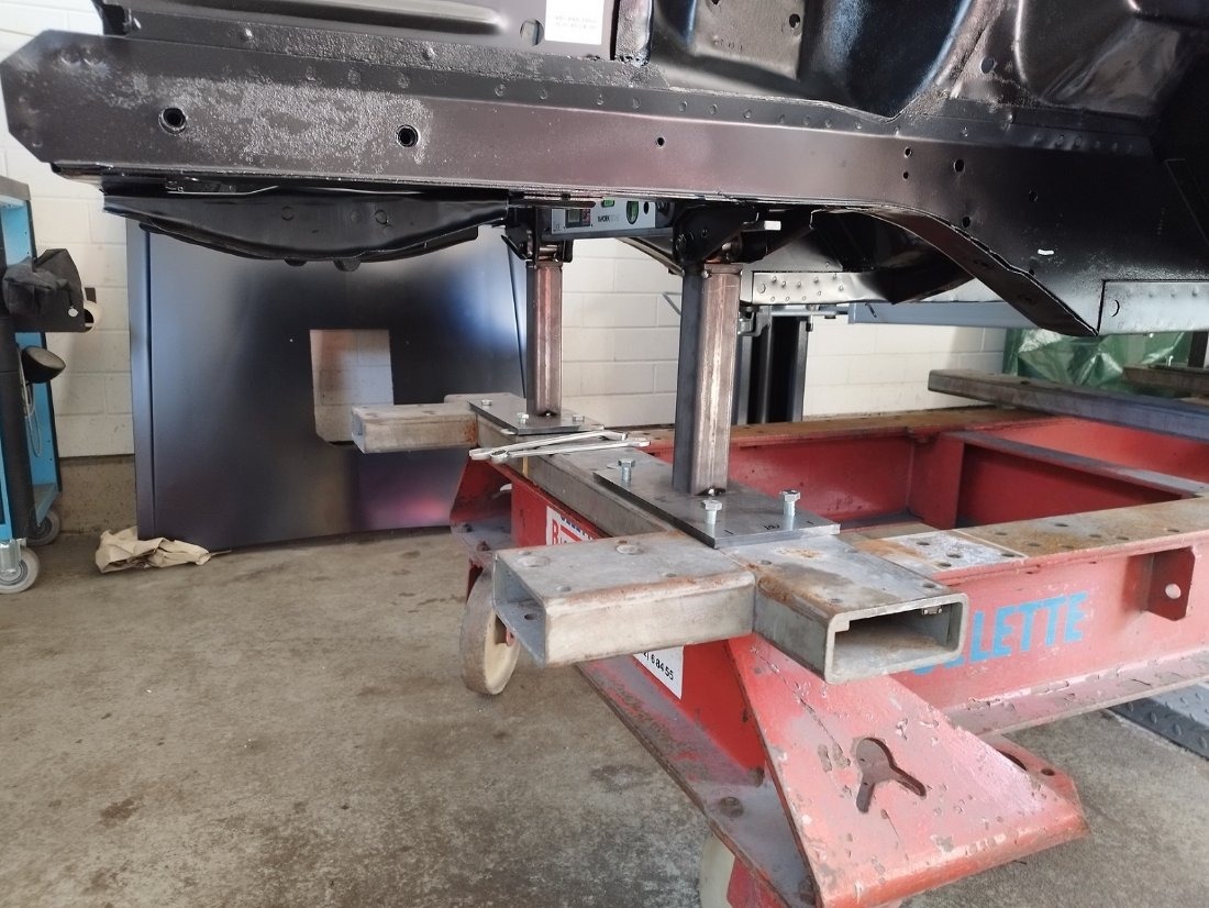

Außerdem habe ich angefangen das gute Stück auf der Richtbank zu befestigen für die kommenden Blecharbeiten. Da die hintere Blattfederaufnahme der Längsträger sehr knusprig sind werde ich mir dafür auch noch eine Lehre bauen.
Gibt es außer dem Shop Manual noch andere Unterlagen, in denen man Maße der Karosserie findet?
- IMG_20240823_143226.jpg (178.91 KiB) 1898 mal betrachtet
- IMG_20240823_143218.jpg (175.23 KiB) 1898 mal betrachtet
- IMG_20240823_143210.jpg (170.41 KiB) 1898 mal betrachtet
Hi zusammen,
Boah, vor wenigen Jahren hätten wir so ein gammeliges Coupe in die Tonne getreten.
Selbst wenn alle Teile ersetzt werden, wird das nur ein Haufen Repro Zeugs.
Ich würde definitiv nach einer besseren Basis schauen.
Am besten am Original messen, wenn möglich.Gibt es außer dem Shop Manual noch andere Unterlagen, in denen man Maße der Karosserie findet?

Beim Verzinken von Federn immer ein wenig aufpassen, die werden dadurch schnell brüchigEin Großteil der Schrauben und Halter ist vom Verzinken zurück, schöne Beschäftigung alles wieder in die Tüten zurück zu sortieren
Gruß Guido
