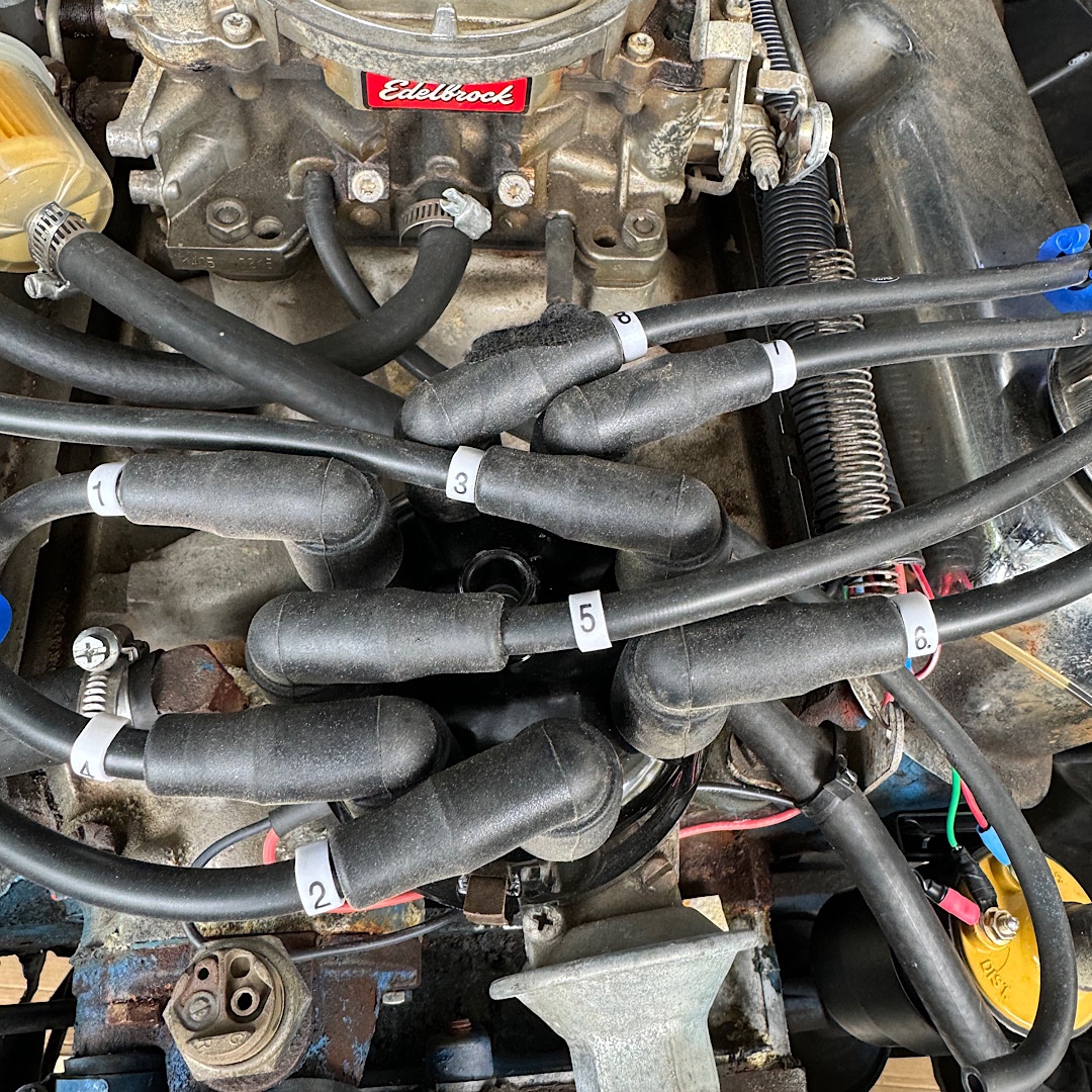

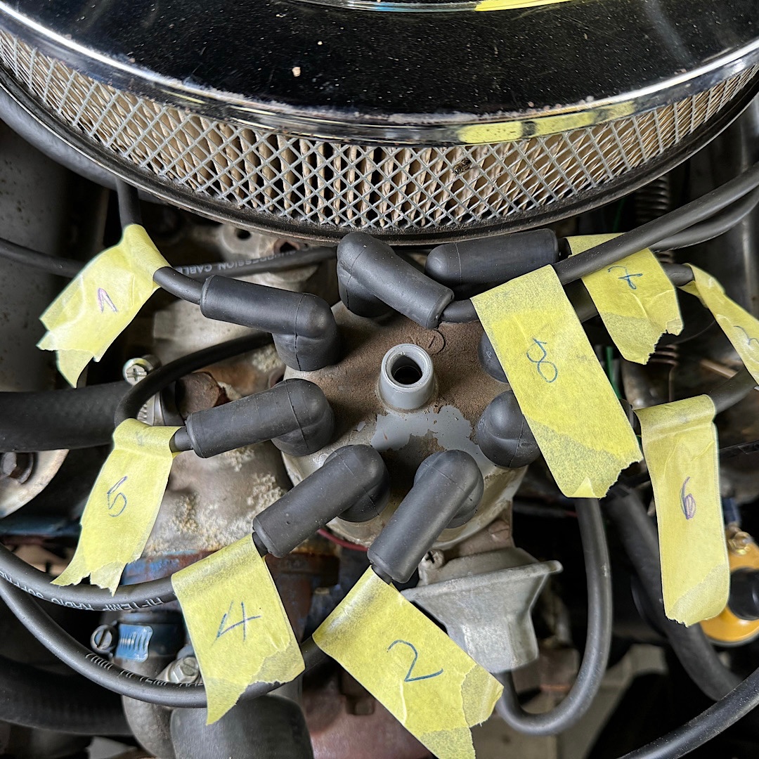

Moin, wollte mich mal wieder kurz zurückmelden. Ich konnte jetzt den Verteiler mit viel Rostlöser und ganz ganz wenig Gewalt ein klein wenig nach oben bewegen. Dann zurück und er lässt sich jetzt auch mit und gegen den UZS verdrehen. Dabei ist mir aufgefallen dass das Zündkabel für Zylinder 1 nicht auf der Markierung für Zylinder 1 auf der Zündkappe steckt und auch nie gesteckt hat, so lange ich das Fahrzeug besitze.
So nun dachte ich,ich versuche mal mit der Methode Finger in Zündkerzenfassung Zylinder 1 stecken und solange den Motor drehen bis es pupst, den Kompressionszündzeitpunkt von Zylinder 1 zu finden. Das klappt aber nicht wirklich. Es zischt in beiden Takten. 🤔 Daumen zu klein oder ich mache was falsch.
Auf jeden Fall befindet sich der Zündfinger dann tatsächlich auf der Position wo das Zündkabel 1 gesteckt ist. 😳
Kann das sein das es bei mir dann einfach mal so „falsch“? ist?
Weil laufen tut der Motor ja.
Alte Verteilerkappe:
Neue Kappe:
Liebe Grüße
