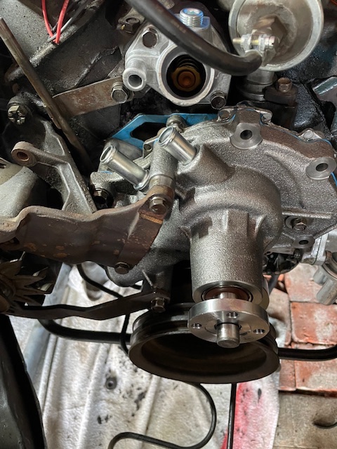

So, gestern ging es los, das Puzzle wieder zusammenzusetzen...
- Beiträge: 5022
- Wohnort: Ruhrgebiet
Re: Keine Kompressionen
Ist Dein Thermostat richtig herum eingebaut? Die Seite mit der Feder muss zum Motor zeigen.
390GT
- Beiträge: 386
- Registriert: Mi 29. Apr 2015, 13:23
- Fuhrpark: 1966 V8 C-Code Hardtop Coupe
1968 V8 C-Code Hardtop Coupe
Der Thermostat ist falsch herum eingebaut.Marzipanschwein hat geschrieben: ↑Mo 5. Aug 2024, 09:05 IMG_5564.jpeg
