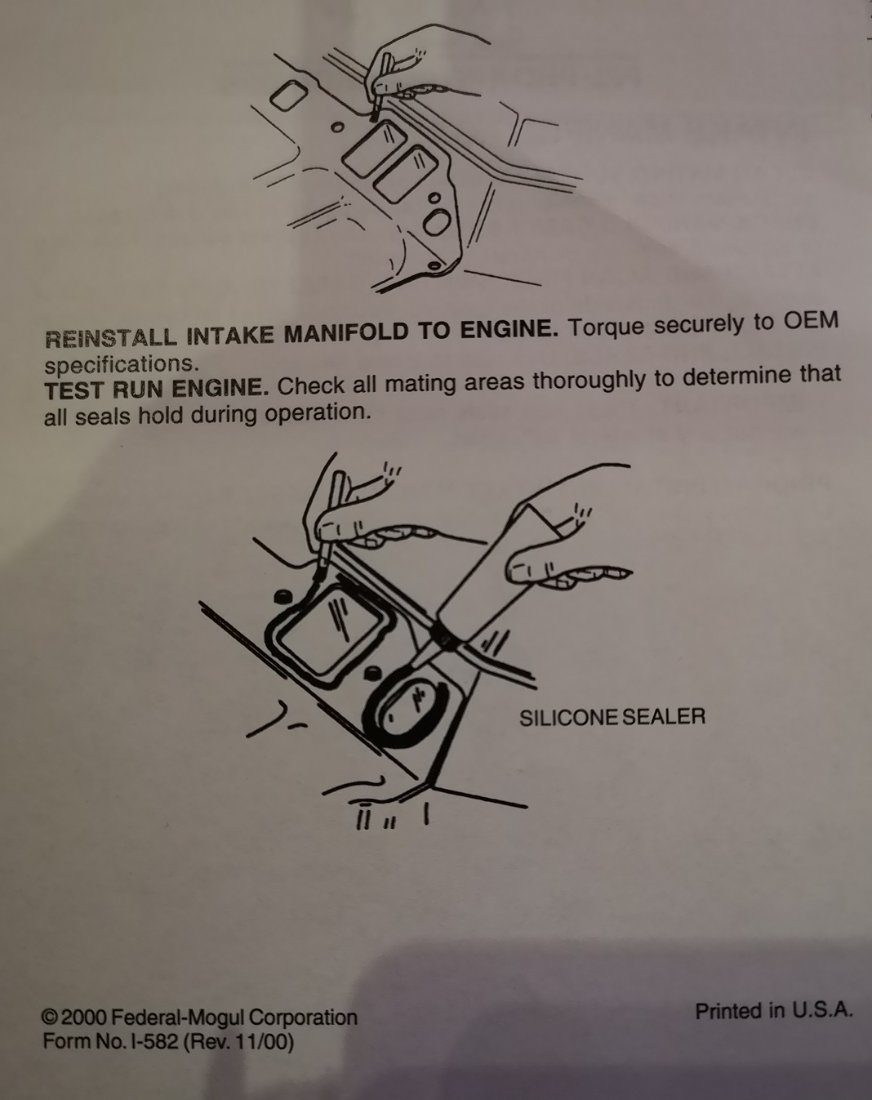

SCE Dichtung ganz, ganz dünn (!) mit Silikon einschmieren, fette Silikonraupe auf die China walls (die waagerechten Dichtflächen am Öldruckgeber und vorne am Zündverteiler (vorher Spinne trocken einbauen und schauen wieviel Silikon Du dort brauchst), Spinne drauf, Schrauben rein und mit max. der Hälfte des Drehmoment anziehen, nach 24h dann mit richtigen Drehmoment nachziehen.
Ich verwende bei ALU-Spinnen keine Valley pan!
Mit Valley pan: Gummidichtungen auf die China walls, Valley pan drauf und dann Spinne, alles mit korrekten Drehmoment anziehen.
Gruß Ralf
yab
Beiträge: 1233
Re: Mein C4 Getriebe macht mich wahnsinnig...
Beitrag von yab »
Ralf hat es zwar geschrieben, aber da ich auch mal eine Weile an dem Thema "hing":
_Entweder_ SCE Dichtung _oder_ Valley Pan. Nicht beides nacheinander - in welcher Reihenfolge auch immer.
Der einzige Fall von Valley Pan + SCE Dichtung ist: Valley Pan Intake-Dichtungsteil abschneiden und nur das Blech zum Abdecken das Tals verwenden. Gibt es hier im Forum auch irgendwo zu lesen.

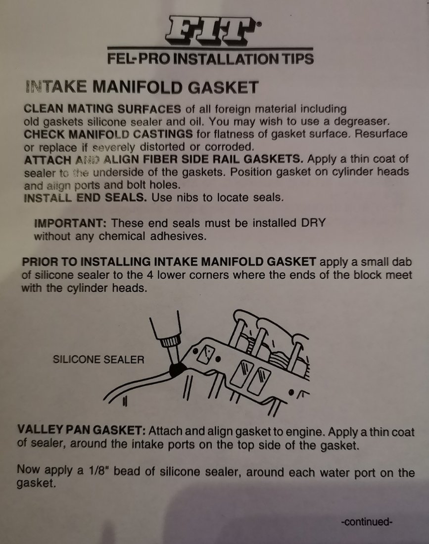

Jetzt bin ich noch mehr verwirrt wie vorher. Heute ist schon die Wanne mit den Dichtungen gekommen und die Beschreibung wie es abzudichten ist. Der Unterschied ist wohl das Silikon zwischen Spinne und Valley.
@Ralf
Wieso sollte man das Valley nicht bei einer Aluspinne einsetzen? Laut Edelbrock geht ja beides.
Ich möchte auf alle Fälle die Wanne gerne wieder benutzen bzw. die neue verwenden. So wie ich Euch und Felpro interpretiere werden die Dichtungen an den Köpfen trocken - also ohne Silikon o.ä. - aufgelegt, dann die Wanne drauf und die Ports für Wasser und Intake mit Silikon abdichten. Spinne drauf und nach Vorgabe festschrauben.
Warum allerdings eine Silikonwurst bei den Wasserports und nur dünn bei den Intakes... :?
Also keine extra Dichtung zwischen Valley und Spinne?
Gruss, Jürgen

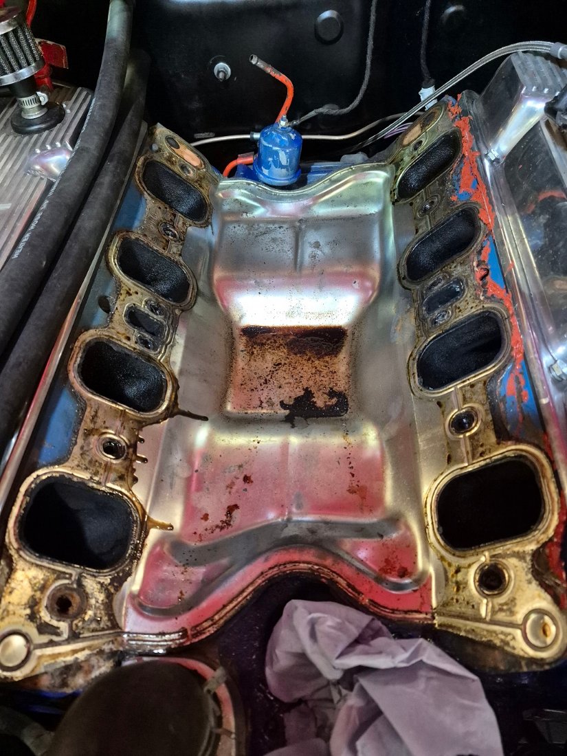

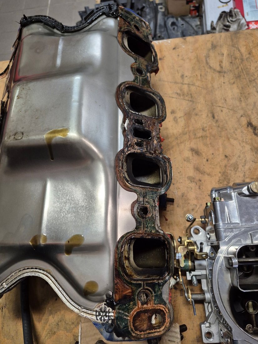

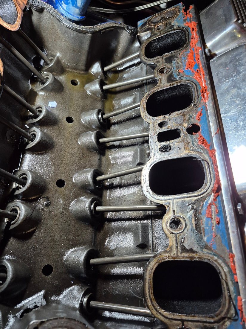

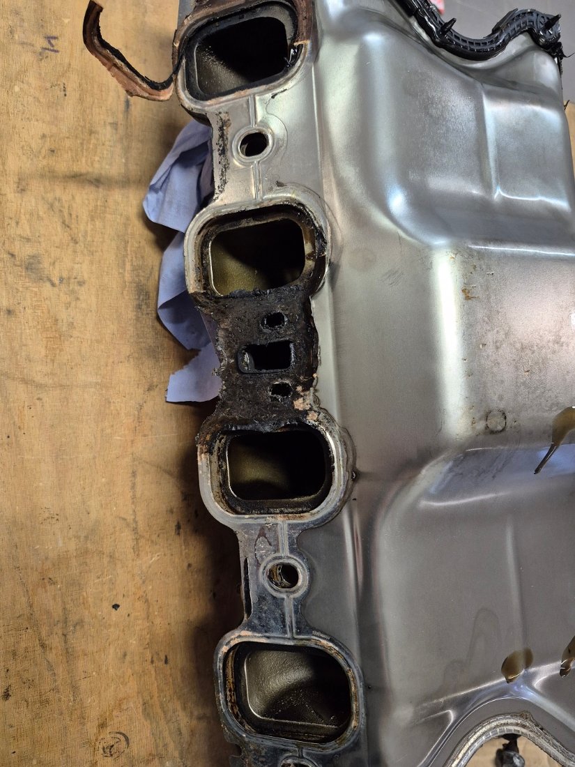

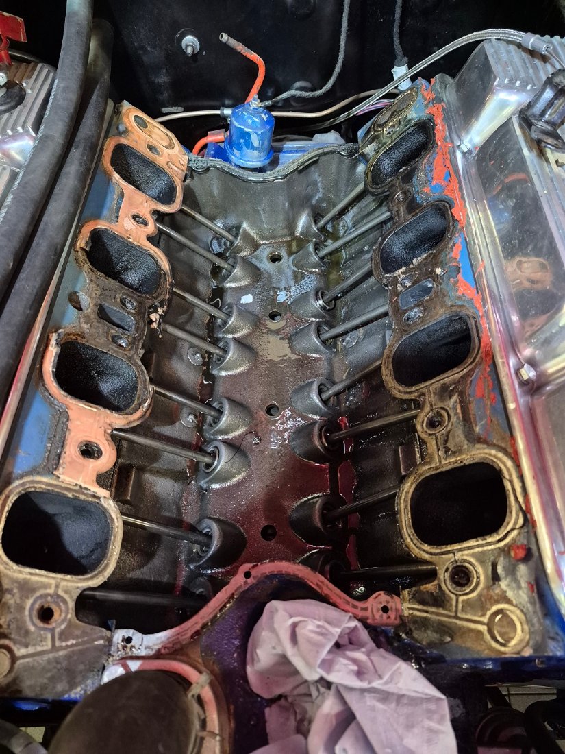

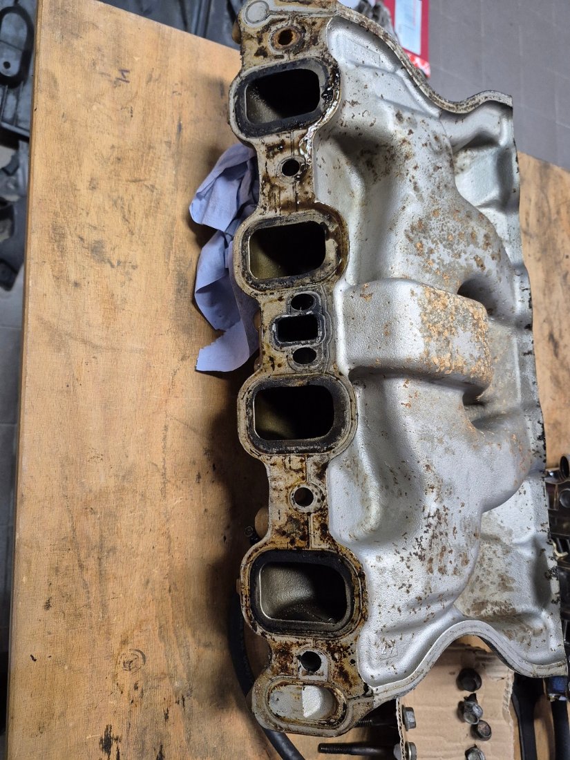

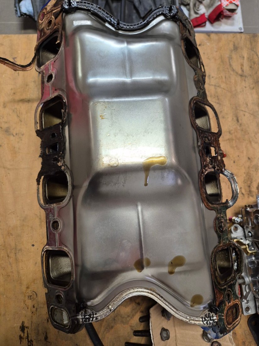

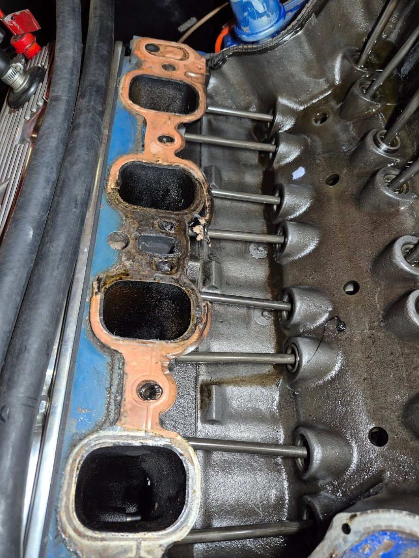

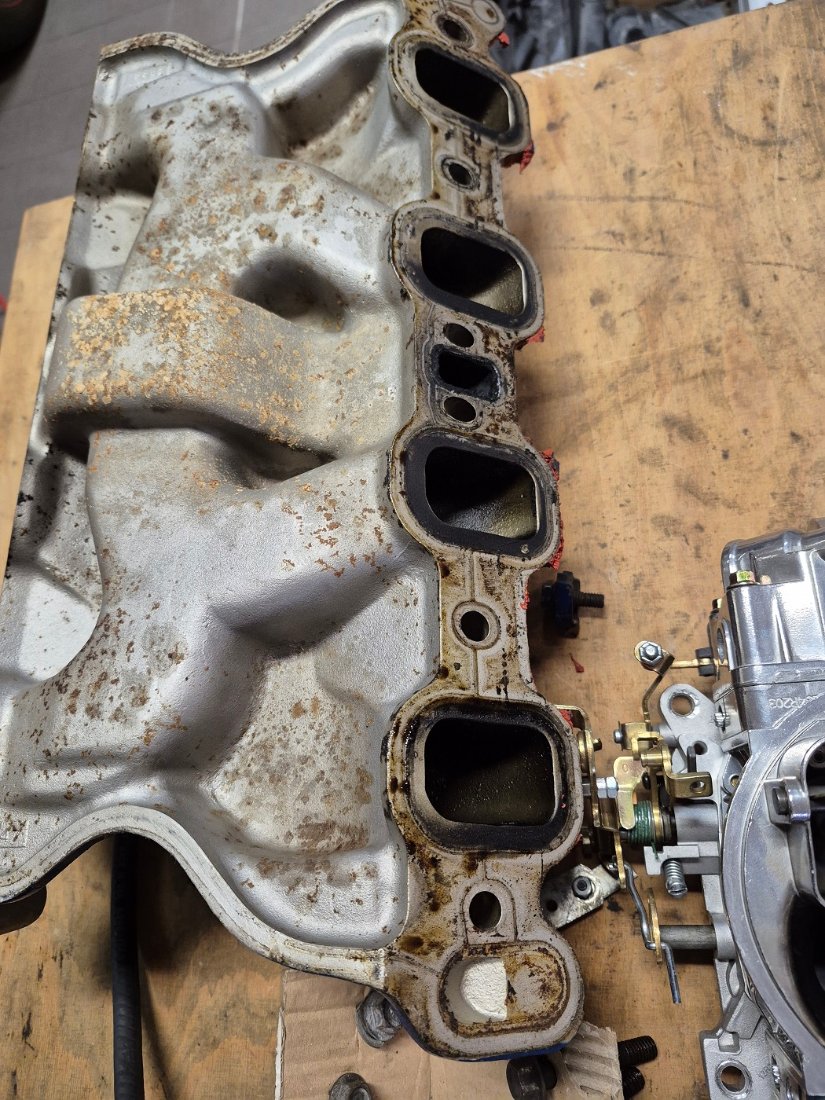

Was lange währt..., habe heute endlich Zeit gefunden die Spinne zu demontieren, morgen werden erstmal die Auflagenflächen an den Köpfen gereinigt.
Hier sind mal ein paar Bilder wie die Teile nach dem Ausbau ausgesehen haben, wenn jemand etwas auffällt gerne loslegen - ausser das die Einlassknäle vollkommen zugerusst sind :roll:
Reihenfolge der Dichtungen waren:
- Block
- China wall Gummis vorne und hinten sowie Papierdichtungen auf den Köpfen, wahrscheinlich print o seal
- intake valley pan
- Ansaugspinne, ohne irgendwelches Dichtungsmittel
Gruss, Jürgen

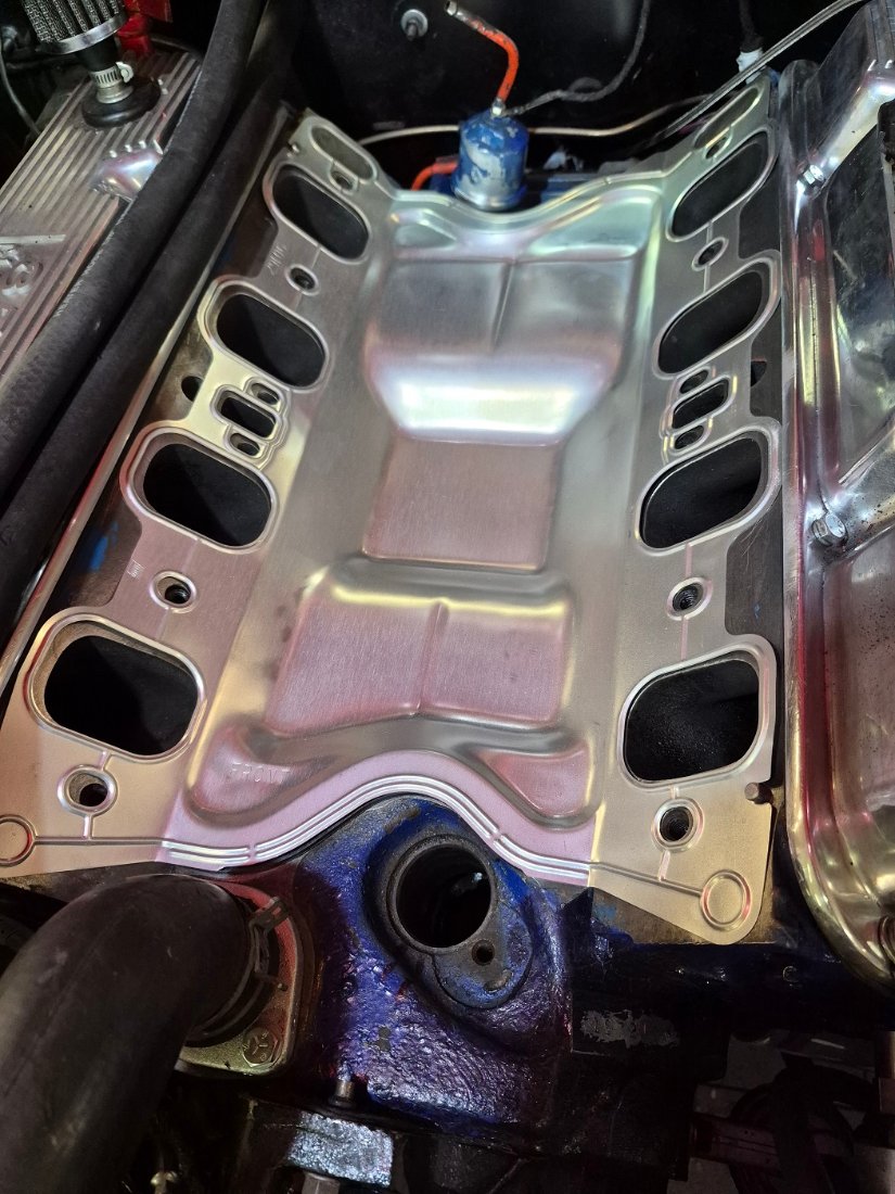

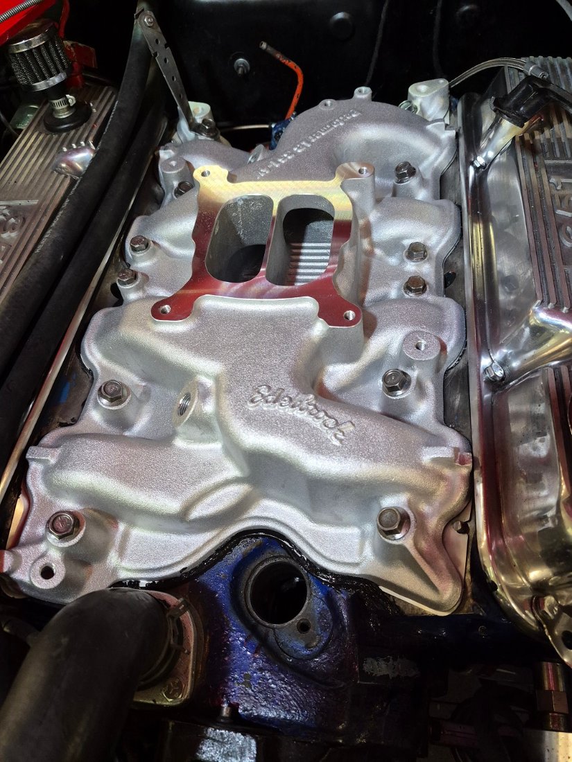

So, heute gereinigt und neue VP und Intake. Morge werden die Schrauben noch mal nachgezogen and dann der Rest wieder montiert.
Gruss, Jürgen
11-nach dem reinigen.jpg (288.07 KiB) 1567 mal betrachtet
12-neue valley pan.jpg (230.21 KiB) 1567 mal betrachtet
13-neues intake.jpg (259.75 KiB) 1567 mal betrachtet

So, Marino @yab hat leider recht gehabt - nach dem ersten Kickdown hat an der hinteren China wall die Gummidichtung den Geist aufgegeben und das Öl in die Freiheit entlassen. Lief runter bis zum Krümmer, zum Glück nicht abgefackelt die Karre... :oops:
Das ganze nochmal von vorne wenn die neue VP da ist... :evil:
