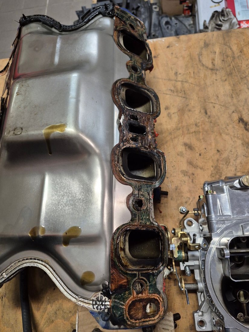

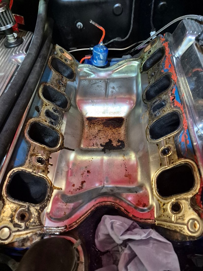

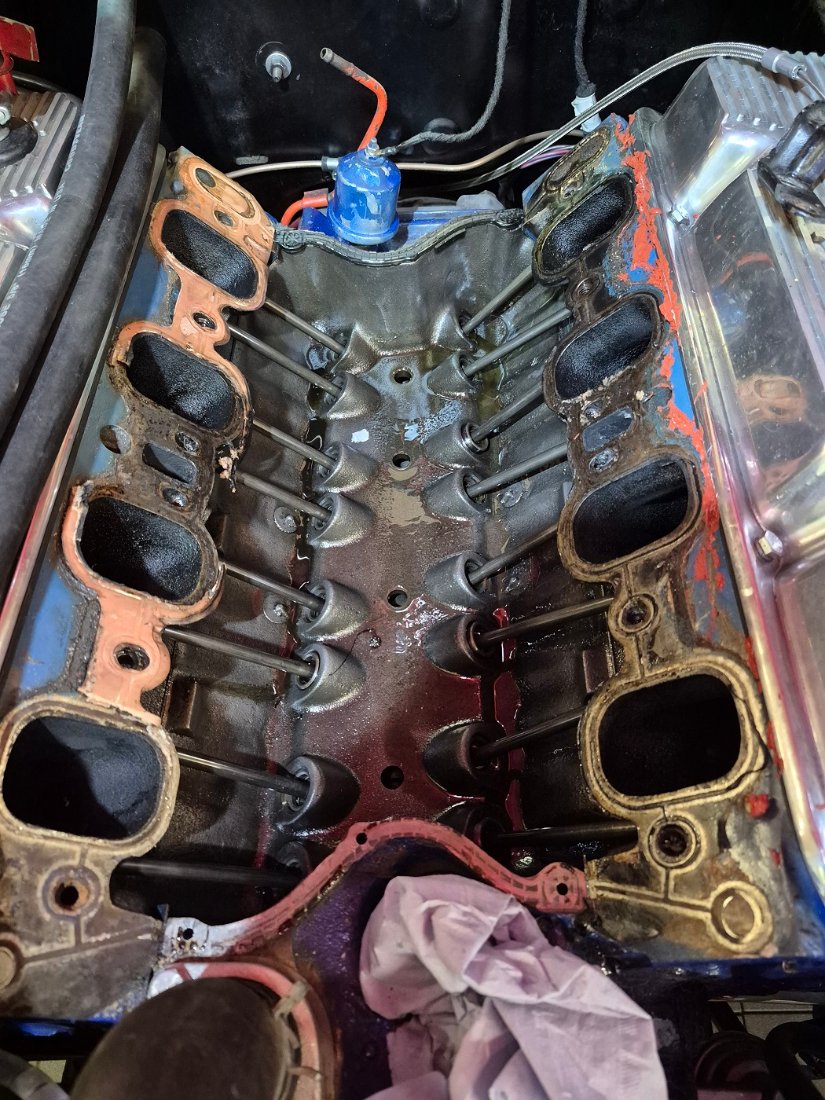

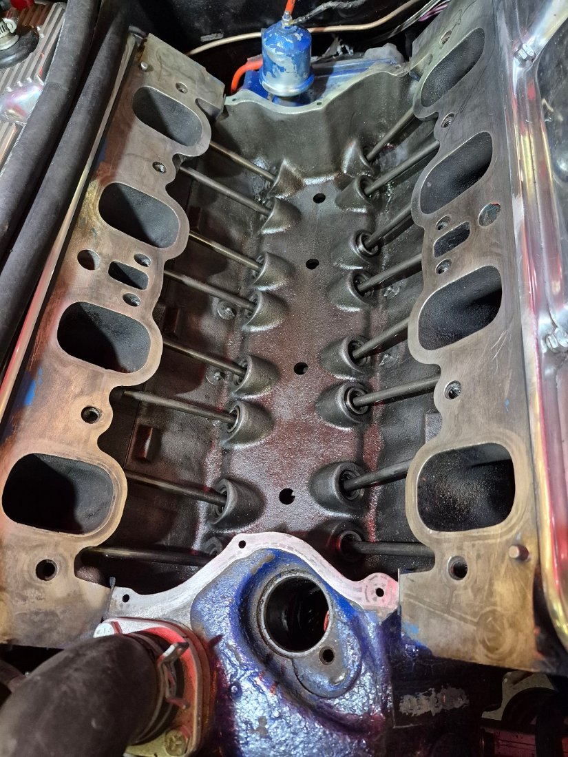

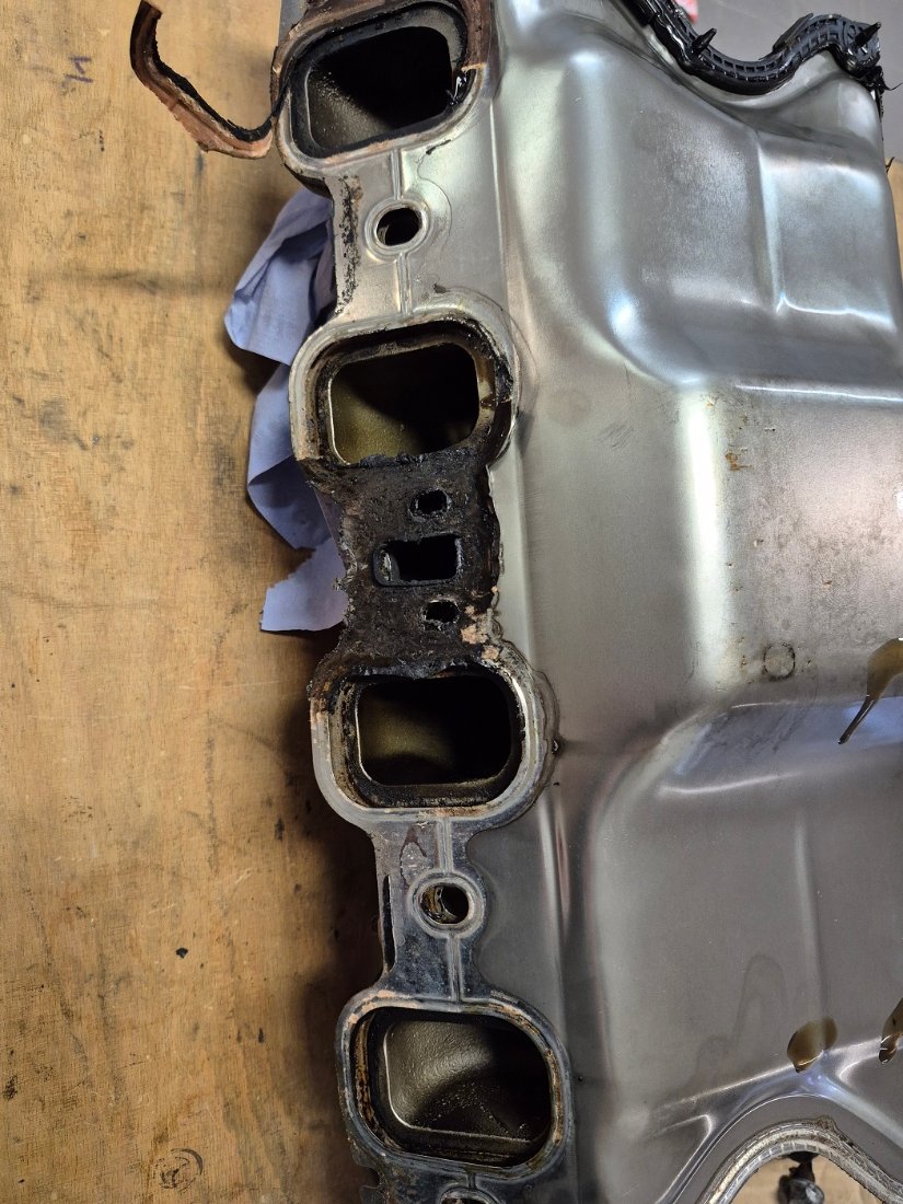

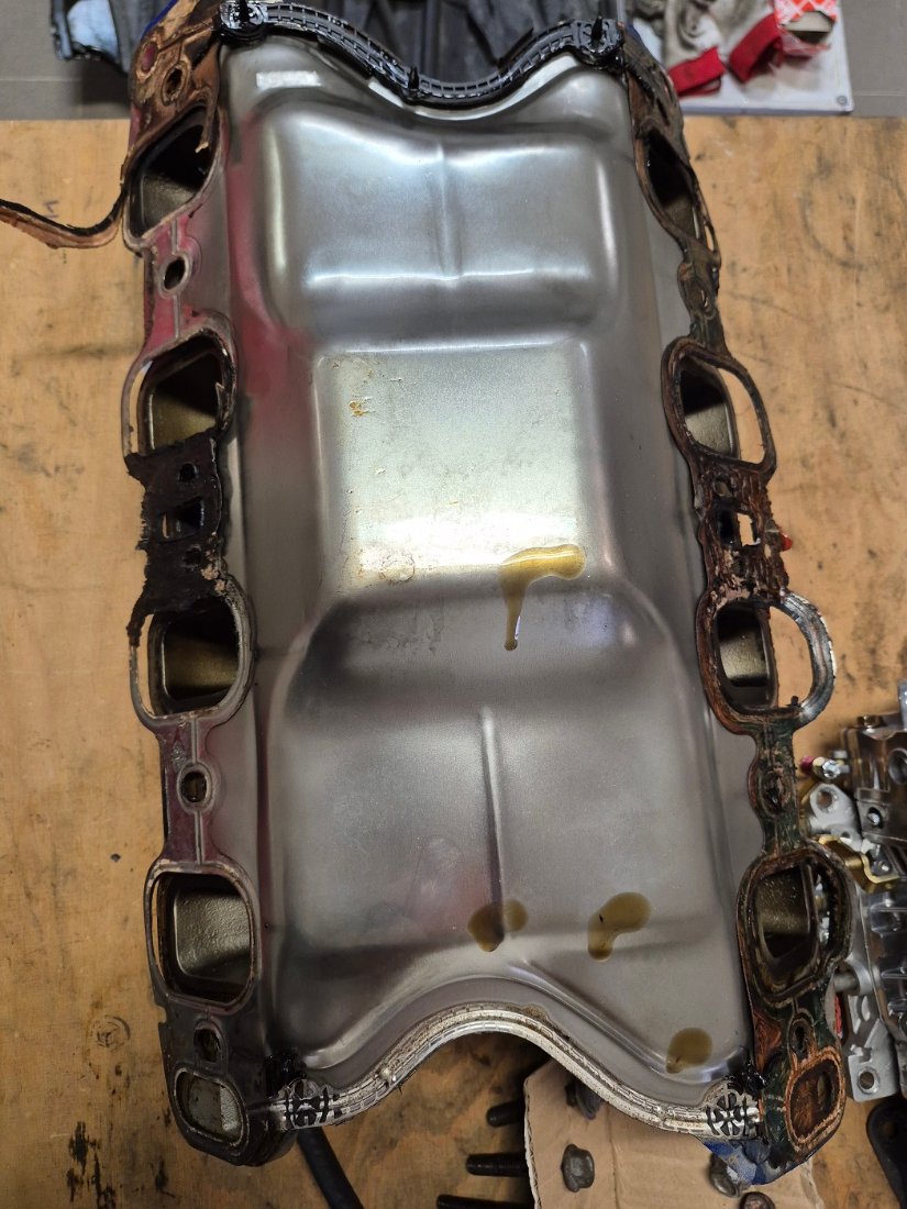

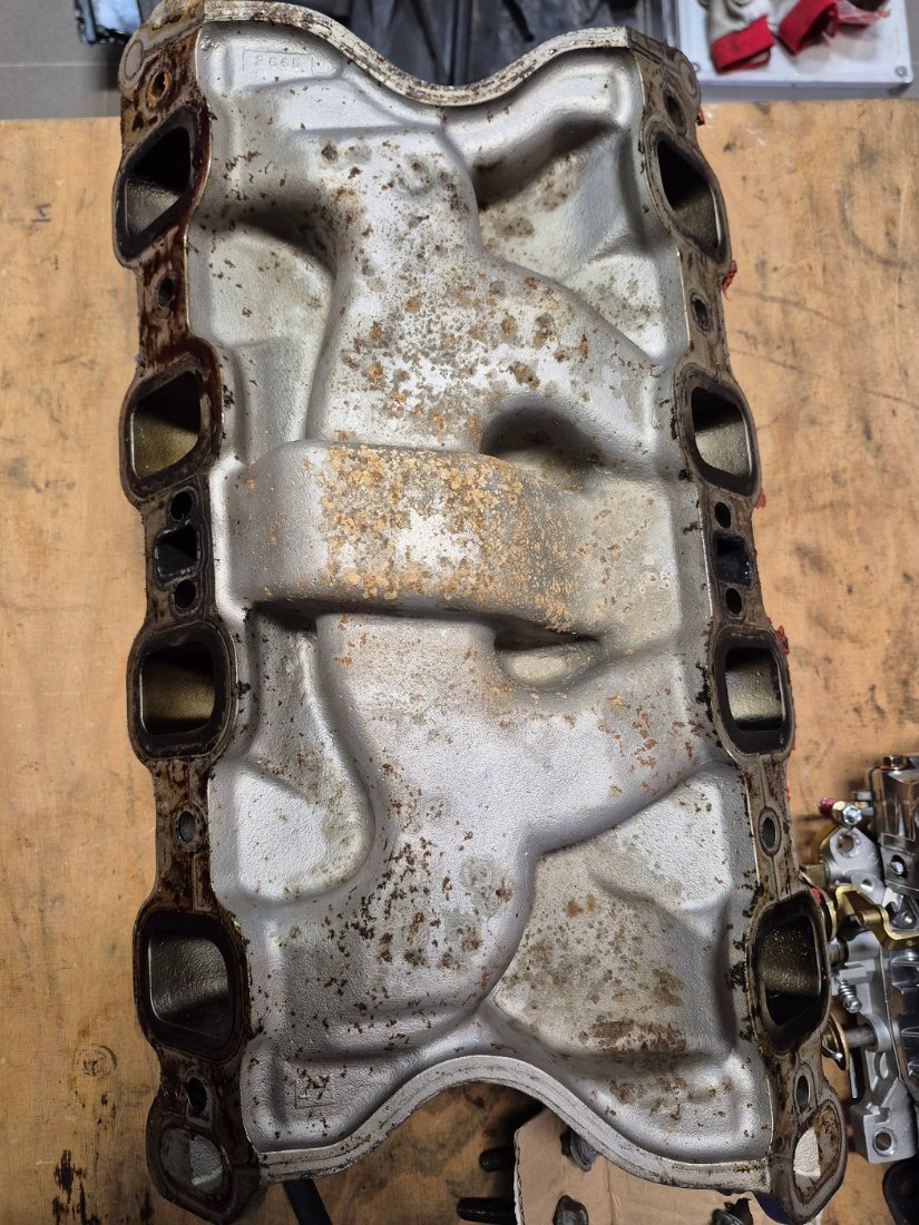

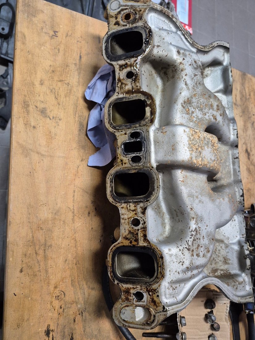

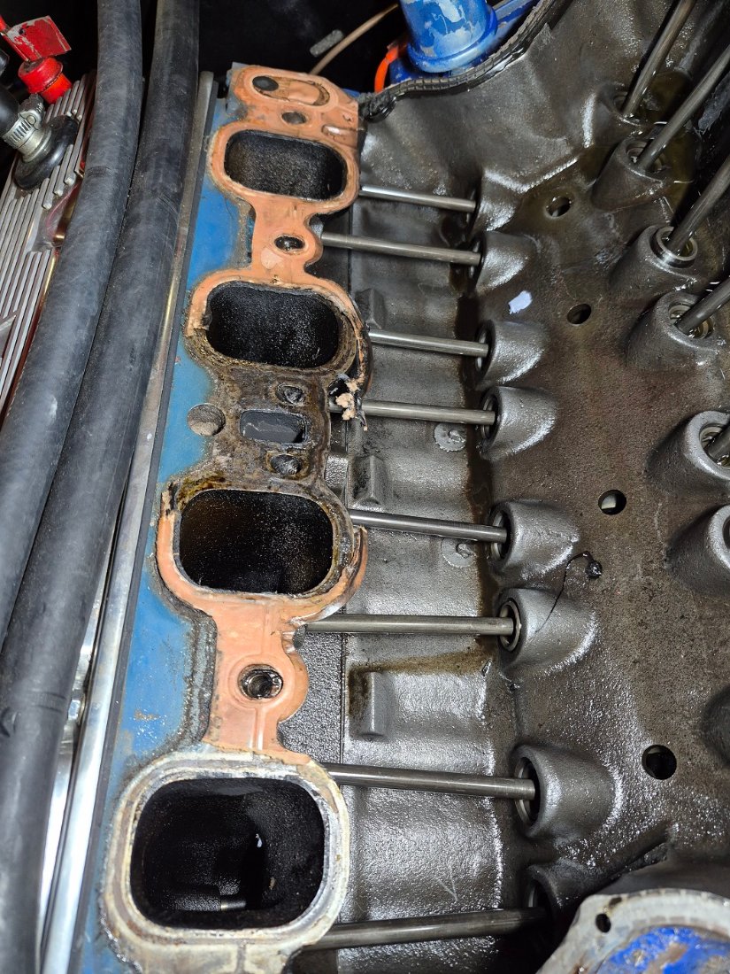

Was lange währt..., habe heute endlich Zeit gefunden die Spinne zu demontieren, morgen werden erstmal die Auflagenflächen an den Köpfen gereinigt.
Hier sind mal ein paar Bilder wie die Teile nach dem Ausbau ausgesehen haben, wenn jemand etwas auffällt gerne loslegen - ausser das die Einlassknäle vollkommen zugerusst sind :roll:
Reihenfolge der Dichtungen waren:
- Block
- China wall Gummis vorne und hinten sowie Papierdichtungen auf den Köpfen, wahrscheinlich print o seal
- intake valley pan
- Ansaugspinne, ohne irgendwelches Dichtungsmittel
Gruss, Jürgen

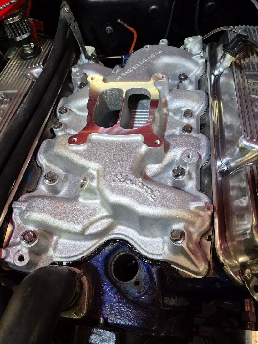

So, heute gereinigt und neue VP und Intake. Morge werden die Schrauben noch mal nachgezogen and dann der Rest wieder montiert.
Gruss, Jürgen
