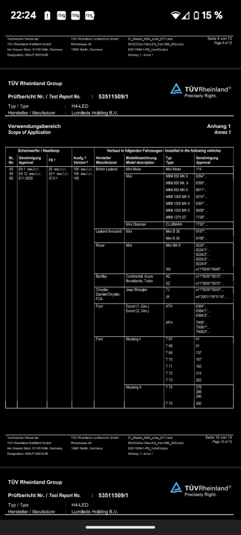

Zur Ansicht
- Screenshot_20230809-205319.png (140.73 KiB) 2016 mal betrachtet

sehe ich das richtig, Mustang I fängt in der ABE erst bei '67 an?

Hi Mario,
Ja, verstehe ich auch so...

Hast du das Bildchen auch in besserer Qualität? Findet man das als Normalsterblicher irgendwo?
Danke!

Ich hatte bisher verstanden, dass Scheinwerfer für LED-H4 freigegeben werden. Eine fahzreugspezifische Zertifizierung wäre unsinnig. Alles neben der Scheinwerferbezeichnung ist nur schmückendes Beiwerk / Information. Da mein rotes Monster ein '68er ist, werde ich nicht weiter recherchieren. Aber man sollte das beim TÜV doch rausbekommen können.Red Convertible hat geschrieben: ↑Mi 9. Aug 2023, 22:07 sehe ich das richtig, Mustang I fängt in der ABE erst bei '67 an?

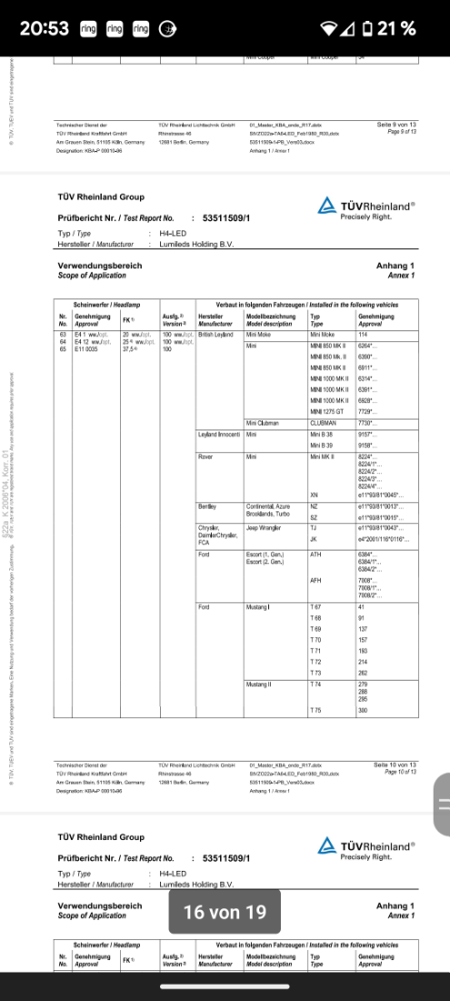

das ist ein Auszug aus der ABE der LEDs.
Ist ein Screenshot der PDF Datei, auf die man Zugriff mit dem Kauf der Lampen bekommt.
Ich versuche es hier nochmals als negativ hochzuladen...vllt. ist das besser lesbar.
VG. Moritz
VG. Moritz

ist für Mustang ab 64:
https://www.philips.de/c-e/au/autolampe ... c-max.html
Mustang I 64 muss der Scheinwerfer E4 1 haben

Ich sehe eine Bau Art (Generation) bedingte Zulassung, als sinnvoll. Da hier durchaus unterschiede in der Konstruktion ( Platzverhältnisse) gegeben sind?

Ah, ok. Dann muss ich da mal nachschauen.
Daneben: in einem Blog vom TÜV lese ich gerade:
Liest man alles, ist die Eindeutigkeit wieder dahin. Also: nachfragen!TÜV hat geschrieben: Ein namhafter deutscher Leuchtenhersteller ist kürzlich als erster den einzig möglichen legalen Weg gegangen. Er hat sich LED-Retrofit von der Behörde genehmigen lassen. Hierbei ist das LED-Leuchtmodul in Verbindung mit festgelegten Scheinwerfern genehmigt worden. Für jeden einzelnen Scheinwerfertypen mussten eigenständige Prüfungen durchgeführt werden.
