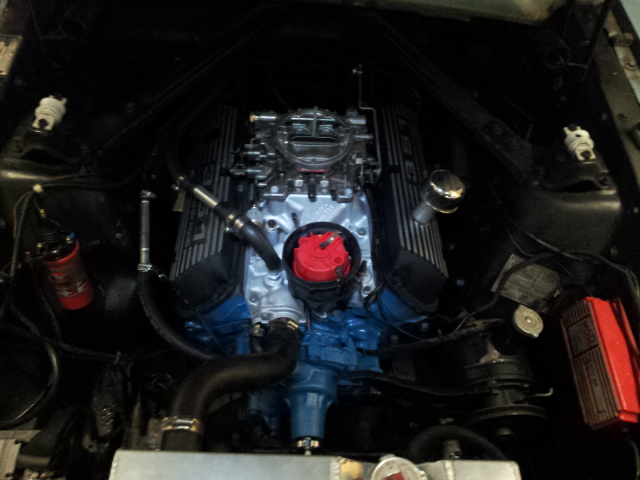

So Motor ist wieder eingebaut und alles sieht ganz gut aus und er ging auch sofort an und nun wollen wir heute eventuell mal eine Probefahrt wagen :D
Heiners Ventildeckel sehen super aus, danke :!:
Der Motor muss jetzt mal richtig warm werden und einlaufen und alles eingestellt werden dann denk ich sollte er wieder gut sein und hoffentlich noch 100000km schaffen. Dann haben sich die paar Euro wenigstens gelohnt ;)
Gruß Tobi

Ach ja...
-der Motor dreht jetzt wieder leicht und man kann ihn wie gewohnt vorne mit der Knarre drehen...
-er hat neue Pleullager und alle Pleul sind wieder richtig zusammen ;-) und am richtigen Einbauort...
-KW Lager waren ok, wegen kosten wieder rein...
-neue Benzinpumpe, Filter, Schläuche...
-neue Zündkabel spiral core...
-alles natürlich vermessen und gereinigt
-kompletter neue Dichtsatz mit Kopfdichtungen und so
-div. Gewinde repariert :evil:
-neuer Balancer
-neue Ventildeckel
-Elektrik repariert
-alte Nockenwelle wieder rein, Edelbrock RPM Nocke raus weil viel zu scharf
-Wasserschläuche verlängert, schleiften am Vergasergestänge und Ventil ging nicht ab
-neues Öl und Frostschutz , Thermostat
-und die ganzen anderen Dinge die ich schon geschrieben hab
so ich glaub das war es im groben
Der short Block ist ein 74er 302 (D4) 8.226(standard 8.206) deck high und mit Kolben 1.58(stock 1.60) Kompression Distanz das macht leider eine 8:1 Verdichtung aber na ja Hauptsache läuft.
So nun hilft nur noch beten :D
Gruß Tobi

badboy289 hat geschrieben:Ach ja...
-neuer Balancer
-neue Ventildeckel
-Elektrik repariert
Servus
ich sehe schon, Du machst das anscheinend öfter oder ?
mfG Norbert
